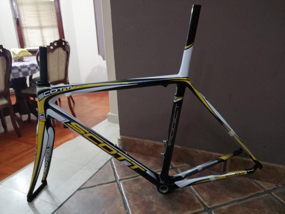

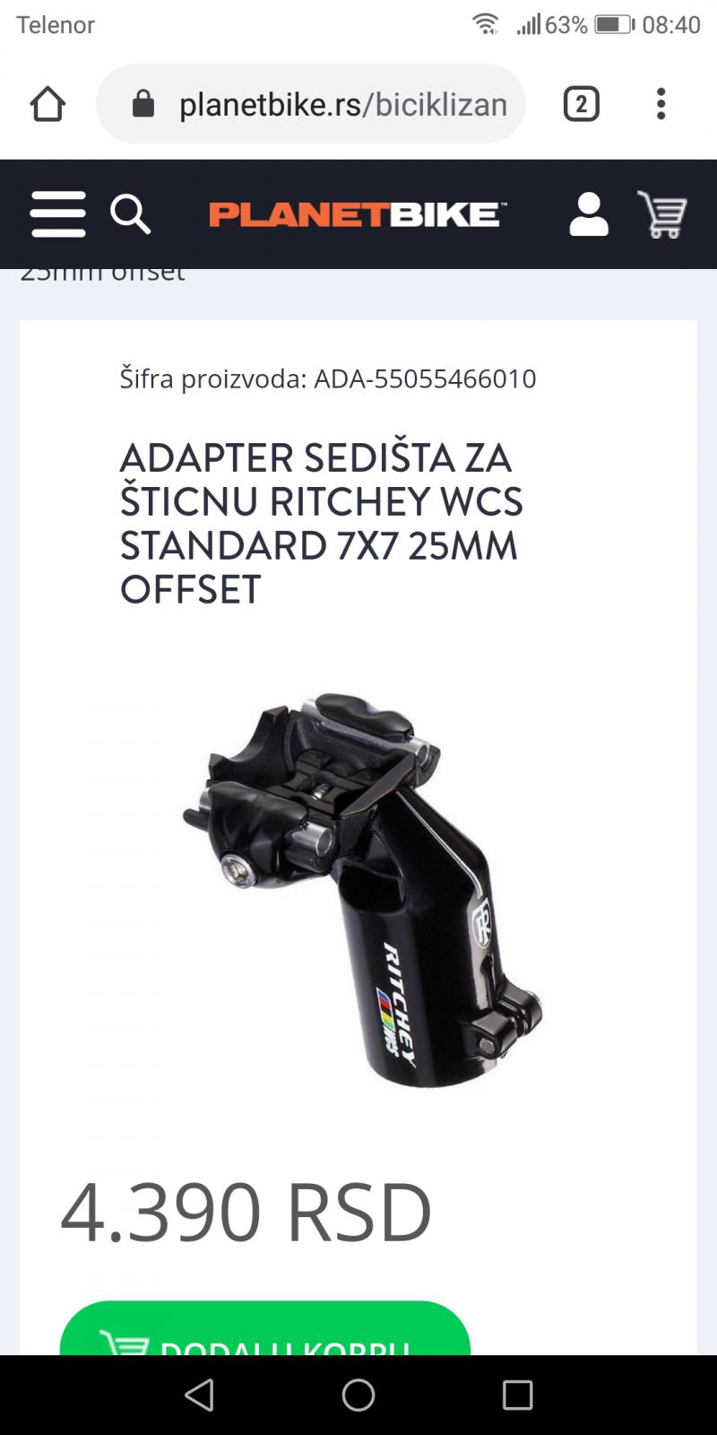

Imam neke nedoumice,prvi put se bavim sklapanjem od nule pa mi je potrebna pomoc.Da ne bih upadao po tudjim temama evo pokrecem svoju.
Videli ste vec u pitanju je ram Scott Addict
Ovih dana bi krenuo da kompletiram ram.I tu vec imam par nedoumica:
1.koji lezaj viljuske da montiram?
2.sta da radim sa sticnom?
Da je skratim i montiram onaj preskupi adapter ili da skratim i ubacim alu ili karbon sticnu?

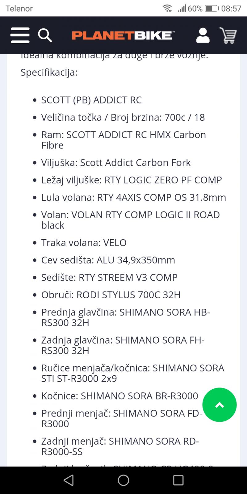

Evo sta kaze specifikacija

Zar lezajevi viljuske nisu dosli uz ram?
Sticnu ne mozes da skratis pa ubacis obicnu, ne ide to tako. Mora adapter.

Znaci da skratim na potrebnu duzininu pa montiram adapter.

1. Лежај виљушке клик, с`тим да теби требају комплетне шоље.
2. Штицну не дираш пише лепо да је интегрисана. Скратиш на меру па адаптер.
ОВДЕ можеш пронаћи по годишту делове са скот-а

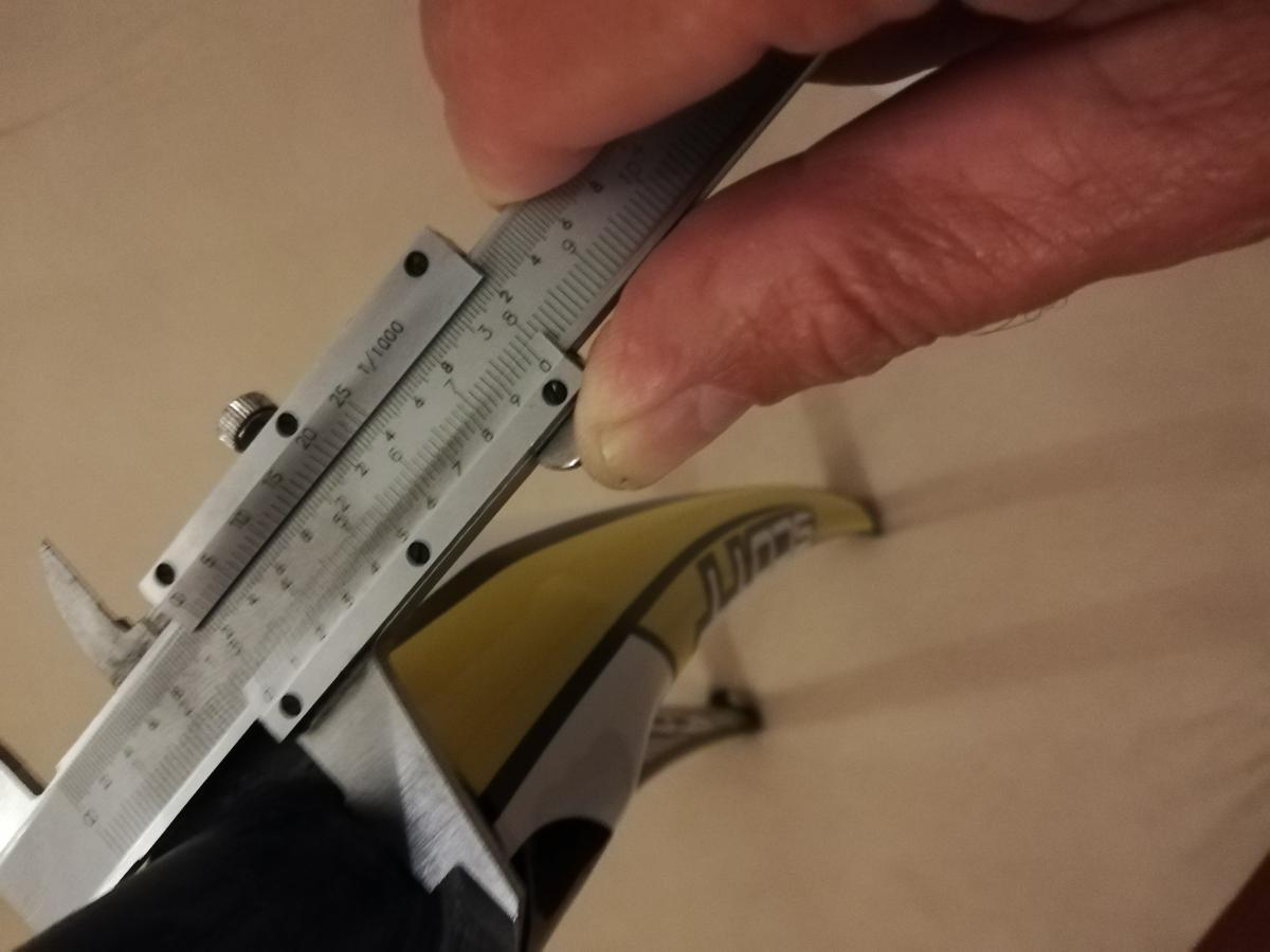

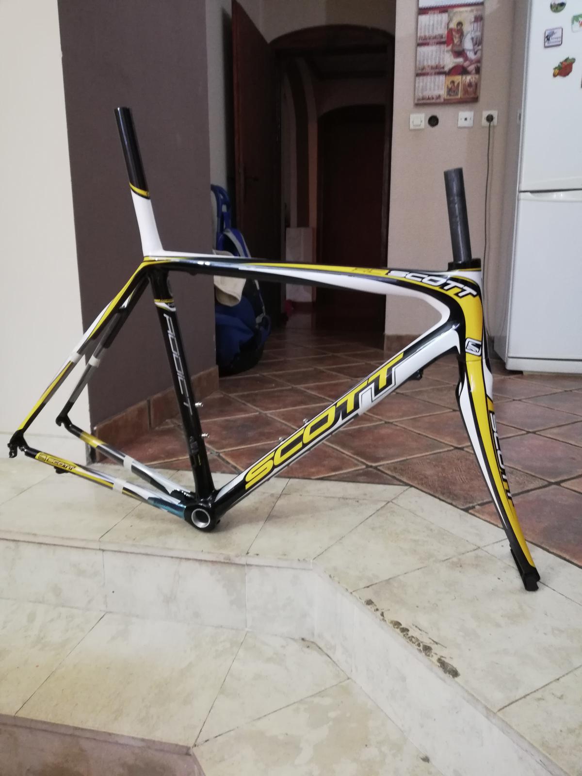

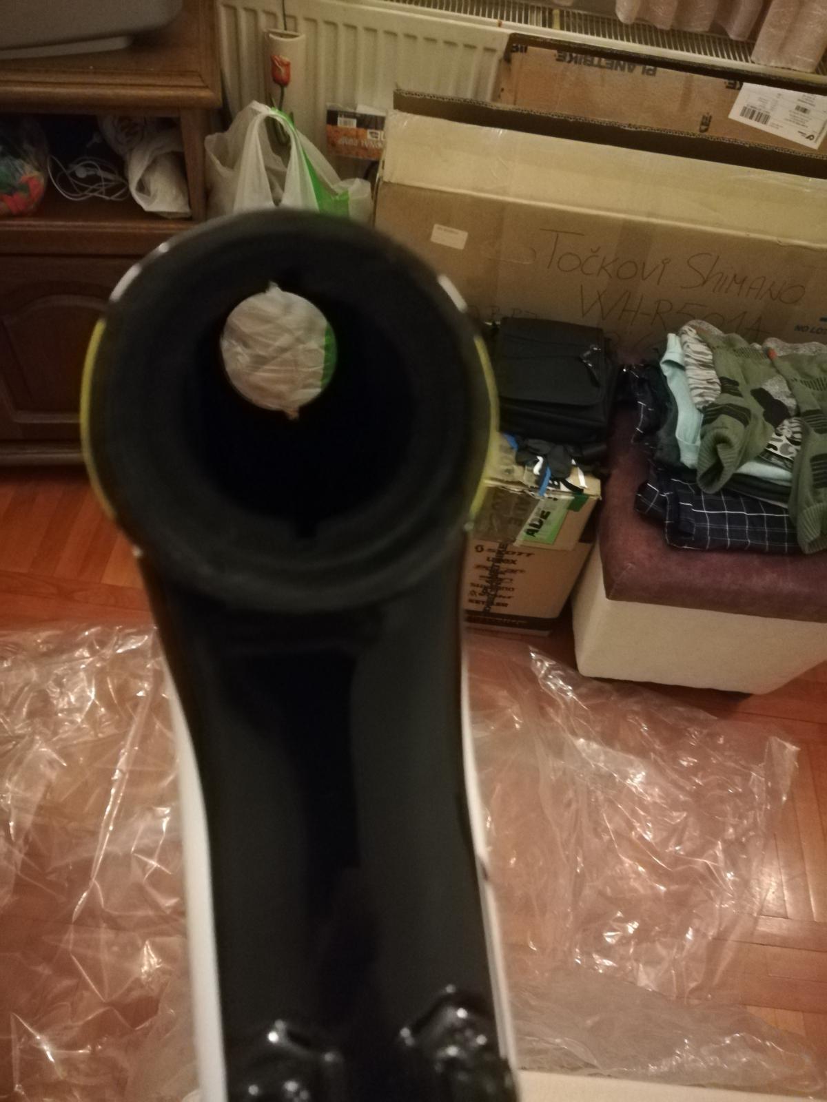

@zoksi

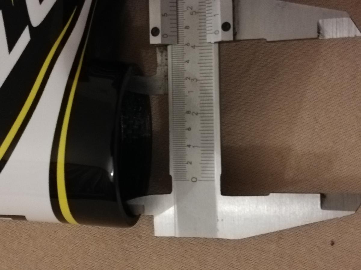

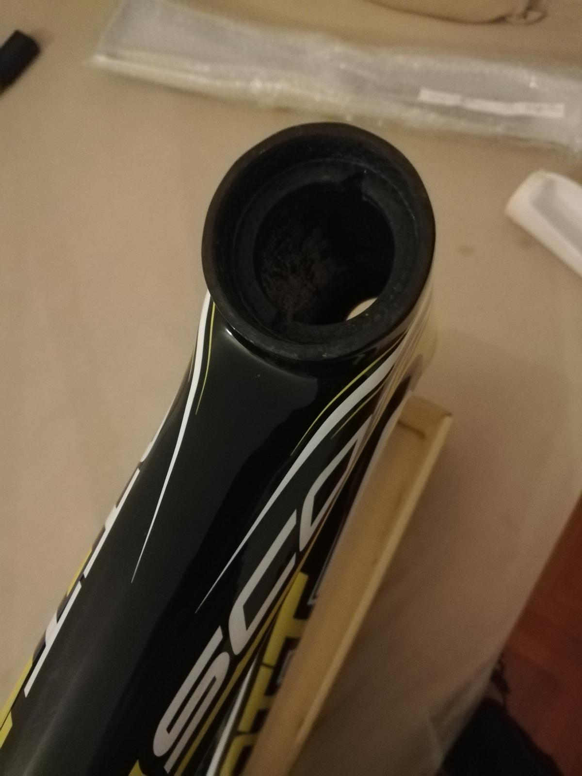

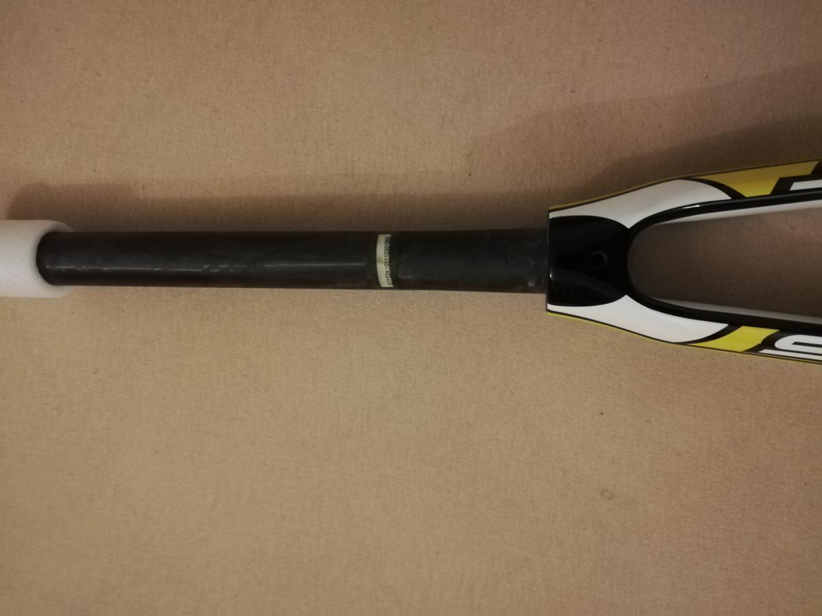

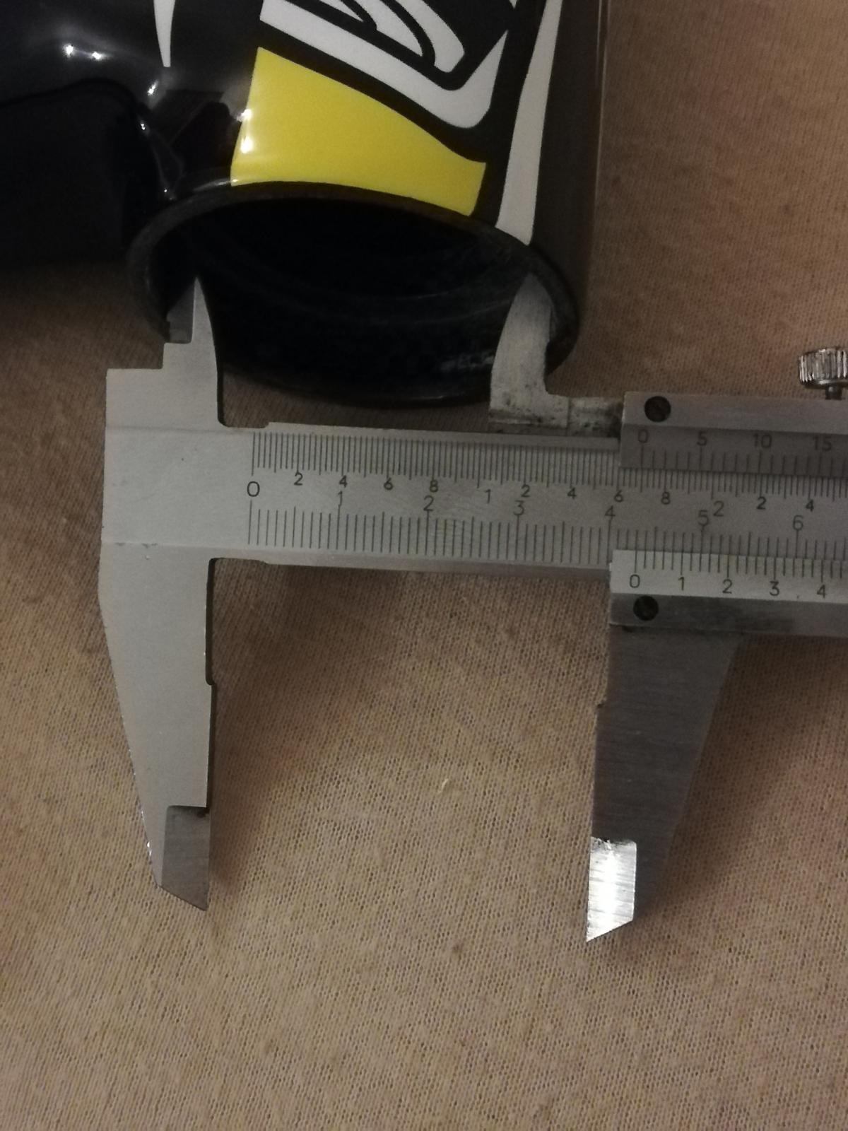

Дај неку слику виљушке где се види ширина врата при круни, још боље ако имаш шублер да се измери.
Да будемо сигурни дај слику "шоља" горе и доле и опет ако имаш шублер онда боље димензија.
#10 zoksi
zoksi
  • 277 posts
Postavljeno 06 June 2020 - 07:09 PM

Evo opet specifikacije sa sajta pb za sastaljenog drumasaScreenshot_20200606-085715.jpg

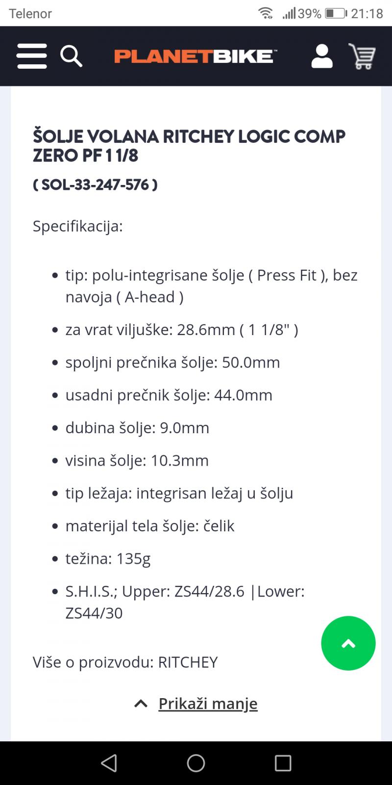

A specifikacija za nevedenu solju su

Postavljeno 06 June 2020 - 07:59 PM
Evo opet specifikacije sa sajta pb za sastaljenog drumasaattachicon.gifScreenshot_20200606-085715.jpg
Ако је тако онда је у питању стандардна прес фит шоља уградног пречника 44мм и баш имаш избора у ценовном смислу. Погледај и у спорт офису мислим да њихове коштају 3700.

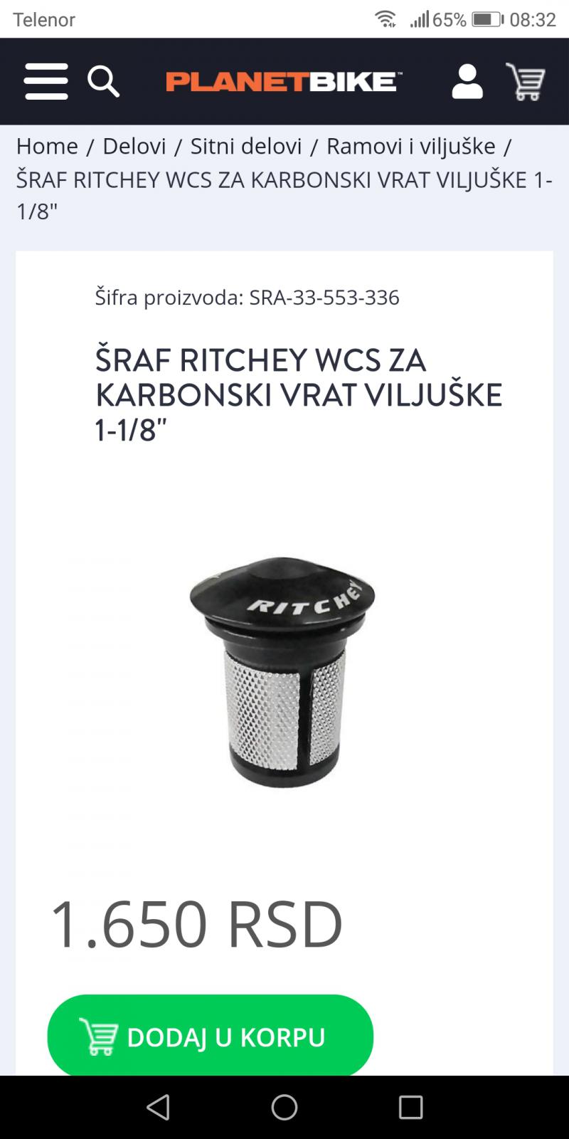

Da proverim samo,skoro je neko pisao da se karbonska vila skracuje u visini sa lulom.Ne skracuje se 3mm u odnosu na lulu.
Isto mi se cini da sam procitao da se karbon pasta zbog lagera ne nanosi.

Neki ekspander moraš da kupiš, pošto je vrat vile karbon. Ja bih tražio neki malo duži, koji će da pokriva celu visinu lule iznutra, ali poslužiće i taj ako baš nema drugo.
Vrat vile je najbolje da se skrati tako da ima mesta za jedan spejser od 5 mm iznad lule pa onda poklopac (naravno tako da ima par milimetara lufta za podešavanje preopterećenja). Tako je najmanja šansa da lula ošteti vrat vile.
Lula se montira na suvo, bez masti ili karbonske paste.
