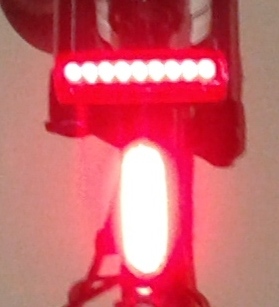

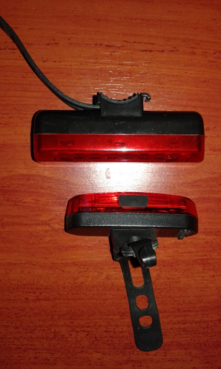

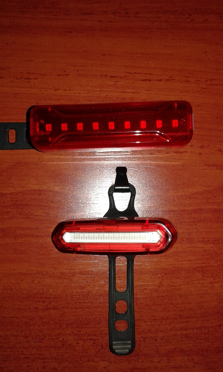

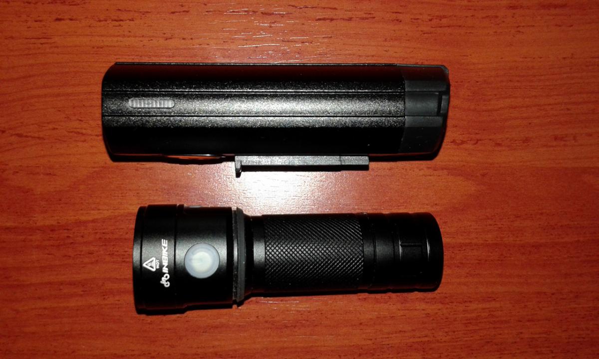

Evo dosao na red i mirek200. Trazio neko zadnje crveno svetlo ali da traje 2-3 meseca. Voila predstavljamo A02 sa devet 2835 dioda koje se napajaju preko 18650 baterije kapaciteta 2600 mAh koja se ne moze vaditi. Moze da sija do 200 sati. Punjenje se obavlja preko microUSB porta jacinom struje ~1A. Veoma kvalitetno uradjena, ali se moze okaciti samo horizontalno za cev uz pomoc gumene trake. Ima 5 razlicitih nacina sijanja od kojih su 2 ~ 3 za decu plus stalno upaljeno i bljeskanje. Ako nesto dugo sija onda mozete pretpostaviti da jacina svetlosti nije preterano jaka otprilike 25 ~ 30lm. Za voznju nocu u gradskom saobracaju bas i nije ali za voznju po biciklistickim stazama i vangradskim putevima bez osvetljenja je dovoljna. Steta sto nisu napravili da 2835 diode sijaju jace verovatno zbog toplote i hladjenja. Tezine je 79 grama u poredjenju sa 32 grama ove druge sa slike.
Bljeskalica A02 je gornja.

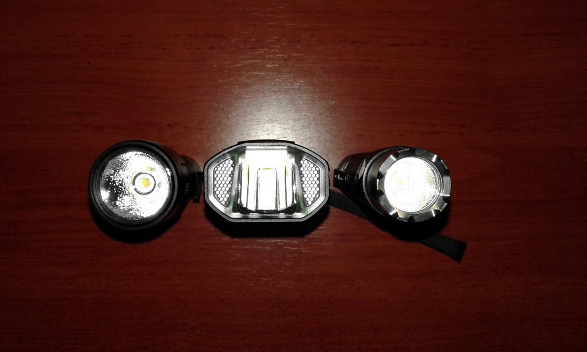

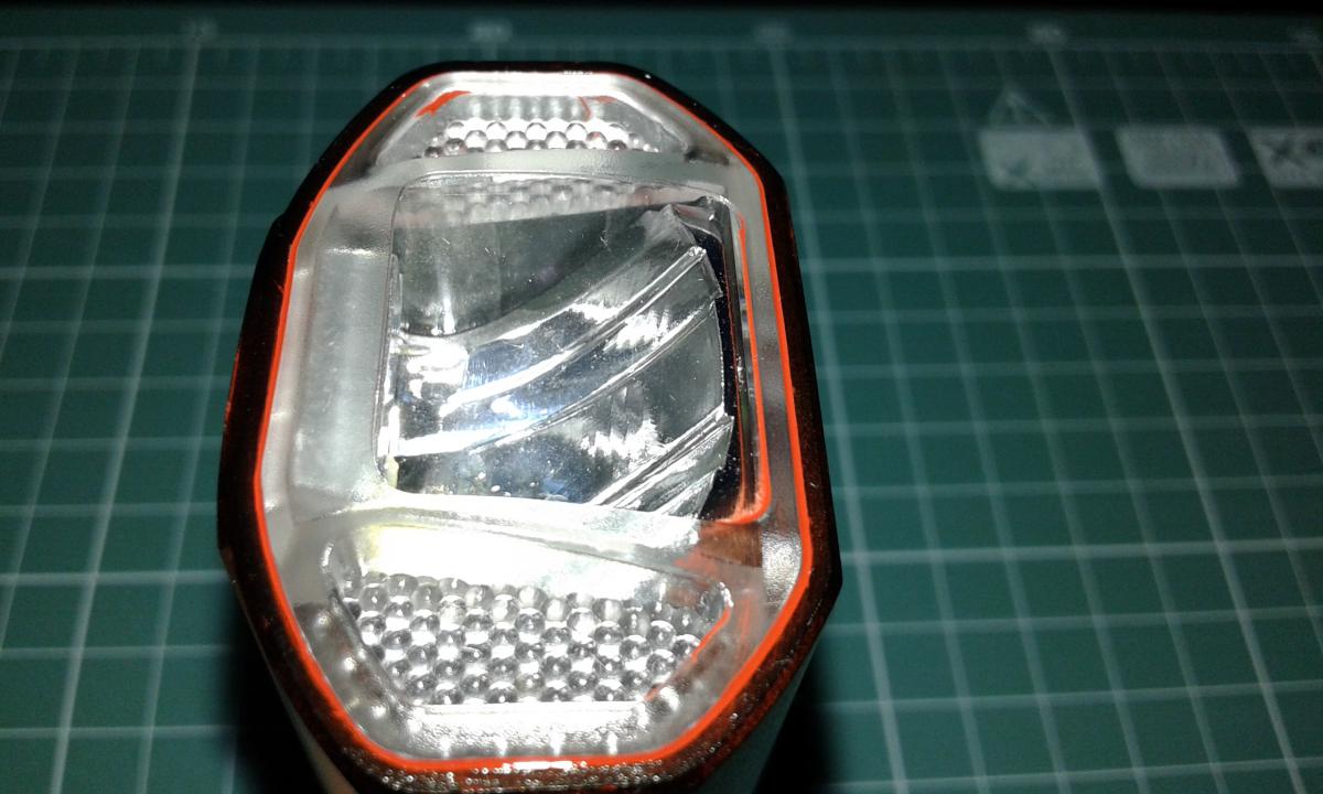

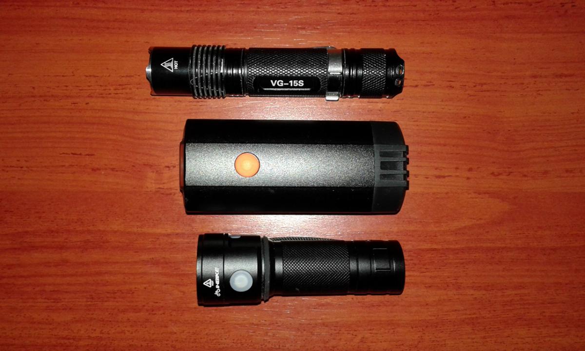

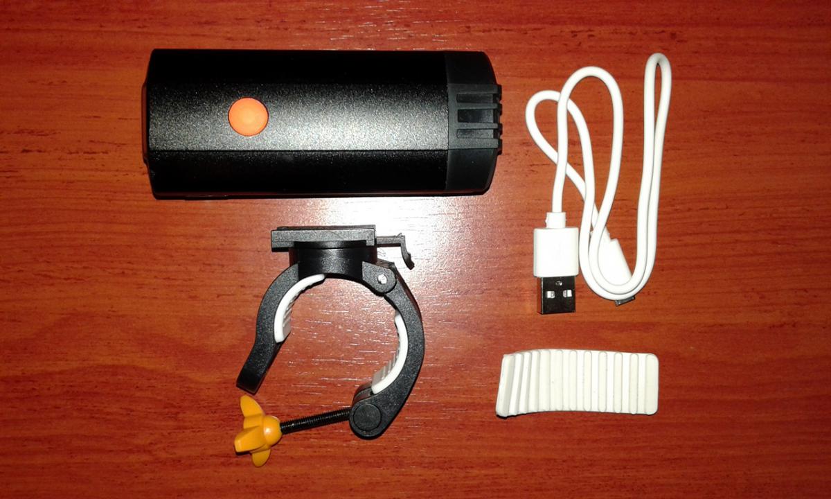

Newboler 600lm usb/powerbank lampa sa XPG led diodom baterije od ukupno 4000 mAh. Na kvalitet izrade nemam zamerki telo lampe je od aluminijuma. Jacina svetlosti je 600lm u prvom modu i 400lm u drugom modu. Skriveni modovi su SOS i treptanje (nema strobo). Nijansa svetlosti je normalne bele boje a oblik snopa je po standardu StVZO tj. ogledalo je takvog oblika da lampa ne zaslepljuje osobe koje dolaze u susret. Na oblik snopa nemam zamerki dovoljno osvetljava ispred tocka i sa strane a malo dalje isped bicikla se vidi glavni deo snopa u obliku  trapeza. Lampa moze da se koristi i dok se puni. Struja punjenja je do 1A. Duzine trajanja svetlosti po onome sta je napisano u uputstvu su 4 sata kod jacine 600lm i 8 sati u slabijem modu. Nosac lampe je izradjen od kvalitetne plastike sa mogucnoscu okretanja dela koji nosi lampu za 360 stepeni u krug. Lampa se moze skinuti sa nosaca. Odokativno gledano sija primetno jace od Thorfire vg-15s u njenom "600"(450lm) modu i malko jace od LX210 u njenom "450" modu. Dakle preporuke za ovu lampu, ukoliko bude nekih problema javicu se.
Znam, znam "Dule pa sto sada preporucujes lampe od 600lm kad si pisao da ne valja nista ispod 1000lm?". Zato sto sam ih nabavio dve po ceni od 16evra komad. A dva puta 600lm je 1200lm, plus dolaze sa baterijama plus su powerbank, plus su usb punjive tj. ne treba punjac, plus imaju vrlo dobar nosac za lampu. Sve u svemu dobar izbor od oko 35evra za one koji voze celu noc.

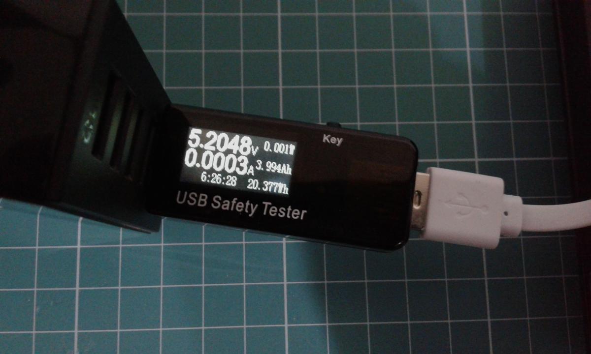

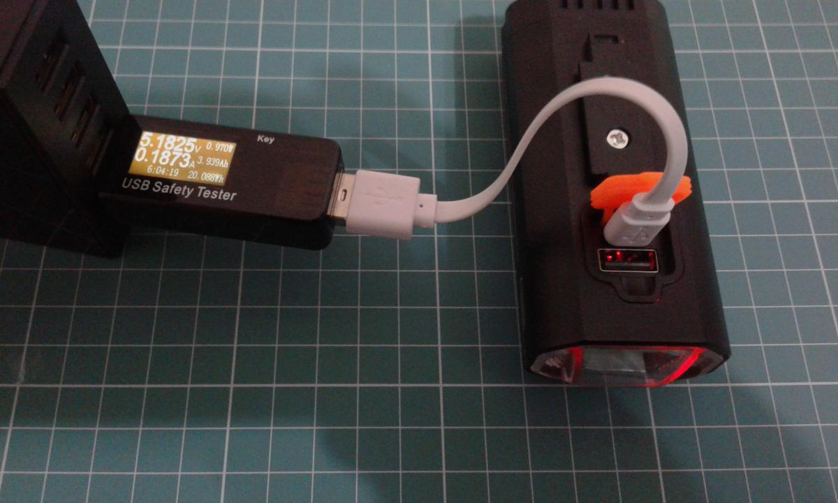

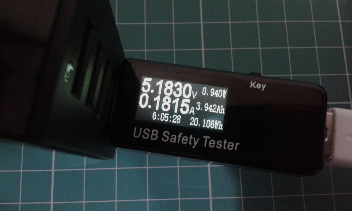

Ukljucio sam lampu u 600lm modu i ostavio je napolju da se koliko toliko hladi i posle tri sata pogledao sta se desava. Jacina svetlosti je znatno opala a sa strane lampe su sporo treperile crvene diode. Odokativno mi se cini da u tom trenutku jacina bele svetlosti nije bila veca od 200lm. Mislio sam da ce malo duze sijati ali obzirom da pre ovog testa nisam dopunio baterije u lampi od igranja sa njom prethodne noci plus ne znam koliko je jos ostalo do gasenja lampe ako se onako pale i gase crvene diode sa strane moglo bi se reci da je ukupno vreme sijanja tu negde oko 4 sata (sa tim da ovih poslednjih pola sata ne treba ocekivati mnogo svetlosti iz lampe). Onda sam lampu stavio da se puni i islo je dobro prva tri sata a onda je struja punjenja pocela da opada pa je poslednjih 1000mAh punjac iz lampe razvukao na jos tri sata. Tako je ukupno vreme punjenja baterija bilo vise od 6 sati ali ako u svemu ima neceg dobrog to je da je kapacitet baterija veoma blizu deklarisanih 4000mAh.
Poslednji minuti punjenja, ukupan kapacitet baterija 3994 mAh. Vreme punjenja 6 sati i 28 minuta.

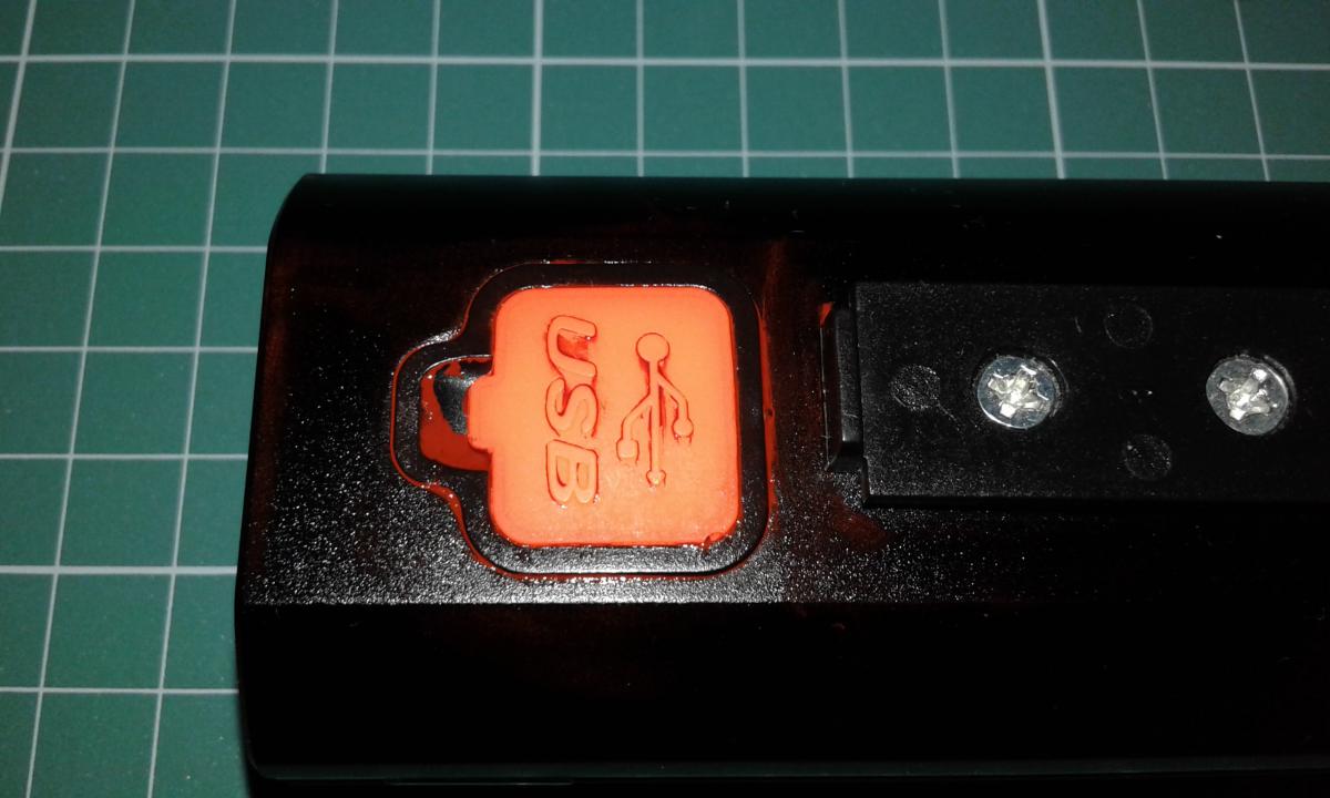

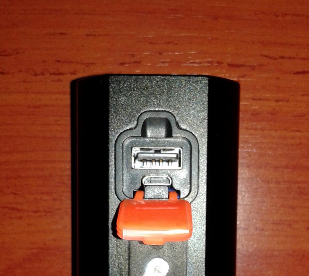

I jos nesto lampa svakako nije vodootporna, ima zazora oko providne plastike napred i dole oko crne plastike gde se nalazi poklopac za usb prikljucke. Sam poklopac dobro dihtuje ali ima zazora oko crne plastike koja je stavljena u aluminijumsko kuciste. Ja sam u te zazore oko plastika stavio silikon koji se upotrebljava za glave motora. Posle kada se osusi obrisacu temeljno. Crvene je boje pa cete valjda videti na slikama u koje zazore sam ubrizgao silikon.
