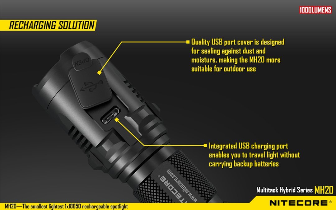

Gumica koja zatvara USB port nije najsrećnije rešena, obično lampe imaju sistem kačenja te gumice sa donje strane, recimo kao ova nitecore lampa:
to je najčešće rešenje a kod ove Towild lampe je "vezana" gumicom skroz oko lampe, možda će se pokazati kao ok tokom vremena ali zašto izmišljati toplu vodu kad ima dobrih rešenja.

Meni je poklopac za usb na LX210 mnoooogo bolji nego kod Nitecore MH12.
