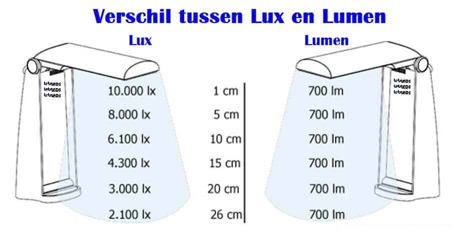

Probacu kratko da objasnim, korisnika lampe zanimaju u stvari luksi a ne lumeni tj. koliko je predmet osvetljen a ne koju kolicinu svetlosti lampa proizvodi. Za jednu te istu lampu luks se menja u zavisnosti od daljine i povrsine na koju emituje svetlost dok su lumeni uvek isti, zato je lakse proizvodjacima navesti u specifikacijama lumene. Posto je za moj prag tolerancije uzan snop neprihvatljiv za komfornu voznju na biciklu ja se trudim da koristim lampu sa sirokim snopom svetlosti da se vidi i sa strane puta. Koliko je to moje siroko sire u odnosu na standardne solarstom ili trelock/supernova? pa recimo duplo sire. Da bi lampa duplo vecu povrsinu obasjala istom jacinom svetlosti potrebno je i da emituje dosta vise svetlosti. Tako dolazimo da toga da 1000lm na vecoj povrsini osvetljavanja proizvodi isti broj lux-a kao i slabija lampa koja ispred sebe osvetljava dosta uzu povrsinu.
Razlika izmedju luksa i lumena.
