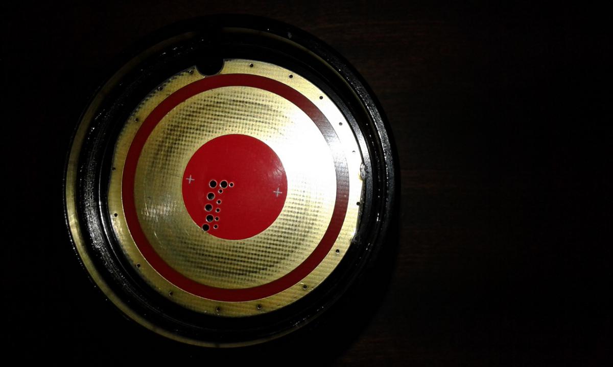

@Gadjan   Moze ali ne sa svim modelima i treba biti oprezan neki modeli SkyRay King-a trose do 30W sto zahteva baterije koje mogu da izdrze praznjenje strujom vecom od 6A, ako kod nekih lampi treba biti oprezan to su ove jeftine kopije ko zna kako sklopljene sa losim hladjenjem pa jos ako se upare sa krs baterijama uh, uh, uh...
  Ne znam da li magneti rade kod ovakvih modela gde je potrebno nekoliko krugova ih okrenuti, po meni je to rizicno resenje posto na plocici postoji i minus pol samo nekoliko milimetara udaljen od pozitivnog, ako se magnet nekako pomeri prilikom zavrtanja i kratko spoji hmmmm...
Po ovome plus vrhovi baterija klizaju u krug prilikom svakog otvaranja i zatvaranja. Original SkyRay King ima debeo prsten od bakra ili mesinga dok je ovde tanak bakarni vod na elektricnoj plocici. Spoljni tanji prsten je minus pol.

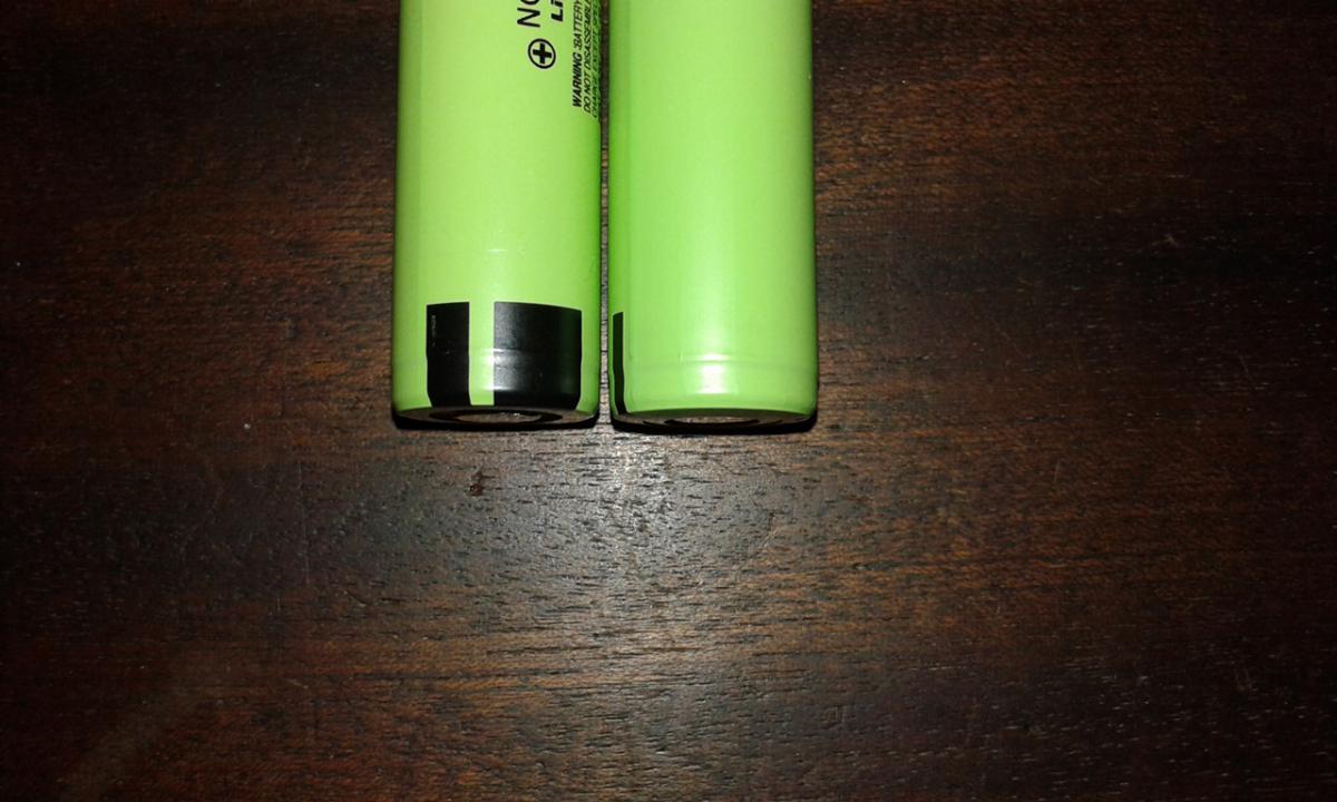

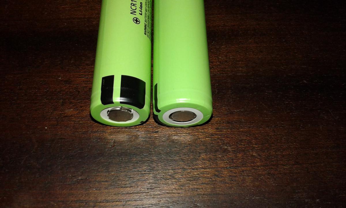

  Evo fizicke razlike izmedju PF i B modela panasonic ncr18650 baterije, kod PF modela za mrvicu izdignut vrh sto omogucava bezbedno koriscenje unutar ovakve lampe a jedna od bitnih stavki je da PF dozvoljava praznjenje strujom 10A za razliku od B modela koji je predvidjen za praznjenje do 6A. Cini mi se da lampa Sofirn model koji je kod mene vuce oko 4A ali koliko je to bilo tacno merenje nisam bas siguran.
Levo panasonic NCR18650PF desno panasonic NCR18650B

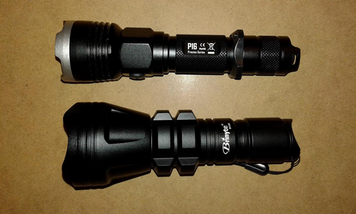

Pa onda tu Brinyte da poručim ipak iako je ona kopija SkyRay u nekim stvarima bolja ali mi je mnogo to nešto metiljavo. A i ta Brinyte nisu se proslavili s tim modovima, uvek ima nešto da ne valja. Ali dobro je da po želji može da se osvetljava široko. Samo eto ne može da parira po jačini ovoj drugoj. I na ta Sofirm ne izađe jeftino kad se uračunaju 4 ćelije pa još cimanje sa punjenjem svih i to često. Morao bih da naručim 4 usb modula i da sklepam punjač za istovremeno punjenje 4 komada.

Ne treba mi za na glavu, smeta to, nije ni lagano. Ali nije skupo za toliko svetla, s obzirom kakve su nekad bile naglavne lampe. Samo nešto mi to nerelano jedan amper 3000 lumena, izgleda se još nisu odvikli od tog laganja.

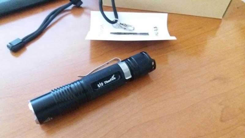

Sirius hvala. Dobro je, nije loše ni ovako, kad je upališ menjaju se modovi na jedan poluklik. Bitno da sam izbacio nepotrebne strobove. Mada za kasnije je cimanje, baš se čudno ponaša i jako je komplikovano za upotrebu. Thorfire je mnogo upotrebljivija lampa za sve, i za bicikl i za ovako. Taj stepdown je zapravo veliki plus, jer se ovo greje kao ludo, a kad se vozi brzo ili po hladnijem vremenu ako ja procenim da je hlađenje adekvatno najmanji problem je da kliknem da vrati na turbo mod. Ionako ga retko i koristim pogotovo ne dugo jer nema potrebe a srče bateriju duplo jače. To mi treba samo za neke spusteve ili jako loše asfaltne deonice. A modovi su conwoy low + thorfire medium, convoy medium + thorfire high i convoy high + thorfire turbo. S tim da Thorfire ima tu zaštitu i još dva vrlo upotrebljiva i korisna slabija moda. I neuporedivo je jednostavnija a korišćenje i ima instant memoriju.
