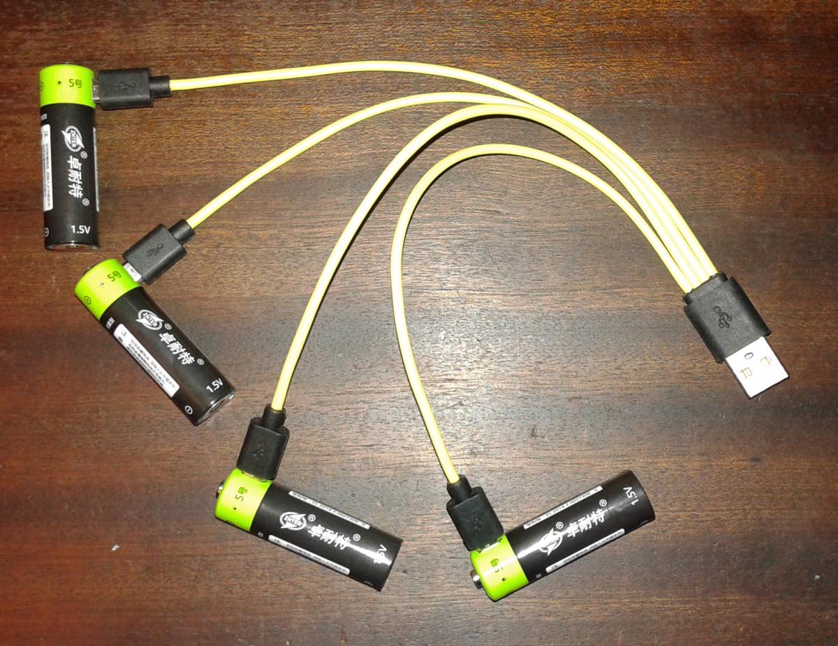

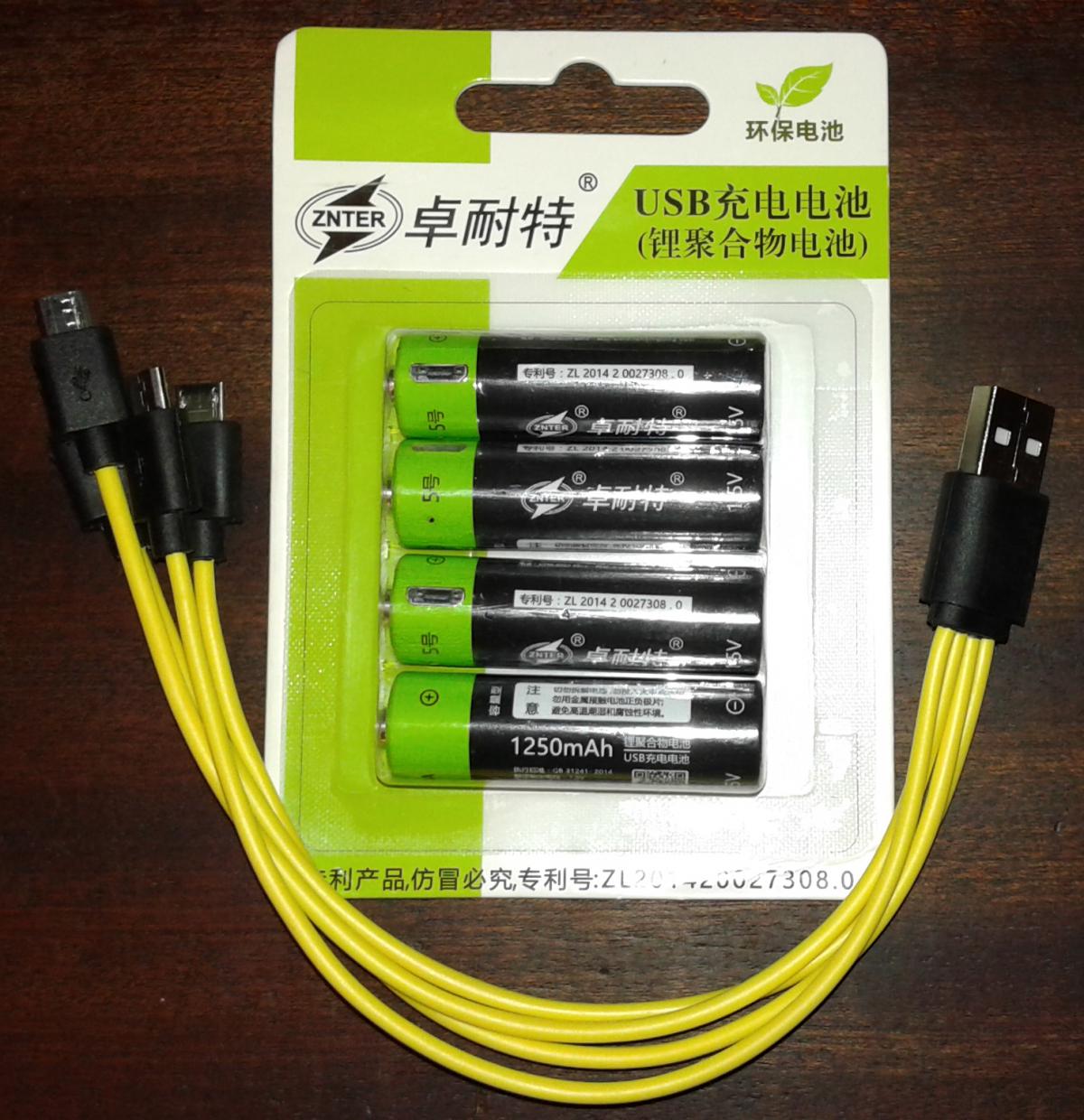

Litijum polimer AA baterije, nema vise AA baterija unistene su potpuno, od sada samo usb-AA baterije.
Kineski plan da uniste svet unistenjem AA baterija se ostvaruje muaaaahhahahaahaaa...
Cetiri komada mikro-USB punjivih AA baterija upakovanih u karton i kabl za punjenje. Datum na pakovanju 2017.08. Voltaza upakovanih baterija izmedju 1.54V i 1.52V
Dolaze sa kompletnim uputstvom za koriscenje.
Prenosni radio-prijemnik i lampa na glavu rade sa njima, stari Canon fotoaparat prijavljuje da se baterije promene iako je napon u svakoj od njih 1.5V.
Same baterije ostavljaju utisak veoma kvalitetnog proizvoda. Teorijski kapacitet baterije je 1250mAh, ljudi po jutubu koji su merili tvrde da je to tacno, ja nisam proveravao a i ne verujem da cu u skoroj buducnosti. Zadovoljan sam kupovinom, sledeca je usb punjiva baterija kockica od 9V.

Cisto sumnjam da imaju nazivni kapacitet od 1250mAh,Kinezi i njihova sranja od baterija. Varta,Energizer su vrh a GP i Maxwel su donekle dobre. Ali Energizer i jos ako na njima pise -Made in Japan to je prava stvar. Ja imam stari Samsungov fotoaparat koji relativno dosta trosi struje i Energizer su se najbolje pokazale i po broju punjenja.Ne zam da li Duracel pravi punjive baterije ali ako pravi verovatno su dobre.
A to sto ti aparat prijavljuje da se baterije promene,verovatno dolazi do  pada napona kada ukljucis fotoaparat.

Prvo kapacitet starih AA baterija je do 2500 mAh tako da ovih 1250 mAh i ne zvuci mnogo. Drugo ove baterije nemaju "pad" napona jer sve vrema rade na 1.5V a onda se iskljuce. Unutra je elektronika i li-po baterija 3.7V kapaciteta 600mAh. Dok ovo pisem lampa za na glavu radi vec 1 sat i 43 minuta u "najjacem" rezimu od 130lm i napon je i dalje isti 1.5V kao i na pocetku testa.
Stari Canon fotoaparati koji su koristili AA baterije su imali tu boljku da prijavljuju potrebu za zamenom baterija iako su bile relativno sveze, nekoliko snimaka i jave da su prazne baterije a u stvarnosti nisu. Da li to ima neke veze sa otporom baterija ili elektronikom u njima ne znam.

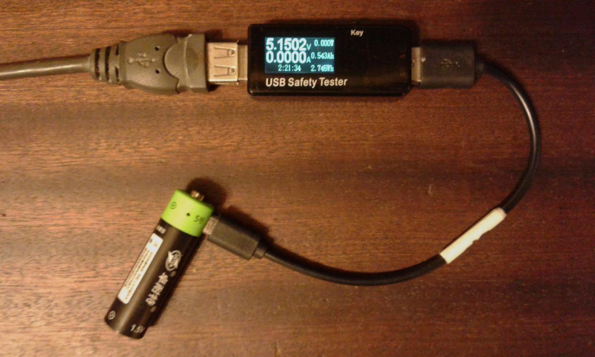

Posle dva sata i petnaest minuta test lampa se ugasila. Vreme trajanja baterija odgovara specifikacijama lampe (Led Lenser H14 najjaci mod "210" lm 2 sata)
Merenje napona na jednoj bateriji je pokazivalo 0V ostale tri su pokazivale 1.5V. Sada ce punim tu bateriju od nula pa da vidim koliko cega ima...
#2906 Dusan011
  • 15714 posts
Postavljeno 20 October 2017 - 11:22 PM

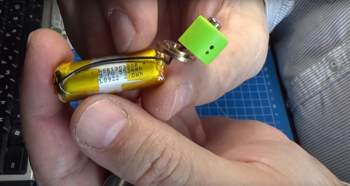

Evo napunjena za 2 sata i 21 minut, struja punjenja na pocetku je bila 0.275A, unutra je li-po baterija od 550mAh merac je izmerio 543mAh.

Evo rujka ih je testirao detaljno (link)
Disadvantages:
- The capacity is approximately 2 times less than the "ordinary" battery of the same standard sizes (form factors);
- the absence of any indication of the level of cell charge (disconnecting the load occurs "suddenly");
- price;
Pluses:
- there is no need to purchase memory for D, C, AA, AAA;
- there is no need everywhere and everywhere (leave, business trip, summer residence) to carry with itself a separate storage;
- uniquely predictable power during the entire discharge process, depending only on the discharge current;
- can be used in low-power devices in UPS mode (uninterruptible power supply), permanently connected to the mains.
Dva i po sata za 550mAh? Jel to na pokojni USB1.1 ili umirući USB2.0? n2:cool2

Nije bitno koji je USB standard jer ne prenosi podatke i ne vuce veliku struju.

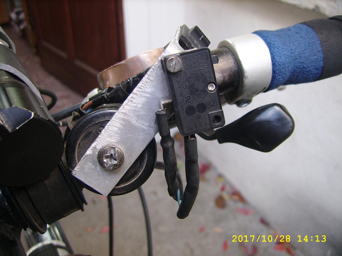

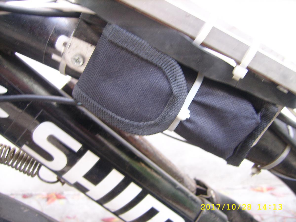

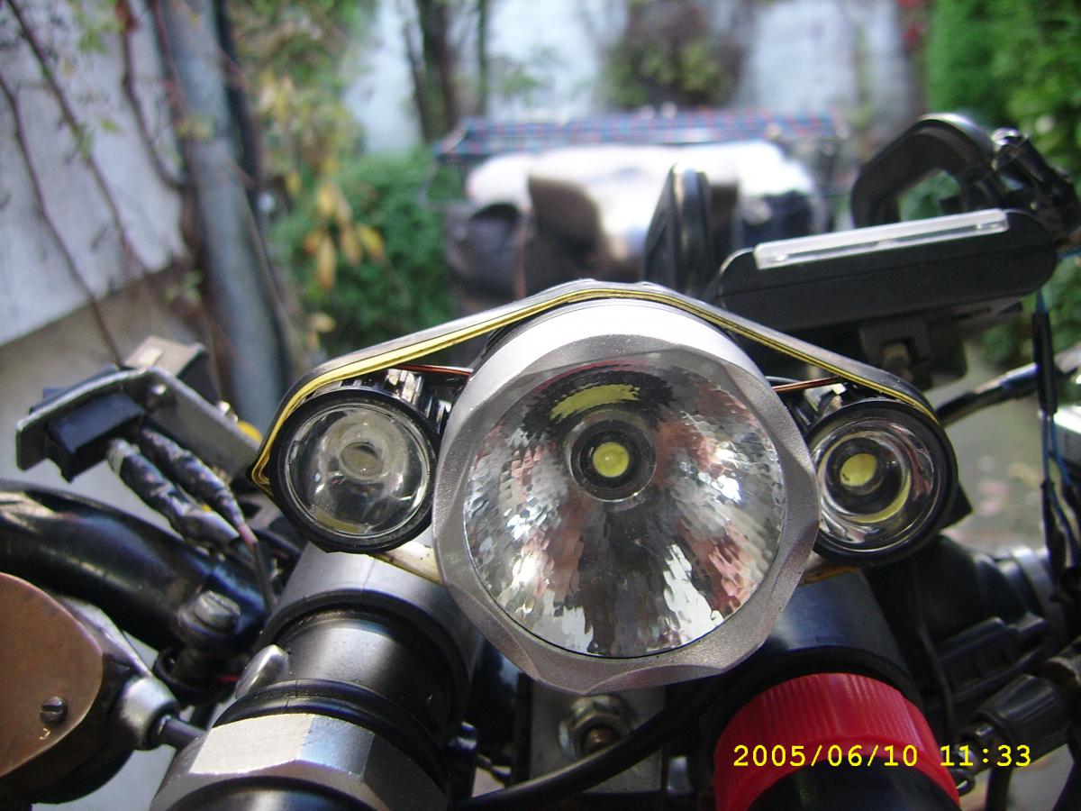

Evo ovako izgleda moj solarstorm u kucnoj radinosti. Znaci dva sociva 100 din. jedna kineska lampa (izvadjena elektronika stavljena moja led dioda) 150 din. Plus tri led diode(hladno bela svetlost) 300 din.malo skuplje ali prodavac kaze da su tajvanske pa hajde da mu verujem.
u futroli su dve  Li-ion baterije lh 18850 3.7 V, vezane paralelno,jer je ipak potrebno oko 9W snage ili malo manje,ali tu (oko) cena 2*400 dinSSA56341.JPG
Mikro prekidac koji sam nasao na tavanu ,cini posao ali naci cu neki lepsi,cena 0 din.  znaci ulupno1350 din. .
Meni ova lampa sluzi samo za zaslepljivanje protivnika n2:hahaha i mogu da vam kazem kada je ukljucim i blinkam protivnik odmah prebaci na oborena svetla, a ja pobednicki se radujem.
u futroli su dve Li-ion baterije lh 18850 3.7 V, vezane paralelno,jer je ipak potrebno oko 9W snage ili malo manje,ali tu (oko) cena 2*400 dinattachicon.gifSSA56341.JPG
Mogu da kazem da skoro nesto odvratnije nisam video, mada verovatno je uzivanje kada koritis nesto sto si sam napravio, ma kako to izgledalo drugima.
#2918 mirek200
Postavljeno 28 October 2017 - 06:06 PM
E moj prijatelju,imaj malo takticnosti, odvratno je jelo,ili proizvod posle jela,a tehnika uvek moze da se napravi lepse i bolje.I to jos BG. To mi je odmah palo na pamet.

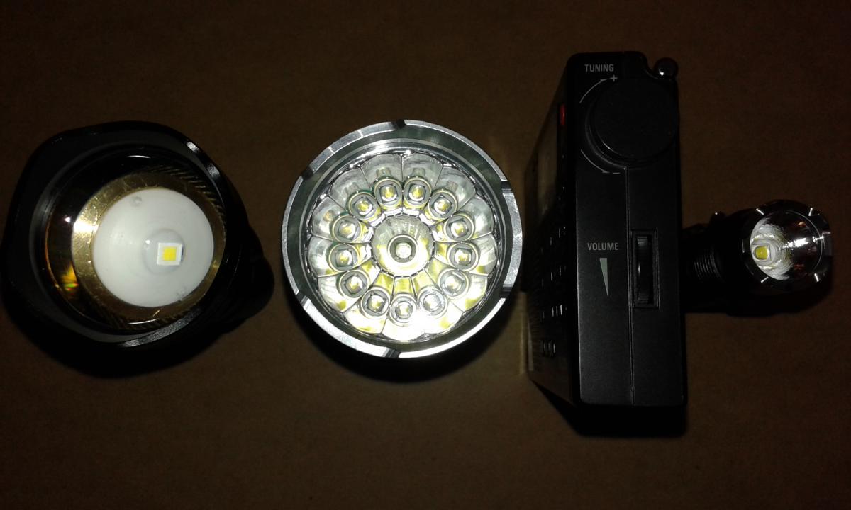

Ne znam koliko ima veze sa biciklom :) ali kineski radio-prijemnik jos uvek radi nista se nije pokvarilo ili otpalo, i one kineske micro-USB AA baterije jos nisu eksplodirale :)

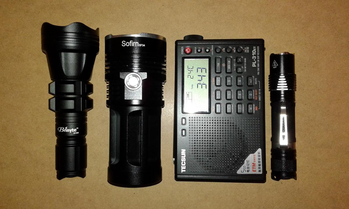

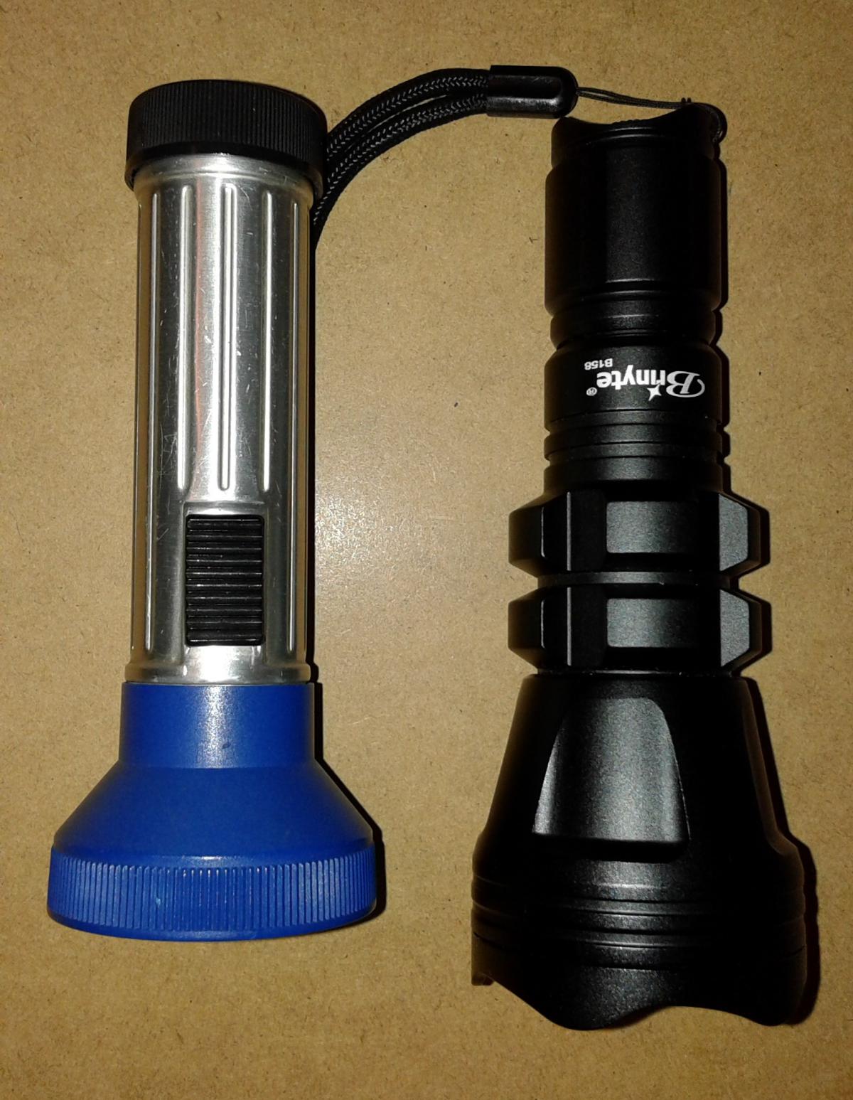

Elem Brinyte B158,
Lose:
- Za promenu moda mora da se klikne cetiri puta zaredom relativno brzo ili da se pre paljenja lampe polu-klikom dovede do moda ispred moda koji zelite da upalite pa onda kliknete jednom... onako malo je naporno ali opet mnogo mi se svidja lampa pa se trudim da ignorisem.
- Relativno je teska za nosenje u dzepu iako moze da stane u njega.
- Kada bi siroki snop bio samo jos malo siri ehh.. mada je snop siri od LED lenser lampe za na glavu.
Dobro:
- Nema step-down radi koliko baterije imaju energije oko 1 sat i 20 minuta na 1000lm konstantno posle pocne da opada jacina za 20 ~ 30 minuta do 350lm i onda se ugasi.
- Kvalitetno je uradjena, meni je zadovoljstvo i samo da je drzim u ruci.
- Kako ovo malo cudo dobacuje u daljinu, he, he, bez problema 300 metara.
Nekako mi se cini da bi ovo bilo dobro svetlo za bicikl da nije pre svega tesko pa i veliko u odnosu na EDC lampe, 1000lm konstantno ravnomerno rasporedjeno po krugu snopa svetlosti.
Mozda mi je falilo sirokog snopa kod predhodne lampe zbog ove sledece lampe

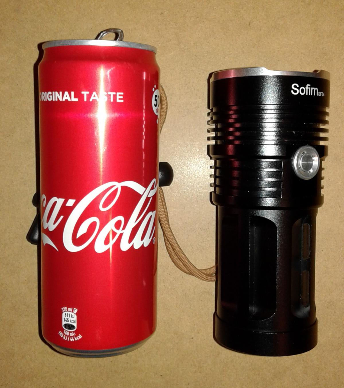

Sofirn SF34 jeftina (17,75evra) kopija SkyRay King-a
Lose:
- Kontakti + pola lampe su odstampani tanki vodovi na elektricnoj plocici i mogu da se potrose od trenja prilikom ucestalog otvaranja i zatvaranja lampe jer vrhovi baterija stalno klizaju po tome.
- Pola kilograma sa baterijama iako i ona moze da stane u dzep...
- Razvija veoma visoke temperature oko 90 stepeni celzijusa lampa i oko 70 stepeni celzijusa baterije. Teorijski i u praksi i lampa i kvalitetne baterije mogu da izdrze ove temperature ali je ne treba ostavljati nasamo sa decom :
Dobro:
- Moze da radi istom jacinom i na samo jednu bateriju ili samo dve ili samo tri ili sa sve cetiri, naravno ako je u njoj vise baterija onda ce duze da radi.
- Nema step-down, mislim da ne postoji lampa koja moze da sija preko 2000lm konstantno na jednu 18650 bateriju, bar ne po ovoj niskoj ceni.
- Kvalitetno uradjena, barem primerak koji je kod mene.
- Meni je pravo zadovoljstvo da je koristim samo tri moda 2100lm / 1400lm / 700lm preko jednog dugmeta koje je na pravom mestu, onaj momenat kada siroki snop od preko dve hiljade lumena obasja prostoriju bez one zaslepljujuce tacke u sredini snopa je uzivanje. A kad je uspravite da stoji ne moze da se prevrne zbog tezine. Ako bi trebalo da preporucim lampu koju treba imati u kuci i oko kuce onda bi to bila ova(kva). Samo nemojte da je ostavite nasamo sa malom decom koja ne znaju da vruce moze da bude opasno...
Ne znam da li je lose ili dobro ali u ovu lampu idu baterije sa izdignutim plus polom baterije kakav imaju uglavnom modeli sa zastitnom elektronikom mada sam ja ubacio Panasonic NCR18650PF koje za razliku od B modela iste firme imaju mrvicu izdignut plus pol.
LED diode XPL-HI-V3 na B158, cetrnaest XM-L T6 i jedna XM-L2 U2
Nekad i sad Varta Made in komunist... Jugoslavija i danasnji pandan Made in komunist... Kina, isto to ali nekoliko stotina puta jace.
Manja od limenke. Ako mozete da ponesete limenku na izlet onda mozda nije tesko poneti ni... sa druge stane pola kile je pola kile.
