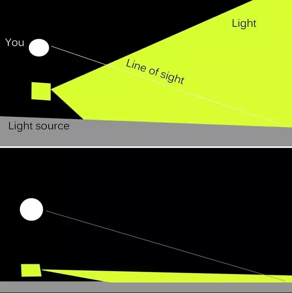

#2973 Visal
Visal
  • 190 posts
Postavljeno 06 November 2017 - 07:25 PM
Svetla za maglu imaju snop drugaciji od normalnih svetala.
Evo jednog uradi sam resenja.
https://images.duckd...r.com/I5VLx.jpg
https://images.duckd...r.com/ORgia.jpg
https://i.stack.imgur.com/jq0MO.jpg
Ja bih mozda jos vise produzio ovu zastitu napred, tako da blokira vise svetla koje ide nagore. Sto rece covek koji je postavio ove slike, koja je poenta velikog broja lumena, ako moras da okrenes lampu prema dole tako da vidis samo ono sto je tik ispred tebe. Ovako dobacis daleko, a ne zaslepljujes one sto ti dolaze u susret. Ili dodas duplo vise para pa kupis neku brendiranu lampu za bicikl koja je vec napravljena da radi ovako.
