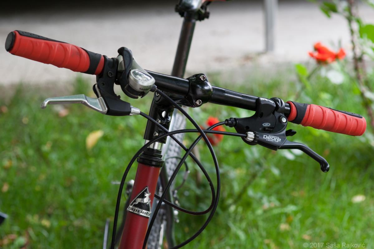

Postavljeno 17 May 2017 - 06:49 PM
Ništa od apgrejda na deore ... ne javlja se čovek na mobilni, ne odgovara na poruke i tako ...
U međuvremenu stigla podešavajuća lula, promax iz PB. Počeo je u poslednje vreme opasno da mi smeta pognut položaj zbog male i niske kateem lule koju sam namontirao nakon havarije sa orahom ... trnu ruke već nakon par km.

#27 BikeGremlin
Postavljeno 18 May 2017 - 03:55 AM
trenutni izgled :)
Pomeri sedlo za 1 cm u nazad ako trnu ruke. Ume da pomogne.

#28 sajkotik
Postavljeno 18 May 2017 - 06:11 AM
Odličan tekst. Pročitao sam ga već jednom, ali tada nisam imao problema i nisam obraćao punu pažnju. Probaću danas. Od kad sam zamenio fabričku lulu nikako da se namestim kako valja ... Da l' sam se navikao na staru, il' je nešto drugo, ne bih znao. Juče sam se sat vremena igrao sa visinom i uglom i nisam uspeo.

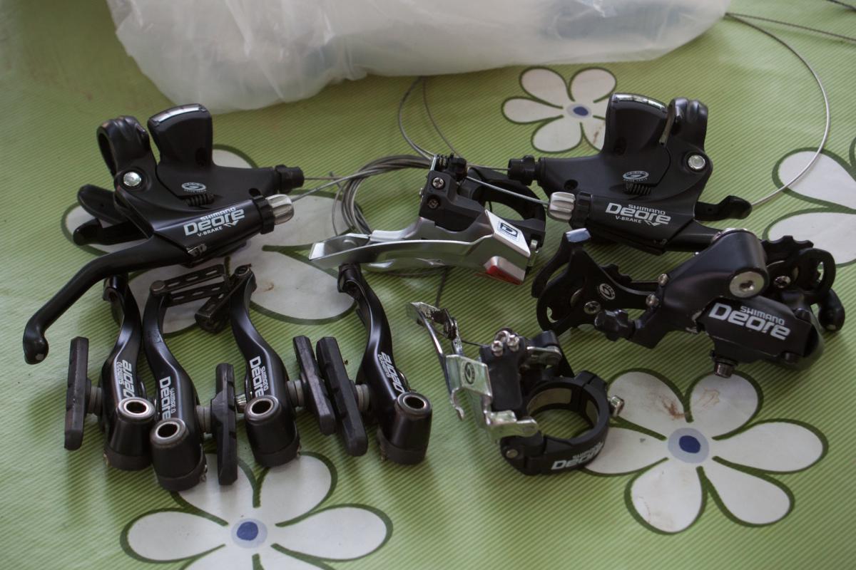

Postavljeno 23 May 2017 - 08:49 PM
Stig'o kompletić danas. Sve je u odličnom stanju, jedino su ručice kočnica bile čvrknute malo od napred. Ništa kritično, samo je malo bio ulubljen alu, nije smetalo pri pomeranju ručice, ali naravno kreten je napeo kleštima da to ispravi, i rascvetao sam jednu ...

#37 sajkotik
Postavljeno 23 May 2017 - 09:21 PM
Sledi par pitanja, gde poručiti kuku za zadnji  menjač, i da li postoje neki namenski napravljeni adapteri za prednji ? Cev na kojoj treba da stoji je dosta uža od šelne menjača ...
I još nešto sam primetio. Kada sam skinuo ručicu kormana da bih montirao levi šifter, primetio sam da je cev kriva. Negde na dva-tri cm od kraja sa leve strane. Nije mi jasno samo kako sam uspeo da ga iskrivim ? Jeste bajs padao par puta u mestu, ali da li je moguće da se iskrivi metalna cev preko gumenih gripova usled tako bezazlenih udaraca ?  Jedino što mi pada na pamet je da sam je svojeručno iskrivio kada sam pre mesec dana nameštao nove gumene ručice ... Nabijao sam ih na silu, priznajem, tek sam posle otkrio temu u kojoj je opisano kako to uraditi na lakši način ...  :mrgreen:
#38 grbic
Postavljeno 23 May 2017 - 11:17 PM
a odgovor je
Postoje adapteri za prednji menjac u dimenzijama 31.8 i 28.6, a dobijaju je kupovinom novog menjaca. Tako da subler u ruke i izmeri precik sedalne cevi.
Kuka za zadnji menjac,a kod istog prodavca imas i adaptere za prednji.
#39 sajkotik
Postavljeno 24 May 2017 - 12:48 PM
Dobro je, znam da sam sirovinko, al' reko' nisam valjda baš toliki ... :mrgreen: Danas poručujem adapter i kuku, a jutros sam se poigrao sa šifterima ... počeo Cobru da fata Deoritis n2:1097[1] cc-8333.jpg
Interesantno kako su bužiri ostali celi iako su matori, i sajlice su skroz ok, tako da sam zasad vratio stare. Kad budem montirao Deore menjače, staviću nove sajle i bužire.
