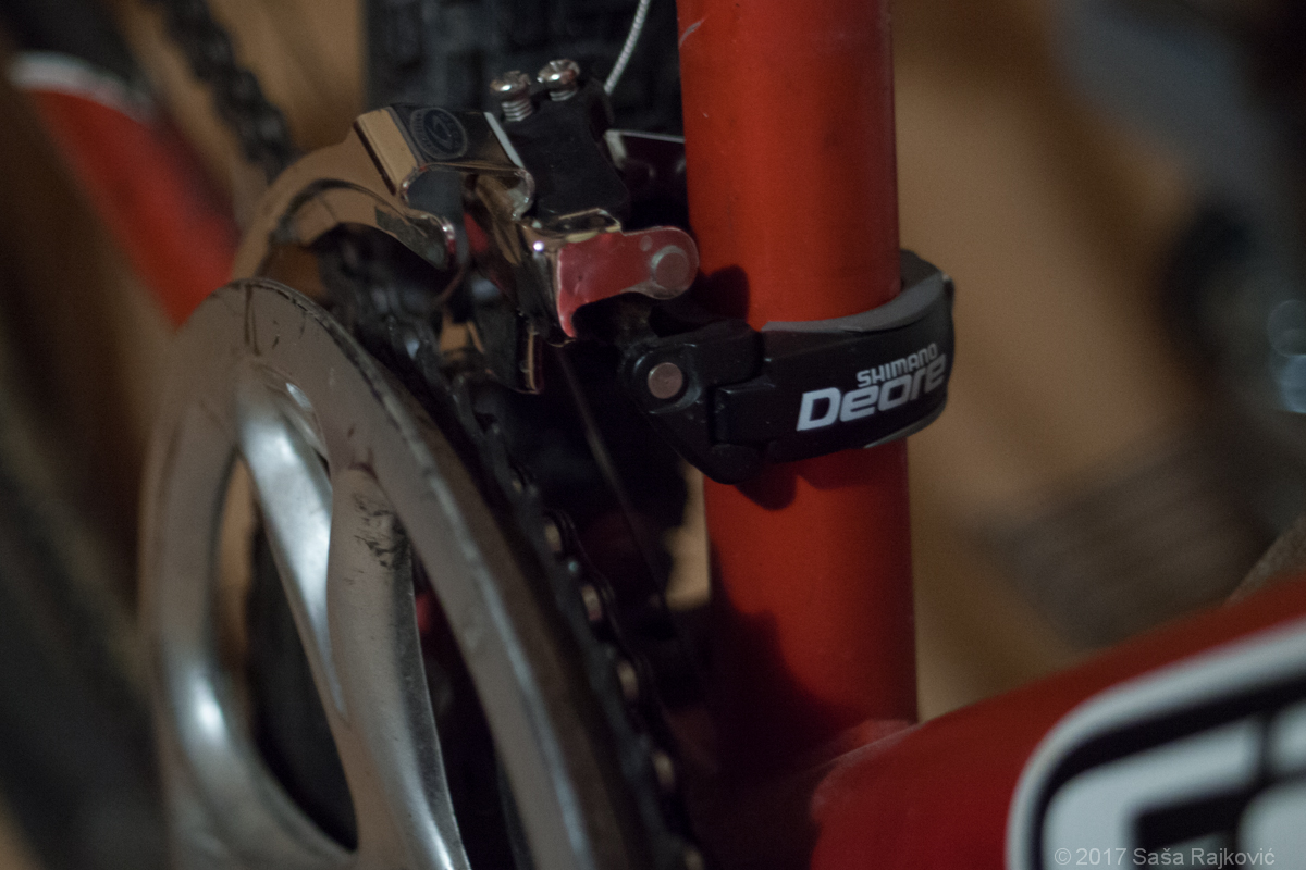

a odgovor je
Postoje adapteri za prednji menjac u dimenzijama 31.8 i 28.6, a dobijaju je kupovinom novog menjaca. Tako da subler u ruke i izmeri precik sedalne cevi.
Kuka za zadnji menjac,a kod istog prodavca imas i adaptere za prednji.
Meni treba upravo taj od 28.6 na 31.8 za prednji. Al' ga ne nađoh na berzi ... Ovaj prodavac kog si naveo ih nema. Nego sad gledam za kuku, trebalo bi da ima oblik sličan ovoj na fabričkom turneju ?
Ispravka, pronađoh kod Vladimira ... sm-ad 16.
#52 joca93
joca93
  • 55 posts
  • LocationNi
Postavljeno 26 May 2017 - 08:47 AM
Adapter za 28.6 imas na zlatnitocak.rs kosta oko 30 dinara. Poruci jos neku glupost da ne bi placao postrinu samo zbog adaptera.
#53 sajkotik
Postavljeno 26 May 2017 - 12:46 PM
Nije baš 30, al' nije ni puno više ... na istom mestu poručih i qq, i još par gluposti n2:thumbsup E sad, da l' sam potrevio, će vidimo sutra ...
#54 sajkotik

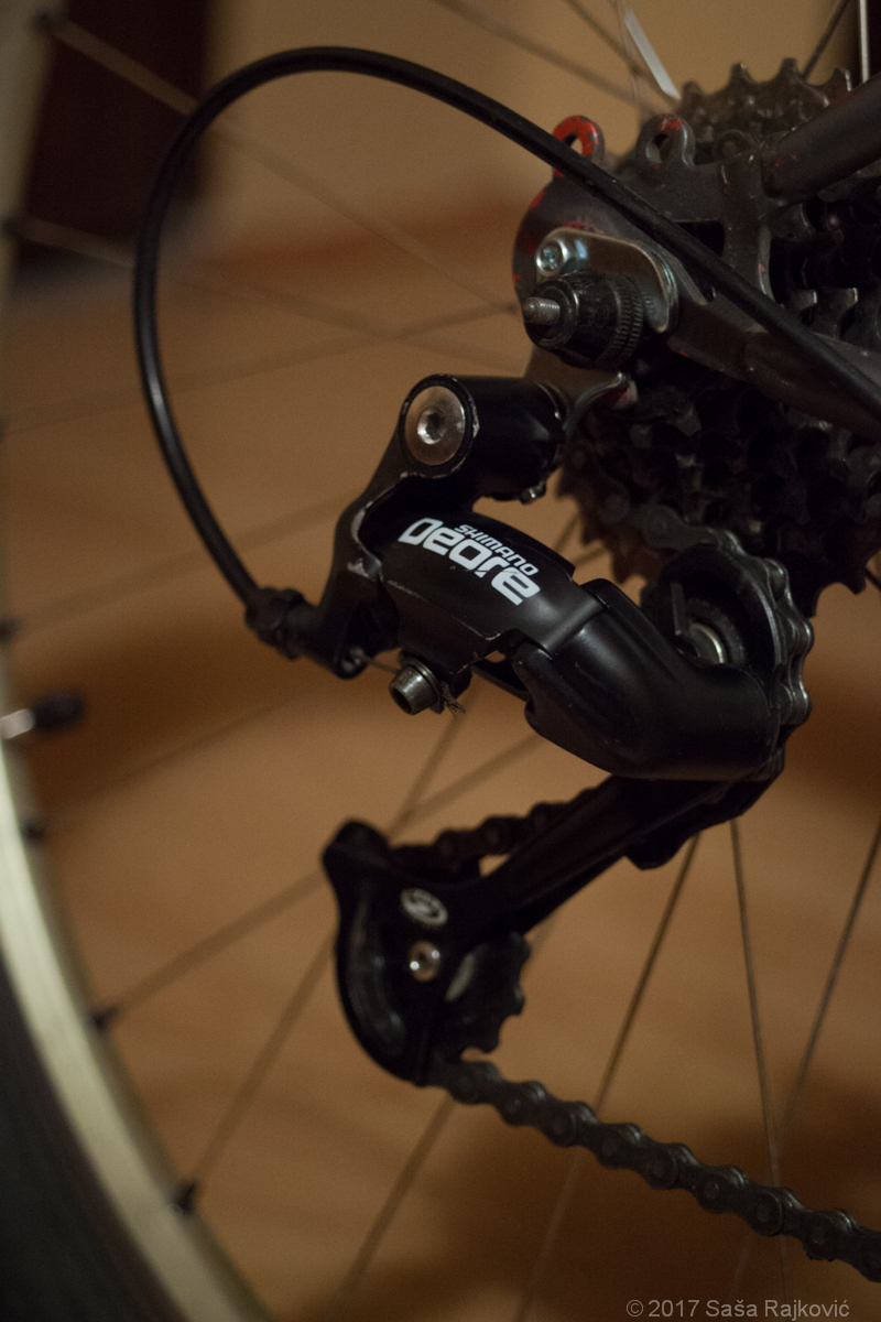

Postavljeno 27 May 2017 - 07:19 PM
Ta-daaa ...  B)

#56 sajkotik
Postavljeno 27 May 2017 - 08:31 PM
Prednji sam podesio dobro, ali zadnji mi nije baš jasan. U višu ide glatko, ali u nižu baš i ne uvek. Nekad moram da drukam šifter par puta pre nego što uhvati ... Pojma nemam, turnej koji sam skinuo nisam bukvalno ni pipnuo a kamo li podešavao. Jednostavno je radio kako treba pa nije bilo potrebe ...
Znam da deore nije predviđen da radi sa sedmofazom, ali moraće ovako neko vreme, dok ne zamenim kasetu i lanac.
#57 Omerta
Omerta
  • 138 posts
Postavljeno 27 May 2017 - 08:40 PM
Pazi, sa trigerima drzis pritisnut triger sve dok ne promeni u nizu. Znaci nije da samo kliknes i pustis. Probaj i malo vise da zategnes sajlu, moglo bi da pomogne.
#58 sajkotik
Postavljeno 27 May 2017 - 08:44 PM
E pa onda je OK. Nisam do sada šaltao sa trigerima, pa ne znam jbg.  :mrgreen:
#59 grbic
Postavljeno 27 May 2017 - 08:48 PM
Kad menjac slabo ide sa veceg na manji zupcanik... Pretegnuta sajla (rucno ili preko supljeg srafa) ... sajla zapinje u buziru... kriva kuka na spoljnu stranu...  i jos ponesto, ali ovo je osnov.
Vidim da si koristio staru sajlu, sta mislis da stavis novu, postavis menjac na 0 i pokusas onda da podesis sve.
#60 Omerta
Omerta
  • 138 posts
Postavljeno 27 May 2017 - 08:50 PM
Koliko sam ja razumeo njemu ne ide sa manjeg na veci zupcanik..
