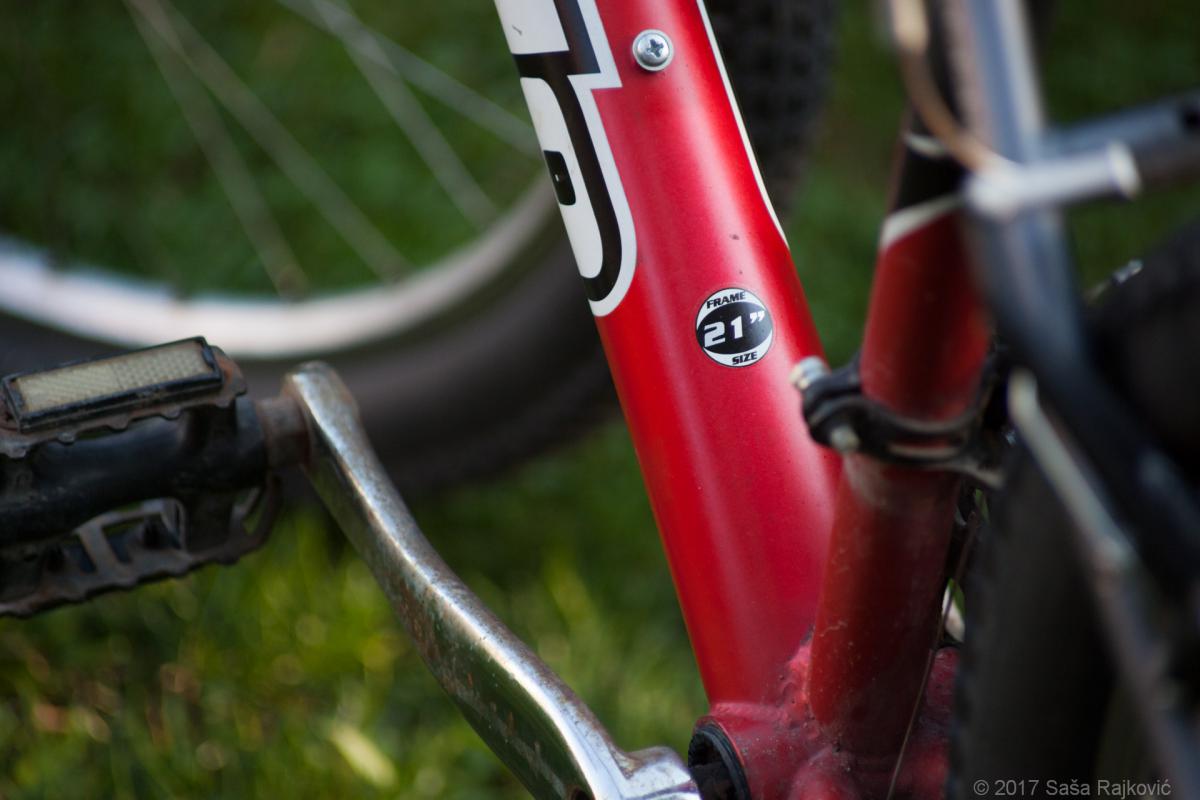

Ove godine se navršava cela decenija od kada sam kupio svoj prvi bicikl, kapriolo kobru, pa k'o velim red je da prozborim koju o njoj, zaslužila je ... Kupio sam je sasvim slučajno. Nakon cele godine zavlačenja od strane komše koji ima nekog "preko" što dovozi kvalitetne bajseve po povoljnoj ceni, shvatio sam da od toga neće biti ništa, jer nikako da stignem na red od familije i prijatelja. Otišao sam lepo u Niš i u prodavnici u sportskoj hali Čair, ne sećam se tačno imena, kupio sebi bicikl ... Tada nisam ništa znao o opremi, geometriji, ergonomiji i ostalim bitnim stvarima za izbor odgovarajućeg bicikla. Znao sam samo da ne želim gume sa kramponima, jer nisam nameravao da vozim van asfalta, i kako je cobra bila jedini bajs u radnji sa slikovima, pazario sam baš nju ... Evo par taze fotki, (da malo naparite oči :mrgreen: ) a večeras ću napisati i svoje utiske malo detaljnije ... cc-7325.jpg cc-7332.jpg cc-7430.jpg cc-7433.jpg cc-7435.jpg cc-7346.jpg cc-7351.jpg cc-7355.jpg
#2 sajkotik
  • 861 posts
Postavljeno 16 April 2017 - 03:39 PM
Khm ... dakle, zašto je dobra cobra ? Možda sam trebao reći meni je dobra ...
U opisu na kapriolo sajtu piše bicikl za rekreativne vozače skromnog budžeta. Taj sam. Bicikl koristim kao osnovno prevozno sredstvo. Živim u malom mestu, s kraja na kraj ni 5 km, ali je dosta brdovito. Nisam ljubitelj skutera, probao sam motor da vozim neko vreme, ali mi je bilo mrsko da palim 650 kubika da bi se prevezao par kilometara, posle sam kupio manji, pa i njega prodao ... džaba sve to kad ja dođem kući da doteram motor pa onda sednem na bicikl i odem gde mi volja ... i kad sednem na moju kobru imam osećaj to je TO ! Nema larme motora, pucanja i smrada iz izduva, ide, a ne čuje se ... :)
Sećam se kada sam kupio bicikl, imao sam 35 godina, i jedva da sam i najblažu uzbrdicu mogao da savladam. Tada sam doduše bio i taze nepušač, pa je i to sigurno imalo uticaja ... Sada, celu deceniju kasnije, osećam se mnogo bolje, mnogo se manje umaram nego ranije, i nema uspona ovde koji ne mogu da savladam ... što ne znači naravno da to često i činim, uglavnom vozim kao baba, do pijace ... No dosta je bilo o meni, sad malo i o biciklu.
Moj opšti utisak je jako pozitivan. Težak je. Ima 15 kila, ali kako neko odavno reče, niije moj bicikl težak, nego ste vi metiljavi :D Za deset godina pipnuo ništa nisam, a vozim ga gotovo svakodnevno. Samo pakne i gume, i jednom lagere u vratu viljuške. Lanac, sajlice, sedište, sve je na njemu fabričko ... Jedini da kažem kvar koji sam na njemu imao je da je skoro pukao orah, ali za to sam verovatno najviše sam kriv jer sam ga pretegao ...
I da ne bude baš da ga nisam ni malo pimpnuo, skoro sam namontirao avid sd5 kočnice, nije da je starim loganima nešto falilo, ali ove jesu dosta bolje ...
Eh, da, turio sam mu i ove debele švabice umesto starih slik rubena ... Nisam ciljano table top jurio, nego mi došla ta prednja sa bandašem sa KP, pa sam posle pazario i zadnju, da se slaže Oduševljen sam gumama, lagane su, i jako udobne preko neravnina, kao amortizere da imaš ...
I to bi u glavnom bilo to, kako rekoh, meni kobra skroz je dobra, i jedino što nameravam u neko skorije vreme da menjam je sedište, omatorilo se, pa ovo fabričko postaje pomalo neudobno ...
