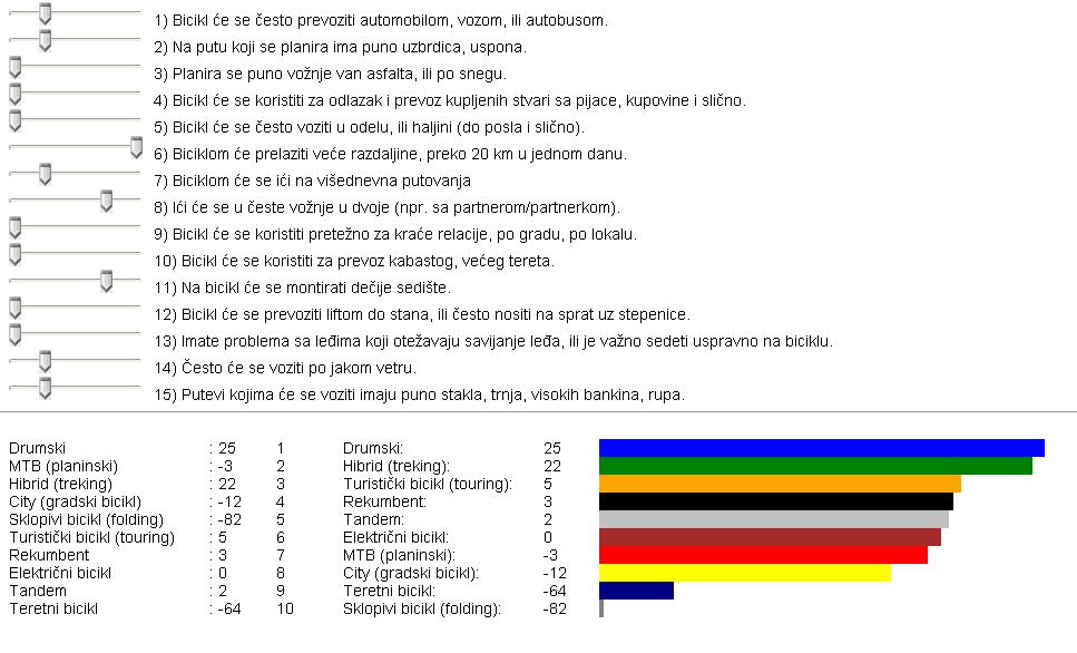

#31 BikeGremlin
  • 8886 posts
Postavljeno 19 November 2015 - 12:56 PM
Plašim se da će ovo više pomoći meni (barem u ovoj fazi) nego tebi, ali zanima me kad uradiš ovaj upitnik, koja su ti prva dva bajsa predložena?
http://www.bikegreml...upitnik_15.html
Eventualno i print screen rezultata na forum? Meni bi pomoglo da bolje shvatim kakva se vožnja planira, pa spram toga da preporučim tip bajsa - čak i ako program pogreši.  :)

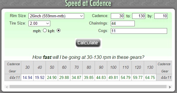

#32 milan86
milan86
  • 187 posts
Postavljeno 19 November 2015 - 01:00 PM
Ako si stalno u 44x11 prenosu nesto nije u redu. Ili vozis sa premalo obrtaja, sto ce ti unistiti kolena, ili ti zaista treba drumas. Evo ti tabela ispod sa kadencom i brzinom u toj kombinaciji prenosa.

Postavljeno 19 November 2015 - 01:27 PM
Nesto nemam utisak da mi je premalo obrtaja tj.ne osecam neku nelagodnost ili bol kada zavrsim voznju a nikada se nisam bavio kadencom da bih uporedjivao po tabelama nego onako nekako, na osecaj, mozda vise na vreme za predjeni kilometar(kad treniram).

#37 milan86
milan86
  • 187 posts
Postavljeno 19 November 2015 - 04:01 PM
Kojom brzinom vozis? Poenta je da vozis sa 80 obrtaja u minutu, a to je u tom prenosu 40kmh. Moze i sa 60, to je 30kmh, ali ispod toga stvarno ne treba. Nece se odmah sjebati kolena, ali vremenom hoce.
