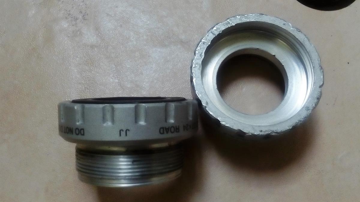

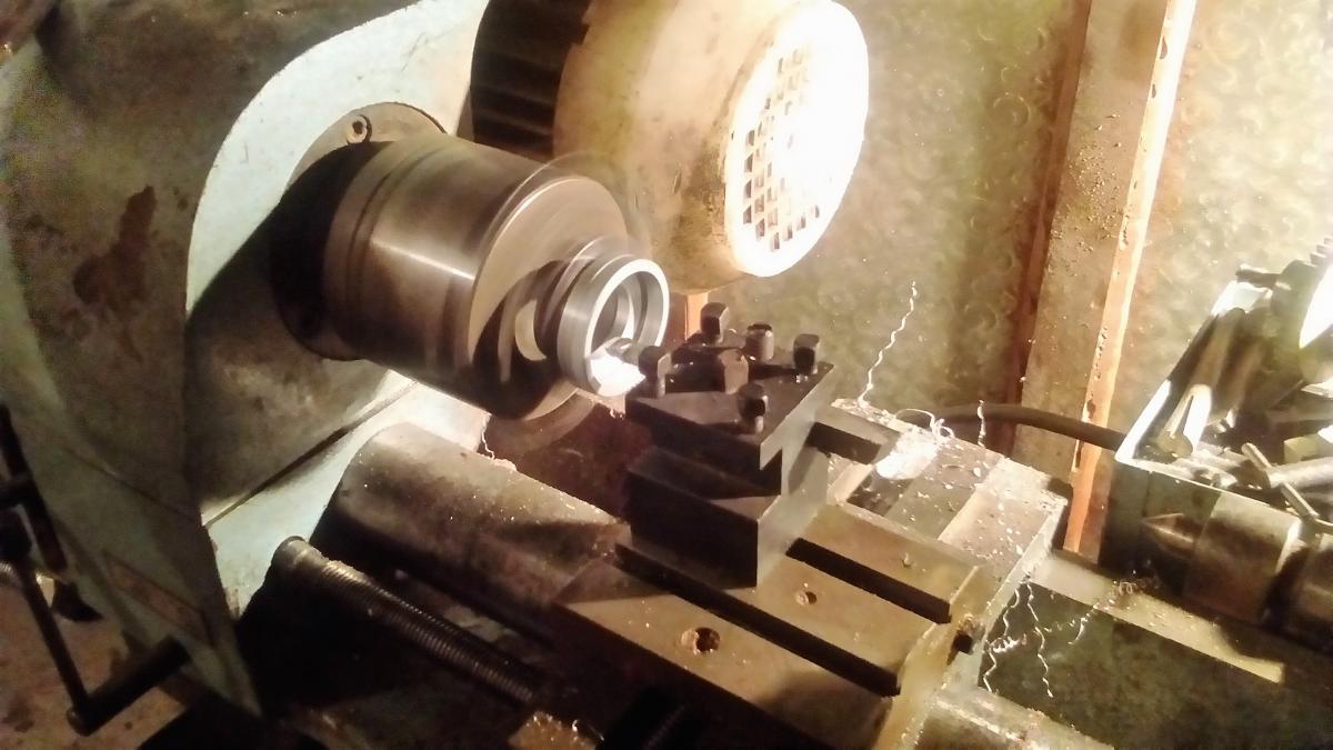

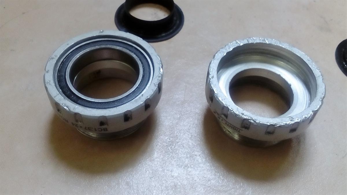

Postavljeno 11 May 2016 - 10:10 AM
HT patrona. Obzirom da je orginalni lezaj (simanov zez) 6mm, a odgovarajuci 6805 7mm i prilikom pakovanja reducir plastika ruzno viri za taj 1mm razlike solje su obradjene na strugu i upustene za 1.2mm. Solje su obradjene za lakse izbijanje lezaja. Izgleda mnogo bolje
Edit:
Ideja je i farbanje pre presovanje lezajeva, pa moze biti i zanimljiv detalj na bajsu.
