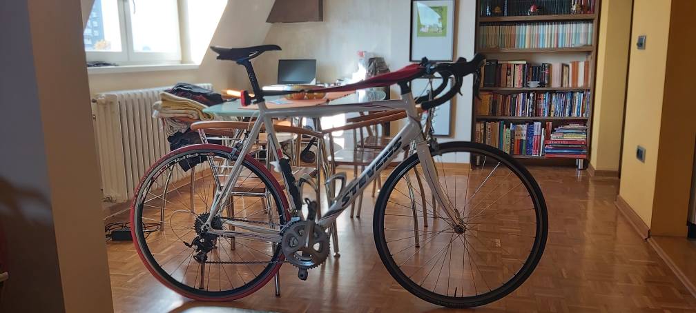

Jbg vidi se da si iz sveta ravnih volana, daj leba ti namesti taj volan da stoji kako treba, sad je trenutno u pereca fazonu, previše je zakrenut na gore, mora gornji ravni deo volana da stoji paralelno sa tlom, a šamaraljke da mu budu prirodan produžetak.
Ili svrni da ti podesimo volan, okačimo ga na trenažer kod mene, ako treba, razmotamo traku pa se poigramo sa pozicijom.
Ovako to treba da stoji i da izgleda

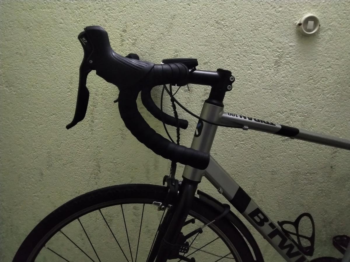

@Vidak - isključivi vodič kako će stajati volan je ugao pod kojim mi šake stoje u odnosu na podlakticu. Ovako kako stoji (volan je produžetak lule) mi je sve u prirodnom položaju. Ako više oborim volan, em moram da zavrnem šake nadole, em ne mogu da dohvatim kočnice ako nisam sišao na dropove. Može teorija da priča šta hoće, ja bicikl ne podešavam tako da ne mogu da zakočim i da moram da lomim zglob. Svakako će ići imbus na prve vožnje, da se nešto sitno koriguje, ali ne nadam se većim promenama dok recimo ne padne i promena položaja celih šamaraljki. A to kad bude...
Edit
Evo kako to trenutno izgleda. Možda ima fore da se još *malo* obori, ali ništa bez probe. Imam trenažer, ali ne vredi mi da na njemu vidim kako ide kočenje. Za moju pamet je trebalo gurnuti ove šamaraljke još malo napred pri montaži.

U tom slučaju morao bi da mrdneš šamaraljke da bi to stajalo kako treba, na to sam i mislio, ima tu pola sata-sat posla da se to lepo dotera, ali ovako kako stoji nije dobro. Mora da se odmota traka, možda i bužiri kočnica da se otkače od volana kada se pomeraju šamaraljke, najbolje je u kućnim uslovima na trenažeru, pa se polako sve natenane šteluje u sitna crevca.

E to da. Ali od mrdanja volana gore-dole, to je trenutno 98% to što može da se izvuče.
Mda. Što kaže Jelchica, pa pogledaj reklamnu sliku bicikla kako stoji xD Fakat, čak je volan malo nadole, ali šamaraljke su na 0 stepeni u odnosu na volan, a ove imaju kvalitetnih 30.
Vozam malo ovako, vidim da'l je za hitnu intervenciju ili ne, pa pri sledećem remontu sve ide na bolje mesto.

Ako smem da dodam, korman da se zarotira malo ka dole a šamaraljke ka gore...
Mada, s obzirom na oblik kormana, meni deluje da taj korman ima predubok drop. Mnogo bi ti bilo ergonomičnije da nabaviš nešto sa plićim dropom, mnogo ćeš lakše naći idealan položaj.
Evo kako to otprilike izgleda na mom nekom bajku za po gradu...

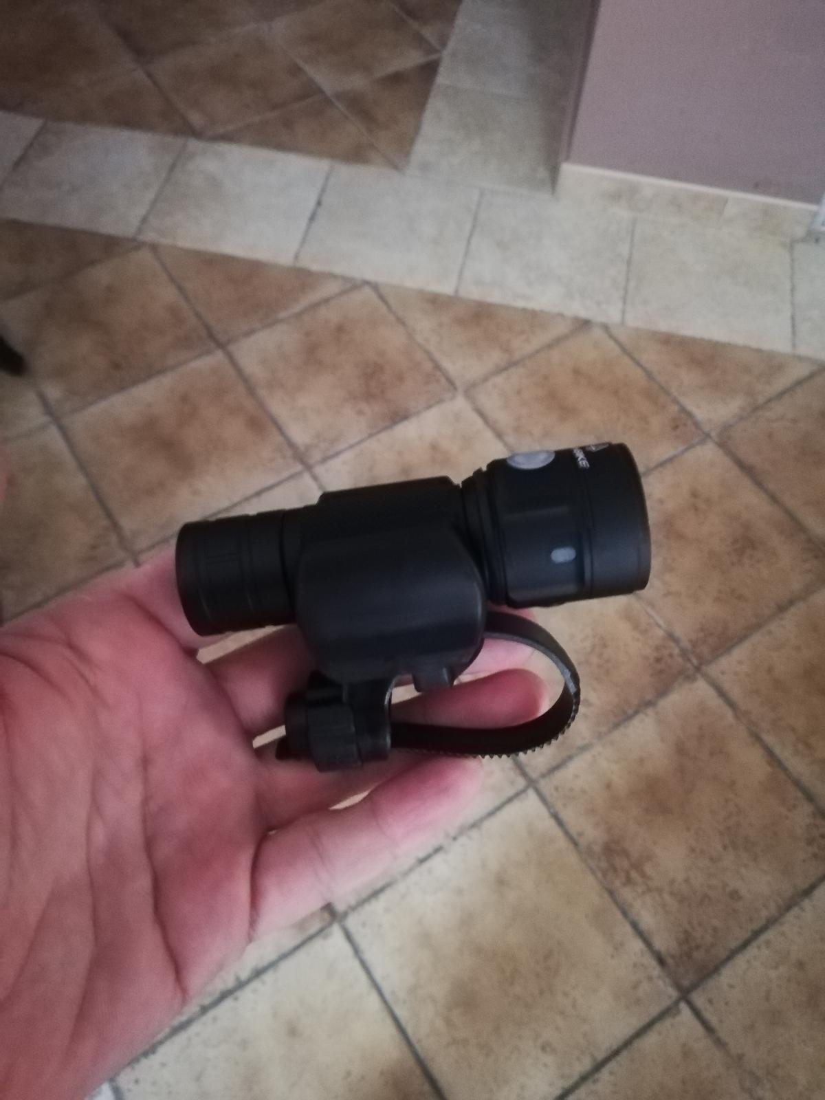

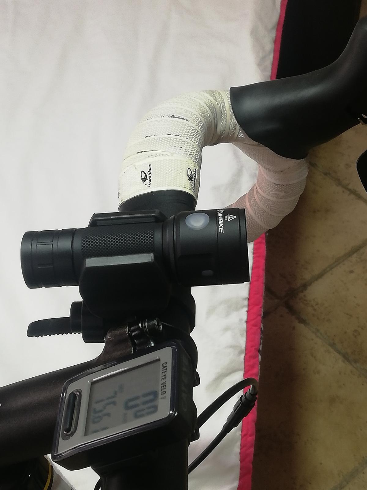

Taman večeras malo da je isprobaš. Ti izgleda definitivno ode u drumaše? Da li si se lako navikao na drumsku udobnost i aero položaj?
