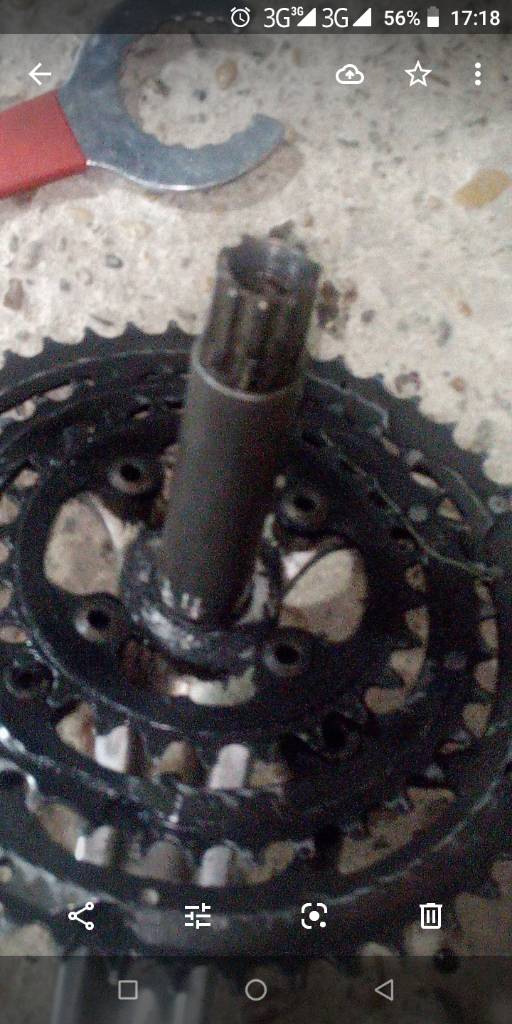

#2142 vidak
Postavljeno 10 June 2020 - 03:24 PM
Premeri, ima i neki sa obe strane su 22mm, proveri, to moraš sam.
#2143 veljo1981
veljo1981
  • 832 posts
Postavljeno 10 June 2020 - 03:31 PM
Ok, rastavicu ponovo, sad kad si rekao da je 24/22 isao sam traziti sliku, sve kontam da bih uocio da je neka razlika, nije mi moglo promaci al sam sebi ne vjerujem. Prvo sam pomislio da je neko vec uglavio adapter pa ostao na osovini al koliko mi se cini iako je slika losa to je osovina bez adaptera... Na polugama pise truvativ gxp i na onoj plastici patrone pise gxp... Nista, rastavljace se kad se uhvati vremena. Hvala, znam sad mnogo vise nego sto sam znao a nije mi se poconjala posebno tema
#2144 vidak
Postavljeno 10 June 2020 - 04:50 PM
Šublerom premeri kolika je debljina osovine pogona sa obe strane.
#2145 bockokg
bockokg
  • 1053 posts
Postavljeno 10 June 2020 - 06:29 PM
Koji prečnik da meri? Sa leve strane unutrašnji?
#2146 vidak
Postavljeno 10 June 2020 - 06:38 PM
Tamo gde naležu ležajevi.
Obe strane osovine gde se osovina oslanja na ležajeve patrone.
A može da premeri i unutrašnji prečnik ležajeva patrone, sve jedno.

#2148 ciklostar
ciklostar
  • 101 posts
Postavljeno 10 June 2020 - 06:45 PM
Ne mora nista da meri, to je gxp, vidi se na slici da je uz sajbne 24mm a uz levu kurblu 22mm. Taj zub na prelazu od cilindra na zljebove je deo gde se aksijalno oslanja lezaj/adapter i jedini deo koji prima aksijalnu silu !
Kod shimana aksijalnu silu primaju oba lezaja a kod srama samo levi, vertikalnu silu primaju oba lezaja.

#2152 veljo1981
veljo1981
  • 832 posts
Postavljeno 11 June 2020 - 07:52 AM

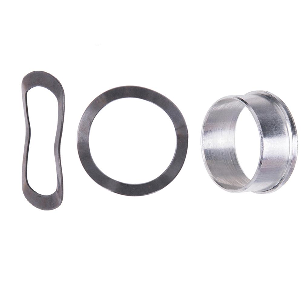

Ok, jel mogu ja sad umjesto ove patrone staviti bb52 i adapter sa 24 na 22 i to da bude to
#2153 ciklostar
ciklostar
  • 101 posts
Postavljeno 11 June 2020 - 08:33 AM
Moze ali treba ti adapter specificno za GXP na HTII, ima dva tipa:
ili
GXP-Adapter-Wave-Washer-0-5mm-Voor-Road-Mountainbike-BB-GXP-24-22mm-Crankstel-Bike-Accessoires.jpg
razlika u dizajnu, trebalo bi oba da funkcionisu. Nemam iskustvo :)
#2154 veljo1981
veljo1981
  • 832 posts
Postavljeno 11 June 2020 - 09:50 AM
Ok, hvala. Vidio sam da adapter salju sa alija a one patrone ne salju pa kontam da narucim a patronu bih kupio kod nas. Skupa mi gxp patrona a plus nisam ni siguran da je zvuk iz nje, ovako i ako ne bude nije skup promasaj :)

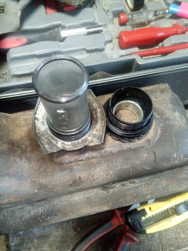

#2155 Fiery
Postavljeno 11 June 2020 - 09:58 AM
Kad su u pitanju misteriozni zvukovi koji dolaze iz predela pogona, ima mnogo stvari koje vredi proveriti/podmazati/dotegnuti pre nego što se krene u zamenu delova. Šta si sve isprobao do sada?
#2156 veljo1981
veljo1981
  • 832 posts
Postavljeno 11 June 2020 - 10:17 AM
Rastavio lanac, skinuo pogon i kasetu, to sve oprao u benzinu, patronu samo prebrisao i pregledao lezajeve prstom, lijepo se okrecu. Sve namontirao i podmazao i nekih 100km se nije culo i sad je opet pocelo
#2157 Fiery
Postavljeno 11 June 2020 - 11:31 AM
Podmazao osovinu pogona, spoj osovine i kurble i navoj šrafa za kurblu? Skinuo patronu, očistio navoje, podmazao, vratio i zategao dovoljno?
Proveri šrafove šajbni, proveri pedale - očisti, podmaži navoje. Proveri šticnu - izvadi, očisti šticnu i ram iznutra, podmaži i vrati. Proveri igle za stezanje prednjeg i zadnjeg točka, očisti, podmaži, zategni dovoljno.
Kakav zvuk se čuje i kada se čuje? Da li ga ima više kada stojiš ili sediš? Da li je u ritmu s okretanjem pedala? Čuje li se ako ne okrećeš pedale (ali možda stojiš na njima)?
#2158 veljo1981
veljo1981
  • 832 posts
Postavljeno 11 June 2020 - 11:56 AM
Cuje se samo kad okrecem pedale i prati ritam, nema veze s pritiskom na sic i volan, cuje se u svim prenosima
Nisam mazao patronu, navoj na kucistu sam namazao kad sam zavrtao
Gledao sam na yt da bi ta patrona trebala imati dvije podloske na desnoj strani, kod mene ima neki lim, mislim da bi trebale podloske pa da pogon ide malo van, prednji mjenjac uopste ne postelavam, otpustena sajla i granicni vijak za unutrasnjojst otpusteni i mjenjac je taman a da je pogon van za debljinu tih podloski onda bih morao da ga izguram van na granicnom vijkuIMG_20200522_183933.jpg
