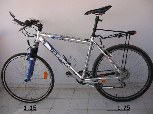

@ FalloutBoy    Ovo sto sam probao sa 28" tockom se ponasalo odlicno kada se ustane iz sedla i uzbrdo i pri malim i vecim brzinama. Tocak 28": sa tankom gumom je samo 1cm veceg precnika od 26 x 2.2 nije to toliko drasticna razlika ali spletom razlicitih okolnosti koji postoje na mom biciklu to je rezultiralo neubedljivim osecajem prilikom upravljanja kod malih brzina. Ono sto me je najvise iznenadilo je sto 28" vise trucka od 26".
Sve u svemu vise mi se svidja sa oba tocka od 26" bez obzira sto je za nijansu sporiji.

Zanimljiv mi je taj eksperiment, samo, ti dragsteri imaju tolike gume da bi iskoristili snagu motora. A kod mene je slab motorcic, jedino u pesku mogu da zaslajfam. Odnosno, mozda sam se pogresno i izrazio, nije moj cilj dostizanje vece brzine, nego lakse ubrzanje (mada i ova dva imaju veze), to mi je primarno. Razmazio me je malo drumas, jer vidim koliko lakse ubrzava i koliko sam manje umoran za isti predjen put, pa sam mislio da unapredim malo i mtb. Znam da ne mogu da napravim od mtb-a drumasa, nego eto, da dobijem koliko se moze, a da ne izgubim mnogo na drugim stranama. Inace, kod mene je kruta vila.
Dusane, sa cim si uporedio tu novu konfiguraciju? Koje/kakve gume su na njemu bile pre eksperimenta?

Postavljeno 14 October 2018 - 12:47 AM
Pre eksperimenta su bile i napred i pozadi Continental 2.2 bez krampona.
Ako ti je ubrzanje primarno onda uzmes gume CST 1.1 iz ZlatnogTocka.

Bojim se da bi to bio bas ekstrem. A nisu mi ni felne za tu gumu, cini mi se. Kao kad odem u TC da vidim patike, obidjem sve radnje i na kraju se opet vratim na one prve sto sam video. Gledacu verovatno 1.75 ili 1.95 nazad (ako nadjem neku brendiranu), a napred 1.5 ili 1.75. Ima mi i drug bajk sa 1.5 obe, moracu da ga uhvatim pa da isprobam u voznji.
