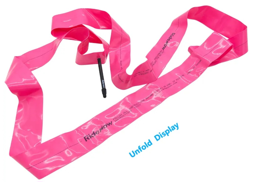

Stigoše pink unutrašnje gume RideNow (36gr.). Stavih ih na (tj ispod) svoje 23-ojke lako, naduvah na 7,5 bari ali od kiše ne može da se probaju. Je li neko stigao da proba u medjuvremenu? Šta kažete, ima li kakvih prednosti, loših strana...

Postavljeno 18 May 2023 - 12:39 PM
Vozio ih ja nekoliko puta. Drže pritisak tu negde kao i butil. Težina (tj. lakoća) ne može baš da dođe do izražaja na teškim točkovima i spoljnim gumama.
Planirane su za lake točkove i gp5000, ali nikako da dođe na red.

Postavljeno 19 May 2023 - 07:11 PM
Primećujem guma naduvana na isti pritisak ( tipa 7,5 bari) kao sa butil unutrašnjom gumom, ovde je mnogo tvrdja, biće da je i toliko neudobnija pa se mora malo ispustiti vazduh, čini mi se, da bi se dobila ista "udobnost" kao sa butilom.

Postavljeno 19 May 2023 - 10:29 PM
Znam da zavisi od kilaže, ali sve preko 8 bari je dobro samo za kvalitetan asfalt na 23kama. Bolje je staviti 25ice ili 28ice na 6-7 bari, nego otpuštati vazduh iz 23ki, to može da vodi ka češćim bušenjima i lošijem upravljanju.
Ja još nisam montirao svoje jer me mrzi, ali mislim da ću uskoro jer kreće lepo vreme i češće vožnje.
Edit: ono za pritisak ne pričam toliko iz ličnog iskustva jer je kod mene obrnuto... na moju kilažu ja vozim 23ke na 6-7 bara opušteno, ali ja sa biciklom i opremom imam ~68kg...

Postavljeno 19 May 2023 - 11:33 PM
Nekako se držim 23ojke i ako su mnogi prešli na 25 (28), navikao sam već godinama. Držim ja na 7,5 - 8 bari, neću ispod ni ove duvati, sa svojih 85kg, samo mi se čini da su tvrdje malo nego obične.
Vrlo lagano se montiraju nema potrebe oklevati, brže nego butil. Malo ih naduvaš i klizne lapo ispod spoljašnje. Mislio sam da će biti teško da ih ne previjem pri montiranju jer su tanke ali ako se malo naduvaju pre montaže idu bez problema.
Sutra, u stvari to je već danas idu na probu.

Postavljeno 20 May 2023 - 08:38 PM
Ja ne znam odakle primedbe koje sam čitao na ove gume. Probao sam danas nekih 50ak km.
Ja sam prosto oduševljen i neću se više vraćati na obične skoro sigurno..
Osećaj je takav kao da sam promenio točkove i stavio dosta lakše.
Ni jednu ja manu nisam našao (ni koje su ovde navodjene)...
Okret, dva i evo me na 35..
Vreme će još pokazati.

Evo posle prvog testa od 120km, meni nema neke drastične razlike. Oseti se malo da lakše ubrzavaju, i čuju se skoro kao karbonski točkovi, ostalo nema razlike od butil guma. Svakako će ostati tu, ako ništa onda zbog veličine u torbici sa alatom :)

Verovatno si u pravu, ali ja ne palim štopericu, osim kad kuvam nešto pa da nie zagori :D Hteo sam samo da kažem da nisam osetio da sam stavio druge točkove niti dobio krila i oborio komove (a možda i jesam, ali nemam stravu), normalno se voze TPU gume kao i butil sa par prednosti koje je naveo čovek u onom videu što okačih. Manje su zapreminski, malo se teže buše od butil guma (to još ne mogu da ocenim, nisam bušio gume godinama, da ne čuje đavo), manje zagađuju okolinu ovi što ih prave i lakše su pa koliko to neko oseti - oseti. Skuplje su, ali nije ni to problem kad izračunam koliko često ću morati da ih kupujem, do sledeće prilike će verovatno još da pojeftine pošto su ranije bile duplo skuplje.
