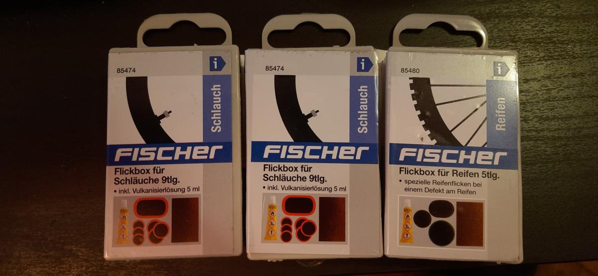

Nemam pojma za taj tvoj set ali u Bgd-u imaš za "dž" setove u Woby House i Uradi sam. Flekice drže dobro
Npr.https://uradi-sam.rs...va-fischer.html
Uz'o sam ga, komada dva plus jedan za spoljašnje. Uradi Sam, sve po oko 270 dindži.
Možda bih uzeo TipTop da ga negde ima, ali cvrc. Radiće i Fischer.
Odlično.. taman i ja da odjurim tamo da dopunim gotovo istrošene rezerve.
