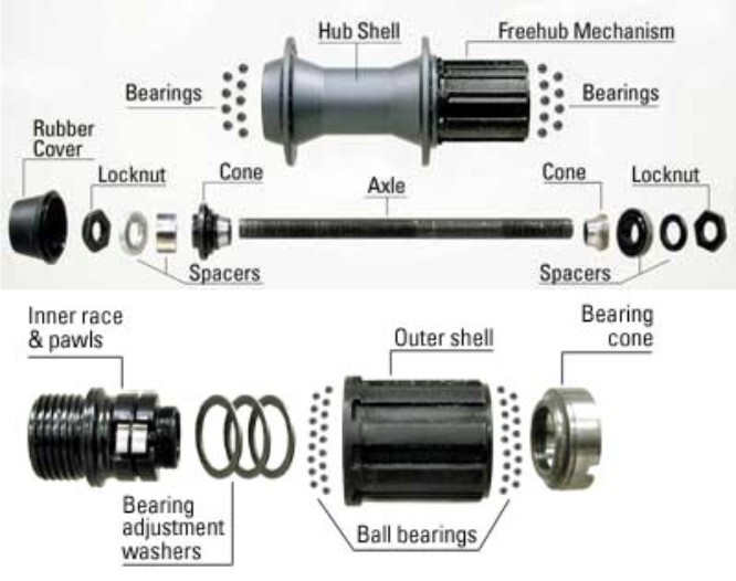

Generalno, postoje 2 tipa nabli - sa konusima i industrijskim lagerima. Prve se servisiraju, podmazuju, menjaju konusi, kuglice...
Drugi tip je "neservisirajuci" - t.j menjaju se celi lageri. Ukoliko ovo zahteva i spec. alat za izbacivanje i upresovanje istih - ovo bi trebalo da radi servis.
Ono sto treba napomenuti je da moderne MTB varijante nabli imaju i pojacanu zastitu od upada vlage ( vode, blata, mulja ) u njih, ali kada se vozi po takvim uslovima - snegu pogotovu i blatu, treba ih lepo ocistiti i podmazati - makar spolja ako ne iznutra.
Druga stvar kod nable gde takodje moze da dodje do problema je tzv. freehub - ili ti deo koji sluzi da se na njega montira kaseta, a koji je i glavni pokretac transmisije uz lanac i pogon. Mehanizam freehub-a se u zavisnosti od proizvodjaca razlikuje u unutrasnjoj konstrukciji, ali generalno nije ni on bauk za rastavljanje i ciscenje i podmazivanje. Treba samo biti obazriv i pamtiti gde sta ide, da bi se sve vratilo na svoje mesto.
Pri sastavljanju nabli, treba narocito biti obazriv kod dotezanja osovine, jer nedovoljno dotegnuta ce imati luft, a previse stegnuta otpor pri okretanju. U oba slucaja konusi mogu stradati i moze doci do trajnog ostecenja dela.
