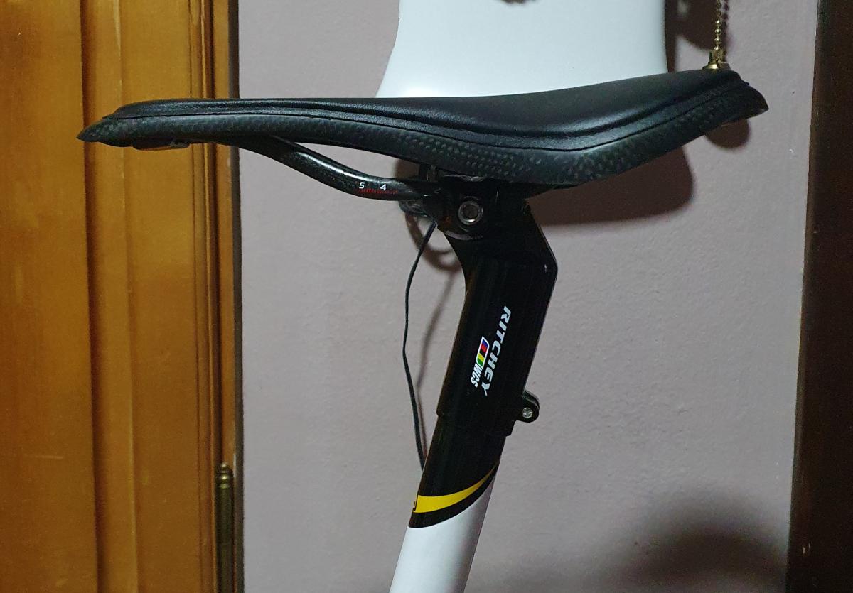

Da stavim pitanje ovde ipak ...
Ram veličine M (54), visina vozača 174cm. To bi trebalo po svim tabelama da bude odgovarajući ram. Ipak se oseća mala rastegnutost.
To se može anulirati obrtanjem šticne umesto kljunom ka nazad okrenuti je ka napred. Da li je poznat tj da li je regularan taj način upodobljavanja rama vozaču u odnosu na one standardne pomeraje sedišta, lule...
#96 BikeGremlin
Postavljeno 03 November 2020 - 05:34 AM
Nikako. Opširnije sam objašnjavao u ova dva članka:
Prava (efektivna) veličina rama bicikla (stack i reach)
Podešavanje udobnog položaja sedenja na biciklu
Video demonstracija zašto ne treba pomeranjem sedla podešavati rastojanje od kormana (od 6. minuta o tome govorim):
#97 Woody
Postavljeno 03 November 2020 - 11:37 AM
Problem je što proizvođači obeležavaju veličine bez ikakve standardizacije. Osamdesetih je 54 ram značio da su TT i ST 54cm, a danas na 54 ramu ne mora ni jedna stvarna niti zamišljena dimenzija da odgovara tom broju. Još jedan problem pored S,M,L obeležja koja još manje predstavljaju stvarne mere je što svi ti brojevi i slova imaju smisla za mlade, fleksibilne profesionalce, a tek mizeran procenat rekreativaca upada u te mere. Većinom ljudi voze prevelike ramove, ako nosiš majicu M, znači ram veličine M ili 54-55 ti odgovara, ali ispada da položaj na takvom bajsu može da bude veoma neudoban i neefikasan jer nismo profesionalci koji maltene žive na biciklu. Bolje je uzeti za broj-dva manji ram pa staviti dužu lulu ili izvući šticnu, nego dolaziti do ovakvih vratolomija sa prevelikim ramom.
Ovo je sve iz ugla drumskog biciklizma, nisam siguran da važi za ostale kategorije jer je položaj tela drugačiji i manje ili više ekstreman.
#98 Milan777
Milan777
  • 1113 posts
Postavljeno 03 November 2020 - 12:28 PM
Možda je najmerodavnije da pogled pada na korman tačno u položaju ruku na šamaraljkama. U pokušaju maksimalnog pojednostavljivanja stvari.
Nisam baš shvatio što je problem okrenuti šticnu kao gore na slici.
Koja vrsta greške je u pitanju, tehnička, ravnotežna, mehanički razlog, loš položaj tela (mada odgovara)...
#99 flocus
Postavljeno 03 November 2020 - 04:17 PM
Greška je: da bi se skratio dohvat, pomeraju se kolena suviše napred pa će da stradaju.
Ispravno: sedište se namešta u odnosu na pogon, ne korman.
