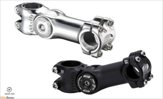

Dužina lule se određuje u zavisnosti od položaja u kom želiš ili ti odgovara da voziš.
Pored dužine jako je bitan i ugao lule, od njega dosta zavisi da li ćeš biti nagnut na napred ili će ti oslonac biti veći na "pozadini".
Moj savet je da stavi lulu sa štelujućim uglom tako da može da lako podesi položaj tela.
npr. nešto ovako:
