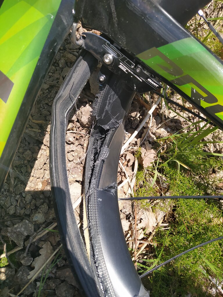

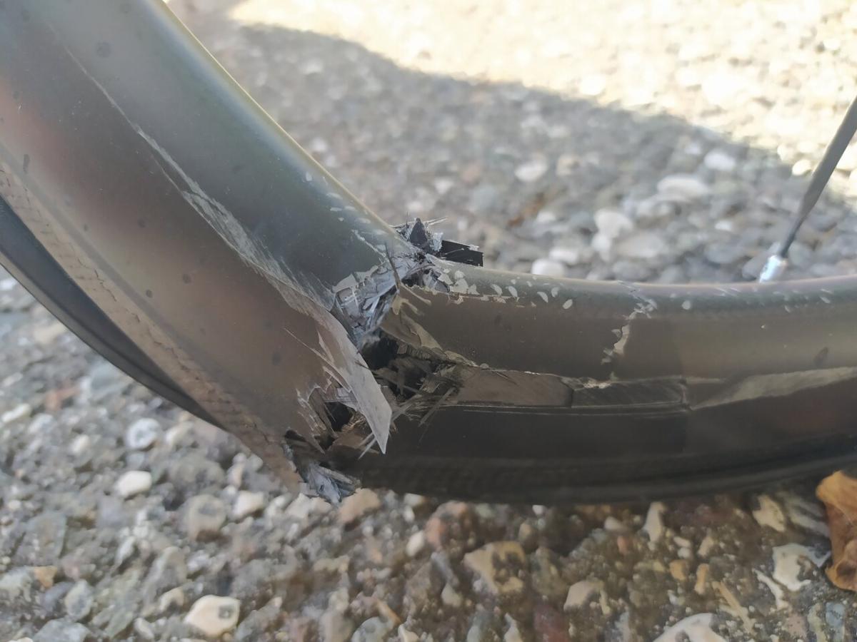

 Pocela je rasprava da li je bolje jeftina kineska felna ili  aluminijumska kvalitetna poznatog proizvodjaca . A ako je skupocena i vredna al. felna, sto da se ne ispravi?     A karbon ces malo sutra  bilo sta da uradis. Ja sam sada popravljao karbonski ram, tako da su te popravke ako bi se neko  na to odlucio, nisu ni malo jeftine. I opet je to neki neispitani kinez, Ja se sa tim nikada ne bi zezao. Ali postujem sta  god  ko misli da je za njega najbolje...
I da ja sam uvek za karbon, to sam uvek pisao na svi temama. Ali samo renomiranih i dokazanih proizvodjaca. Sta da sa tim kinezom pri velikoj brzini uletim u neku rupu u on se prelomi na pola. Sta bi bilo sa vozacem. Moze to da se desi i sa kvalitetnom renomiranom felnom, ali oni bar imaju neku kontrolu kvaliteta za razliku od kineza. Pa i cena je u skladu sa tim.

#8492 Serbian_SPIRIT

Ja inace voliim karbon i njegov sam zagovornik, ali za nase krs puteve, mislim da je bolji aluminijum. Da  zivimo u Nemackoj ili Italiji pa i ajde.
Mislis da tamo ne puca plastika? A najveca fora kada se kaze KARBON . Zvuci  zestoko. Obicna poliesterska smola kombinovana sa ugljenicnim vlaknima,.
