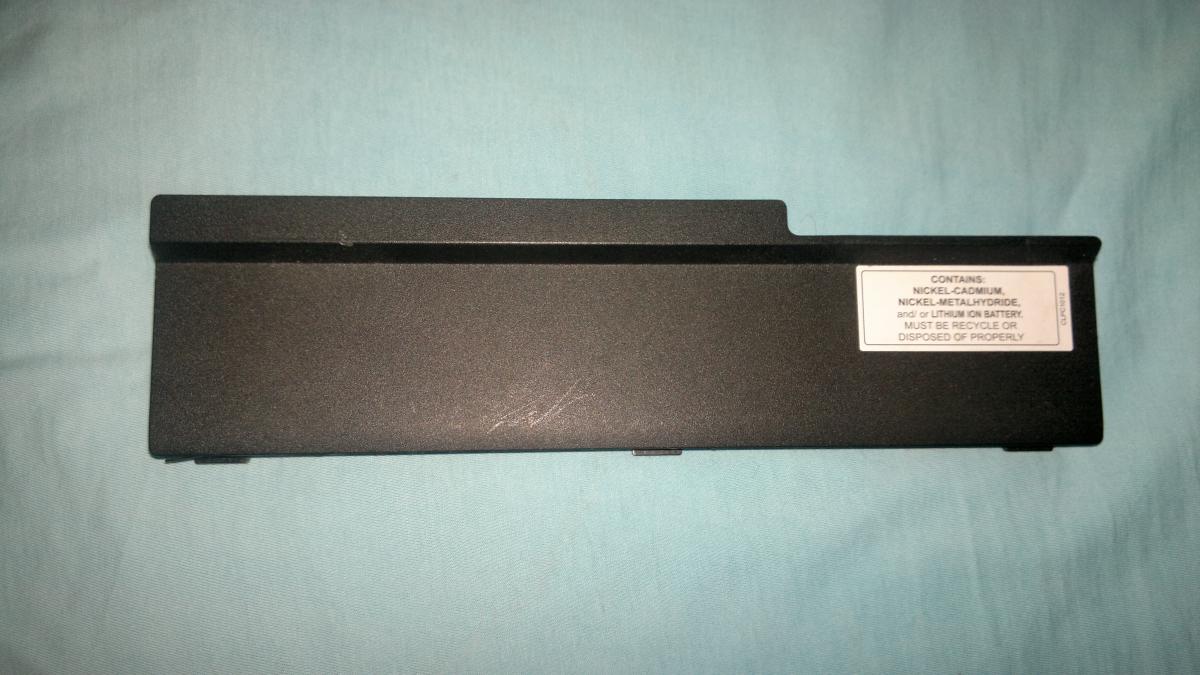

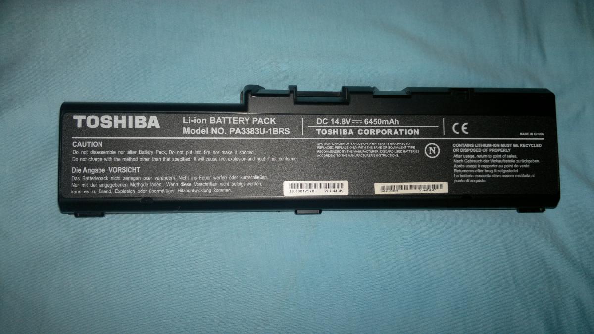

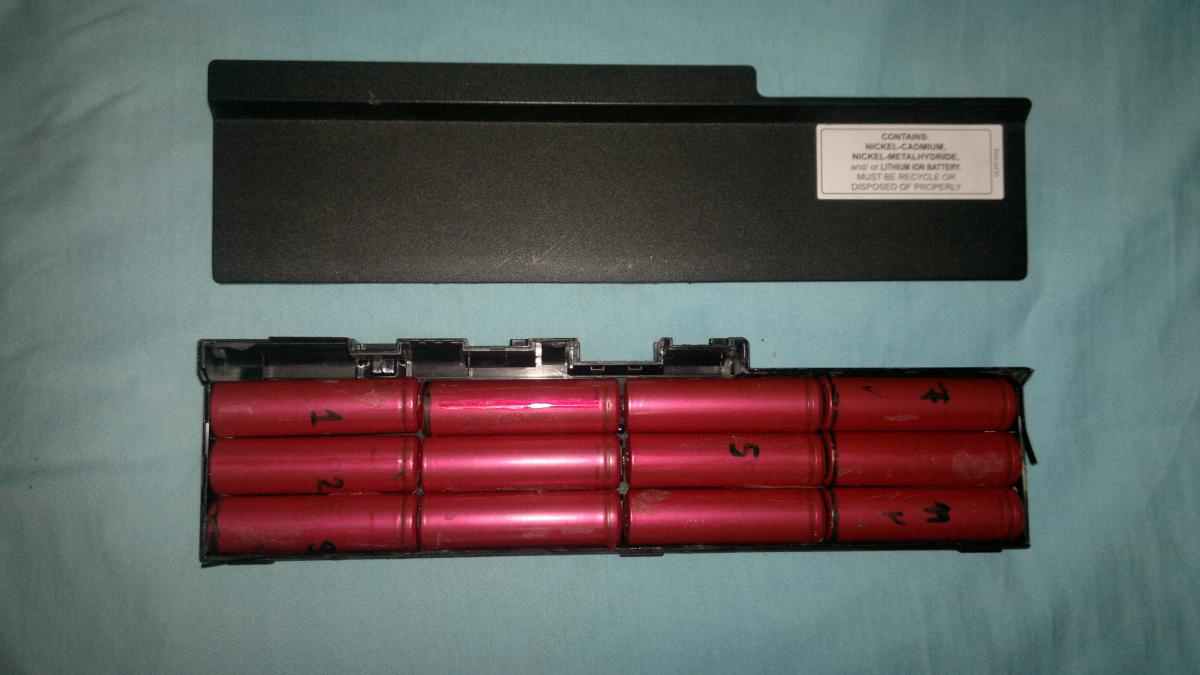

Postavljeno 11 August 2015 - 08:36 AM
zasticene ili ne zasticene cim pocnu da oslabe napunim ih 6 sati i miran sam,ova bateria jedva je drzala 10 minuta na laptop-u,4 su u vrlo dobrom stanju i drze preko 3 sata onda pocnu da oslabe polako,ostale su nesto slabije drze do 2 sata sem jedne koja ne drzi ni 10 minuta.

#1973 Sirius9
Postavljeno 11 August 2015 - 03:20 PM
Ove liče na Sanyo ćelije od 2200mAh (više se ne proizvode) a ako rade 3 sata znači da lampa troši max 600mA što je, u zavisnosti od emitera, dovoljno recimo za neku gradsku noćnu vožnju, ako se zađe negde izvan grada gde nema uličnog osvetljenja, ovo neće biti dovoljno...
