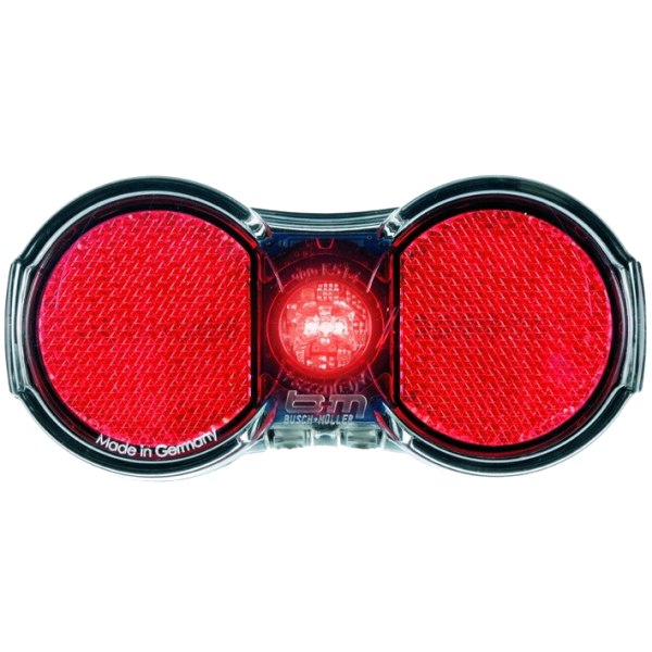

Pozdrav,
Dobio sam Busch & Muller zadnje svetlo koje se montira na pak treger.
Između ova dva okrugla katadioptera nalazi se mala crvena dioda koja prilično jako svetli.
Dopada mi se izgled svetla i jačina te male crvene lampice, tako da planiram da ga montiram na bicikl.
Muči napajanje te male diode.
Svetlo je napravljeno da se napaja preko dinama, koje ja nemam na biciklu, a ne bih ga ni montirao.
Dioda radi na 6V što znači da bi mi za njeno napajanje trebale 4 baterije od 1,5 V. To mi je malo preglomazo da nosim, pa me interesuje dal bi napajaje mogao da uradim sa onom malom kockastom batreijom od 9V?
Pitao sam poznanika koji je završio ETŠ i on mi reče da može - to je dioda!
Ali sigurnije mi je da postavim pitanje ovde na forumu, vidim da ovde ima ljudi koji se baš razumeju u lampe i napajanja…

Trebalo bi da moze sve to da se upakuje, slazu se naponi i sve izgleda kompatibilno.
@Johny_Bravo
Umesto kockaste od 9V, preporucio bih ti dve dugmetarke od po 3V tipa CR2032.
