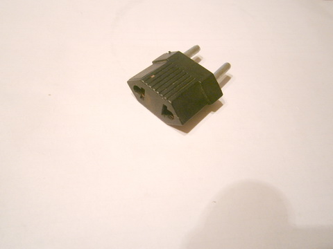

Da li neko zna kako da se snadjem da napunim bateriju onim punjacem sto dolazi u kompletu sa power style lampom????
Jednostavno ne moze da udje dovoljno duboko u uticnicu da bi se napunila....
Čim ne može da uđe duboko, znači da je kratko. A kako kažu stari, ne treba dužina, nego tehnika :D
Ako misliš na ovo, ima kod Kineza, par desetina dinara.
Nastavak za (američki) utikač.
[attachment=0]PC220329.jpg[/attachment]
Hvala, uspeo sam da pronadjem starinsku plitku uticnicu i na nju pasuje pa sam od nje napravio produzni...
