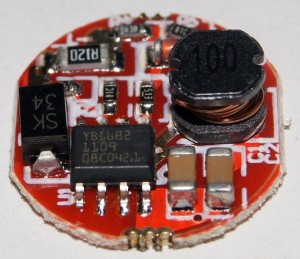

#1673 himzo
Postavljeno 25 July 2013 - 12:29 PM
Na radost elektronike u okolini, većina prekidačkih drajvera ima neoklopljeni bubanj kalem (ala sam ga preveo :mrgreen: - unshielded drum inductor), kao na primer ovaj:

@himzo: hmm, bilo bi interesantno to ispitati zato što nisu svi drajveri takvi tj. nemaju svi inductor coil, uglavnom su to bust drajveri (recimo kada treba napajati XP-G R5 emiter ili XM-L iz jedne ili dve AA baterije). Valjalo bi naći jedan takav drajver koji pravi smetnje i probati sa nekim em shieldingom :D
