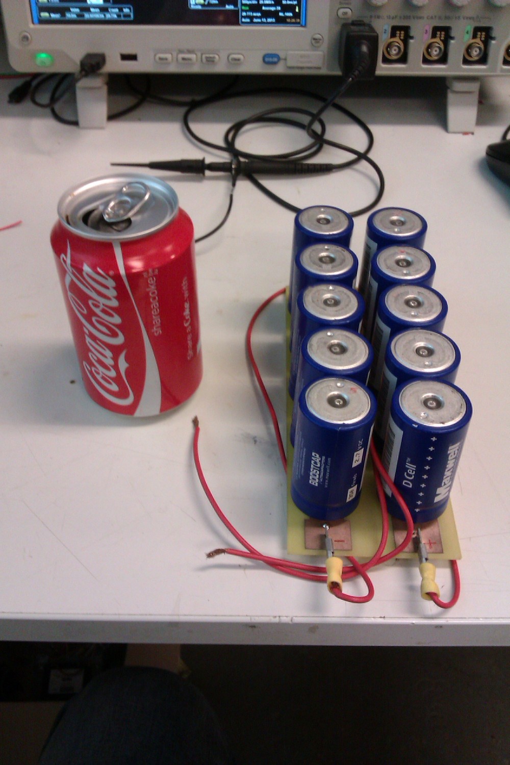

Evo i jedne kasetne bombe :) koja je ekvivalentna sa 875F/5.5V, stavio sam limenku radi poređenja veličine.
Sa ovim bi recimo 0.5A LED kao u prethodnom primeru trajala nešto malo više od sat vremena. Čak i neka obična low current LED kao one na kućištu računara, televizora, telefona itd. koja radi na npr. 5mA bi trajala samo oko 5 dana. Za 4 nedelje za neku prosečnu LED lampu bi već trebalo razmišljati o kolicima za bicikl :). Sa druge strane 18650 baterija bi potrajala 3-4 sata.
