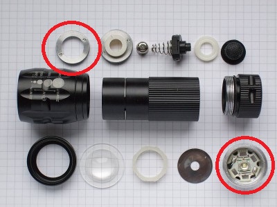

Moj pill izgleda ovako:
Ovde definitivno nema šta da se odšrafi, pokušavao sam svim silama, iz jednog je komada. Mislim, ipak je ovo parče aluminijuma, nisam valjda toliko glup? :mrgreen:
A sa druge strane, :)

Verujem ja, ali ovde nema šta da se odšrafi. Čak se i aluminijum oštetio, ne mrda ništa.
Ako uporediš tvoju sliku sa slikom iznad, vidiš da ima.
Sad što kod tvoje neće da popusti...nemam pojma.
Na mojoj se vrlo lako odvrnuo. Nema potrebe da se jako steže.
Izgleda da je Kinez koji je tvoju sastavljao bio nešto mnogo ljut tog dana :D
Ako je za utehu, nema šta da se vidi, što već nije na slikama u temi.
Mislim da ni ne može bolje od toga kako jeste. Ubacivanje jače diode povlači za sobom još izmena.

Uspeo sam da izvadim prsten, bio je samo presovan odozgo. Ne znam koliko se vidi na slici, ali pill je kod mene definitivno jedno parče aluminijuma. Moguće da lampe nisu iz istog batch-a, možda su rešili da je ovako iz jednog komada jeftinije :). Ili proizvođač uopšte nije isti.
To sad nije važno, važno je da je pametniji popustio :D
Definitivno imamo iste diode. Sama dioda kod nas košta više nego cela lampa, odlična kupovina.

Rasturao sam da bi video kako je rešen termalni put, pa sam dodao malo paste između stara i pilla. Možda neće puno da koristi, ali svakako ne može da škodi :D.

Ne može da se edituje, tako da mora novi post.
Sad sam ne samo stavio termalnu pastu između star-a i pill-a, već sam star jače pritisnuo odozgo belim plastičnim prstenom, tako da sad odlično naleže na pill. Posle pola sata na Hi sa 3xNiMh lampica je bila prilično topla, a ranije se skoro uopšte nije grejala.
