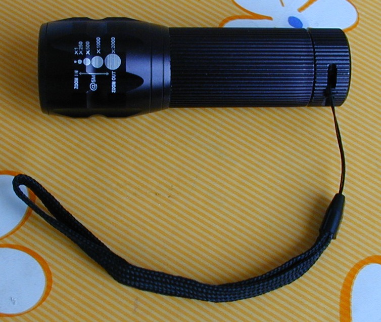

ajd neka neko slika ledicu na toj x2000!
Koja god da je ne sija slabije od P4 (probao sinoć)
Jesi ovo ti modovao X2000?

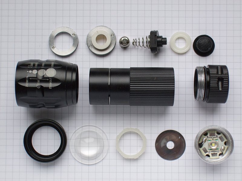

Postavljeno 19 September 2010 - 04:38 PM
Ako misliš na link ka forumu gde ima slika rastavljene...nisam,
Mada je jesam rastavio i zamenio ledicu sa Seoul P4 (vidi se na jednoj slici).
Slike koje sam ovde postavio jesu moje.

Postavljeno 19 September 2010 - 05:12 PM
Pa za te slike i pitam. Kako si uspeo da izvadiš onaj beli prsten odozgo iz pill-a? Kapiram da je press-fitted, ali ono je toliko tesno da ničim nisam uspeo ni da ga mrdnem, samo sam ga oštetio. I još mi reci da si napravio slike kako je sijala pre i posle zamene? :D
#394 pile
pile
  • 14 posts
  • LocationNBG
Postavljeno 19 September 2010 - 06:08 PM
Koji?
Kad odvneš alu prstem sa tačkicama, sve ispada samo.
Ne sija ništa bolje. Ispada da je i originalna ledica P4
i da je cena od 400-500 din fantastična.

Postavljeno 19 September 2010 - 06:31 PM
Mislim na ovaj beli prsten oko emitera, odnosno desno od sočiva na slici koju si ti postavio.

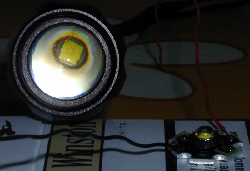

Postavljeno 19 September 2010 - 06:51 PM
Power LED ludilo pocelo. :D
Ledica koju imas tu je Osram Golden/Platinum Dragon, konkurent Cree-ovom XR-E sa nesto slabijim karakteristikama (70-tak lm/W, max 170 lm@1A) Kada bi taj SSC P4 pogurao sa malo vise struje (tipa 1A) morao bi da presisa Osrama. Naravno to podrazumeva externo napajanje jer su AAA baterije tu najslabija karika. :D

Pile, obavezno probaj direct drive sa P4, možda ćeš moći da izvučeš malo više iz te diode :).
Timmy, a jel sme da se vozi Osram na 1A?

Postavljeno 19 September 2010 - 07:12 PM
A jesi li odvrnuo alu prsten (na slici sa dve tačke). nakon toga treba sve samo da ispadne.
Baš ta
Hvala za info, tako sam i mislio. Neka jača, ne bi ni mogla, verovatno drajver ne bi podneo.
Gde ima da se nabave Li-Ion 18650. Možda neka baterija od laptopa, pa da se rasturi.
Probo. Li Ion od mobilnog, ne ide više od 0,8A

Postavljeno 19 September 2010 - 07:14 PM
Pa taj prsten je u stvari ceo pill, kad ga odvrnem ispadne iz lampe zajedno sa emiterom i drajverom, i to ne može dalje ništa da se odšrafi.

Postavljeno 19 September 2010 - 07:20 PM
Može. Drži pill i odvrni samo prsten. Debeo je oko 2mm.
