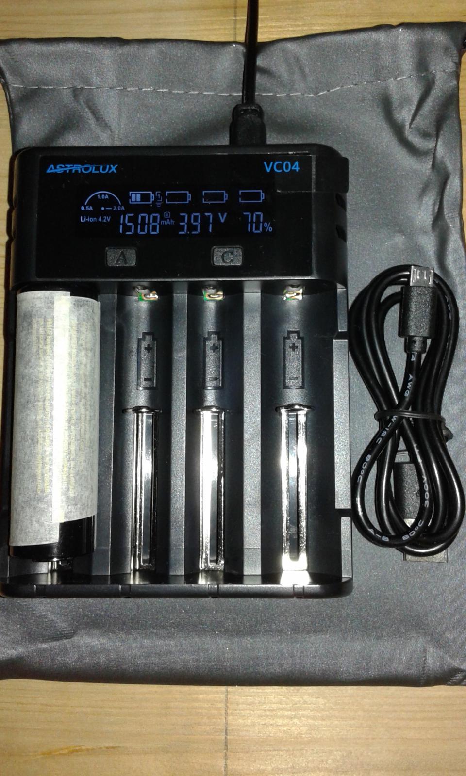

Naruceno 26. marta stiglo danas, punjac placen 10.86e sa postarinom ukupno 16.41e. Za te pare mislim da valja, nazalost dok ovo pisem poskupeo je na 18.52e (link)
Uz punjac se dobijaju usbB na usbC mini i usbB na usbB mini kablovi i zastitna kesica.

Odlican je taj astrolux punjac jedino sto nema da testiras baterije kao litokalla lii-500 ja sam uzeo jedan sa paypal balansa i doplatio nesto smesno i stigao mi je.Posluzice za povremeno dopunjavanje baterija sa powerbanka
