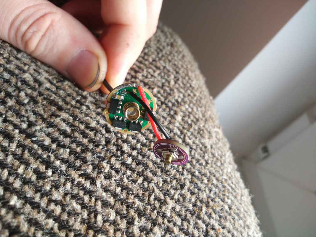

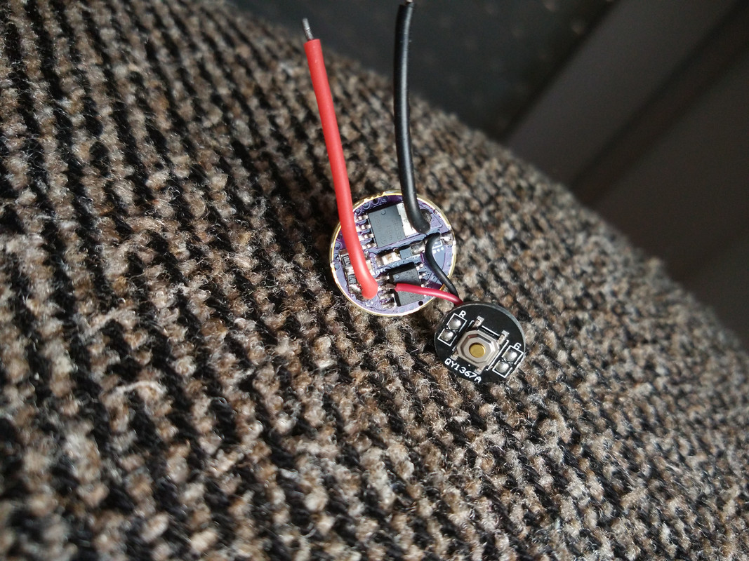

To što onaj daljinac sa alija ima USB priključak koji ima više kontakata ne mora da znači da su svi iskorišten, nekad je jednostavnije i pre svega jeftinije naći neki standardan kabl koji se pravi u milionskim serijama nego tražiti da ti naprave custom kabl sa USB priključkom koji će imati samo 2 kontakta. Takođe postoji mogućnost da su par kontakata iskoristili i za napajanje ledica u daljincu, ako ih ima, a moguće je da su spojili 2 i 2 žice recim.
Uz pomoć unimera i funkcije ispitivanja kontinuiteta u roku od 10 sekundi rešiš misteriju i tastera na lampi (većina tih mikrotastera ima 4 kontakta ali su najčešće spojena 2 i 2) i nađeš koje dve žice ti trebaju iz daljinca (nakon što si odseko usb priključak).
Malo mi čudno deluje da si svojeručno napravio usb punjač za telefon koji radi na dinamu gde, ako se nešto zezne lako može da ti sprži matičnu telefona koji je koštao barem 100€ i nema mu popravke) a ovde ne smeš da otvoriš lampu od 15-20$ gde jedino što može da se desi pri otvaranju je da se otkine neka loše zalemljna žica (popravka 30 sekundi / 0 din) ili ako nekako uspeš da spržiš elektroniku to je 8-10$ ili u krajnjem slučaju nova lampa od 10-20$...
U svakom slučaju, jedina dva rešenja za tebe se onda svode na: - platiti nekome stručnom da ti to odredi ili - kupiti novu lampu koja već ima daljinac...
Mene zanima vise jedna druga stvar koju nisi predvideo ovde a to je koliki ce da bude gubitak napred u osvetljenju kacenjem tako jednog nekog daljinskog prekidaca sa dodatnim kablom sada ne znam recimo neke duzine 20 cm recimo ajde..
Nema nikakvog gubitka. Ove žice mogu da budu i 10 metara...
Kroz ove žice nejde napajanje dioda već signal do mikroprocesora (MCU), Najčešće je rešenje izvedeno tako da je preko tastera masa povezana sa nekim pinom na MCU, kad stisneš taster taj pin dobije masu (signal) koju svakako već ima na nekom drugom pinu u svojstvu napajanja MCU-a, kad pustiš taster nema signala, U suštini možeš da zalemiš dve žice na dva pina na MCU i na drugi kraj žica staviš taster, (jedna žica ide na masu (-) a druga na INPUT pin), dalje ti samo ostaje da u kodu koji ćeš učitati u MCU napišeš nešto tipa: ako je INPUT pin (taj koji si ti izabrao) HIGH (taster pritisnut) onda uradi OVO, ako je pin LOW onda uradi ONO...
Recimo dosta korišteni ATTiny 13A ima 4 pina koja mogu da posluže kao Input
dok veći brat ATmega ima gooooomile što analognih što digitalnih ulaza:
Evo dva primera klasičnih drajvera za lampe (ne nužno bajs lampe), jedan klasičan nanjg 105c i jedan FET drajver:
kod ovog FET drajvera crvena žica je na pinu 2 (pogledaj onu gornju sliku sa prikazom pinova za attiniy 13a mcu) a crna je mogla da bude i na pinu 4 direktno, ili naopačke, crvena na pin 4 a crna na pin 2, apsolutno je nebitno.
