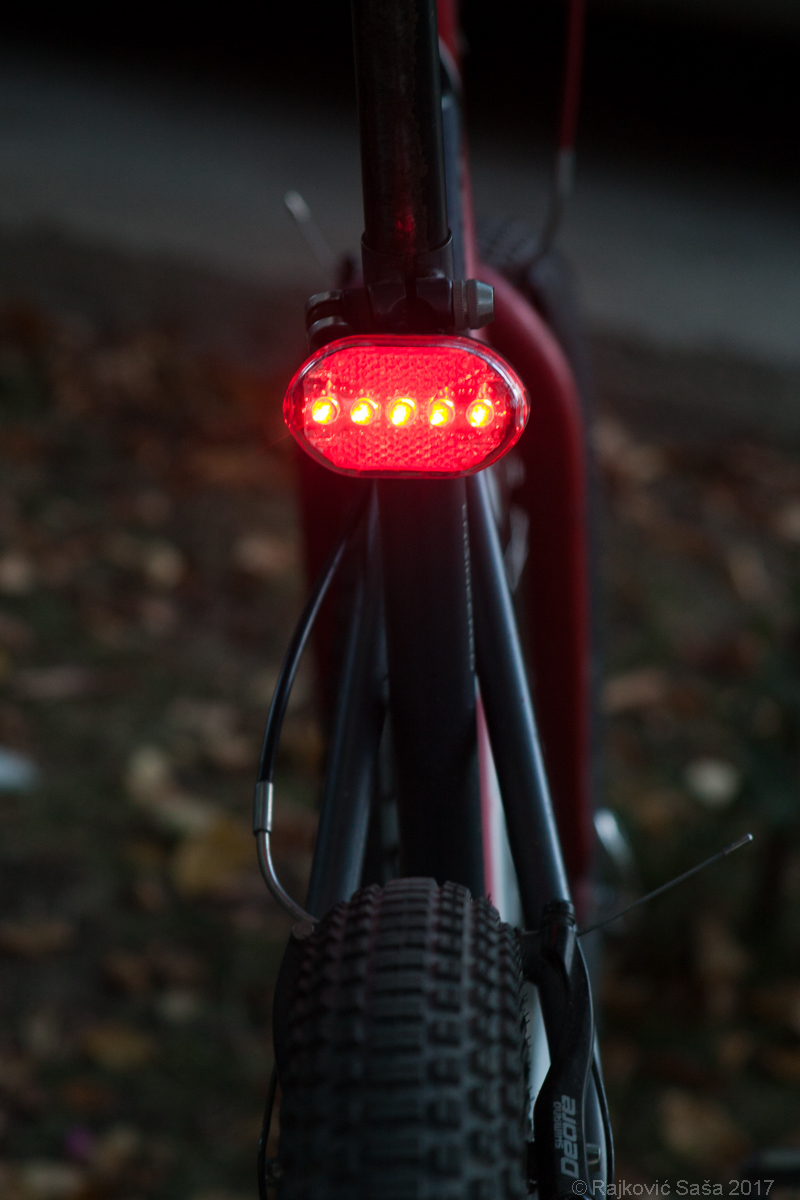

Kupih danas već drugi set bljeskalica kod Kineza za 300 dindži ... Isti takav sam kupio za ženin bajs pre par meseci, i još ne mogu da se načudim kako sija ... za te pare nisam očekivao ni da radi, a kamo li da ovako (dobro) sija :D
Neki ljuti no-name, nisu se čak tangirali ni ime da mu smisle. Samo piše cob light, i nabrojani su modusi u kojima radi.
