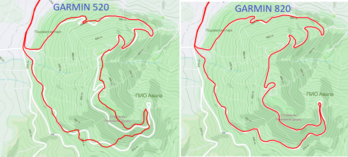

Imam problem sa Garminom 520 pa možda može neko da mi pomogne.
Naime imam dva Garmin uredjaja 520 i 820 koja na vožnjma nosim zajedno u poslednje vreme. Na današnjoj vožnji 520 je pobrljavio totalno kad sam se peo uz Avalu.
Na slici ispod sam ubacio iscrtane rute penjanja uz Avalu za 520 i 820. Vidi se kako Garmin 820 lepo prati konture puta, dok Garmin 520 prikazuje kao da sam vozio van puta.
Epilog je da kad sam uradio upload na Stravu ključni segmenti uz Avalu se uopšte ne prikazuju.
Garmin 520 je setovan na GPS+GLONASS dok je Garmin 820 setovan samo da hvata GPS signal. U teoriji bi 520 trebao tačnije da crta rutu ali upravo je suprotno.
Problem je što mi se ovo dešava već neko vreme na 520, posebno na segmentima gde ima dosta serpentina. Imam utisak da je do odredjenog update-a radio dobro a onda je počeo da brljavi.

GPS/GLONASS, možda pravi probleme, jer u suštini pored američkih koristi i ruske satelite. Postoji mogućnost da uređaj ima zasićenje brojem satelita. Trebalo bi za upis koristi najače signale sa satelita koje vidi (tačnije da se sam prebacuje sa satelita koju mu trenutno daju slabiji signal na satelite koji mu daju jači signal) da li to radi to je pitanje. Sa druge strane možda ima problem sa samim senzorom na uređaju (530/830 imaju sličan problem). Na garminovom forumu (nije da ga oficijalno mnogo prate) ima pisanja oko problema sa signalom kada se koristi dual signal mod. Probaj samo sa GPS-om i vidi da li ima problema. Najbolji trenutak je kada je dosta oblačno i da budeš pod debelim krošnjama ili među visokim zgradama. Ja imam ponekad problem sa 1030 na GPS/GALILEO dosta ređe na GPS/GLONASS, samo GPS opciju skoro nikada nisam koristio. ž
Inače evo link za garminov forum i možda budeš imao više sreće da pronađeš rešenje tamo.
https://forums.garmin.com/
Isto možda vladagm bude imao koristi od ovog linka oko 830 problema i gubljenja satelita/lošeg zapisa rute koja je vožena.
https://forums.garmi...hing-is-good-at
Odgovor u vezi 830/530 problema.
If you’re using GPS + Galileo or GPS + Glonass, change it to GPS only.
I have an 830 and prior to that I had a 530 (now donated to my partner). I never had the issue on the 530, but I always had it on GPS only mode. When I moved to the 830 I had the same issue you describe. It even lost massive chunks of my ride data.
I checked my 830 and it came out of the box set to use GPS + Glonass. I changed it to GPS only mode, as I’d always used on my 530, and it worked perfectly. It has done ever since.
If I sit at the main menu, I get the odd satellite lost message now and then, but if I select a riding profile that’s set to GPS only and enter that mode, I don’t get the message at all and it works perfectly. This is the case on both the 530 and 830 units that I have. Bought a year apart at least and from different suppliers.
I believe from my experience that there’s an issue with using dual satellite modes. And if you search the forum you’ll see others with this issue too. Putting it in single satellite mode, GPS only, fixes this.
I’m happier with single mode anyway. Less battery usage and I’ve always stuck with that option on all my Garmin devices.

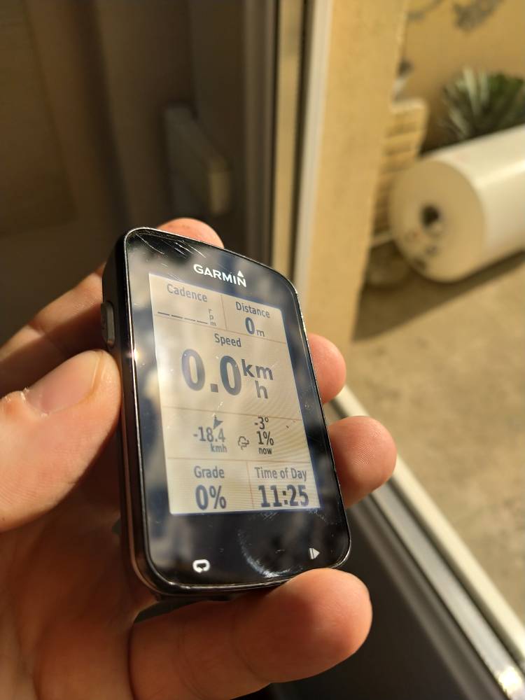

Ne treba nikakvo pozadinsko osvetljenje da bi koristio ove uređaje.
Oni nemaju ekrane kao mobilni telefoni pa se vide i kad su potpuno isključeni.
Takodje sunčeva svetlost im apsolutno ne utiče na vidljivost čak šta vise odlicno se vide na suncu.IMG_20210212_112548.jpg

Skroz tačno. Nikada nisam imao potrebu da danju palim osvetljenje na Boltu, sve se uvek savršeno vidi. Wahoo dodatno ima diode iznad ekrana koje se koriste za lakše praćenje navigacije u vožnji. Apropo monohromatskog ekrana, takođe nisam primetio da to smeta pri navigaciji, čak i Bolt koji ima ekran od samo 2.2" sasvim lepo pokazuje mapu, poziciju, adrese, rutu... Jedina mana je što ima samo zoom, nema skrolovanje mape.
