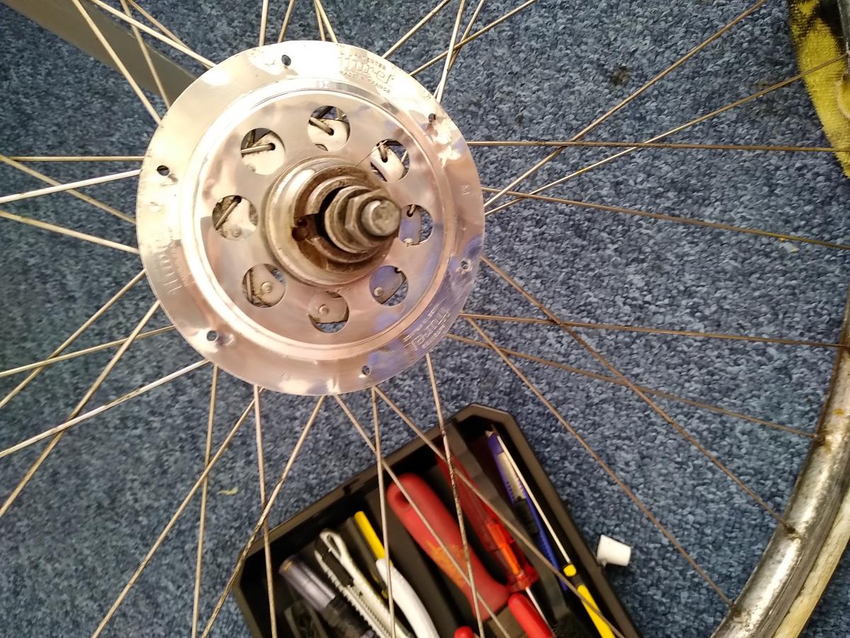

Taj deo sa rupicama se odvija u desno u smeru kazaljki na satu ali on ne skida vec rastavlja freewheel. Sam freewheel se skida u levo u suprotnom smeru kazaljki na satu sa alatom koji ulazi u ta dva proreza koji su blize osovini nego rupice. Ako ne nadjes alat ostaje ti da probas da rastavis freewheel i sa ovakvim kljestima odsrafis ostatak freewheel-a. Obrati paznju na kljesta ovakva kljesta kao na videu ne vrse pritisak na navoj na kome je freewheel zavrnut pa je sam postupak skidanja mnogo laksi.
Hvala druze puno si mi pomogo sa ovim videom.

Uspeo sam....

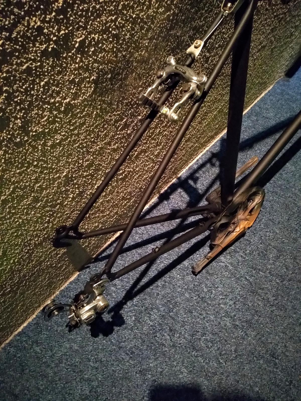

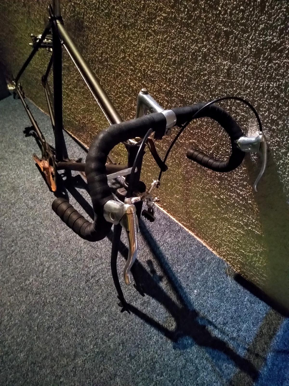

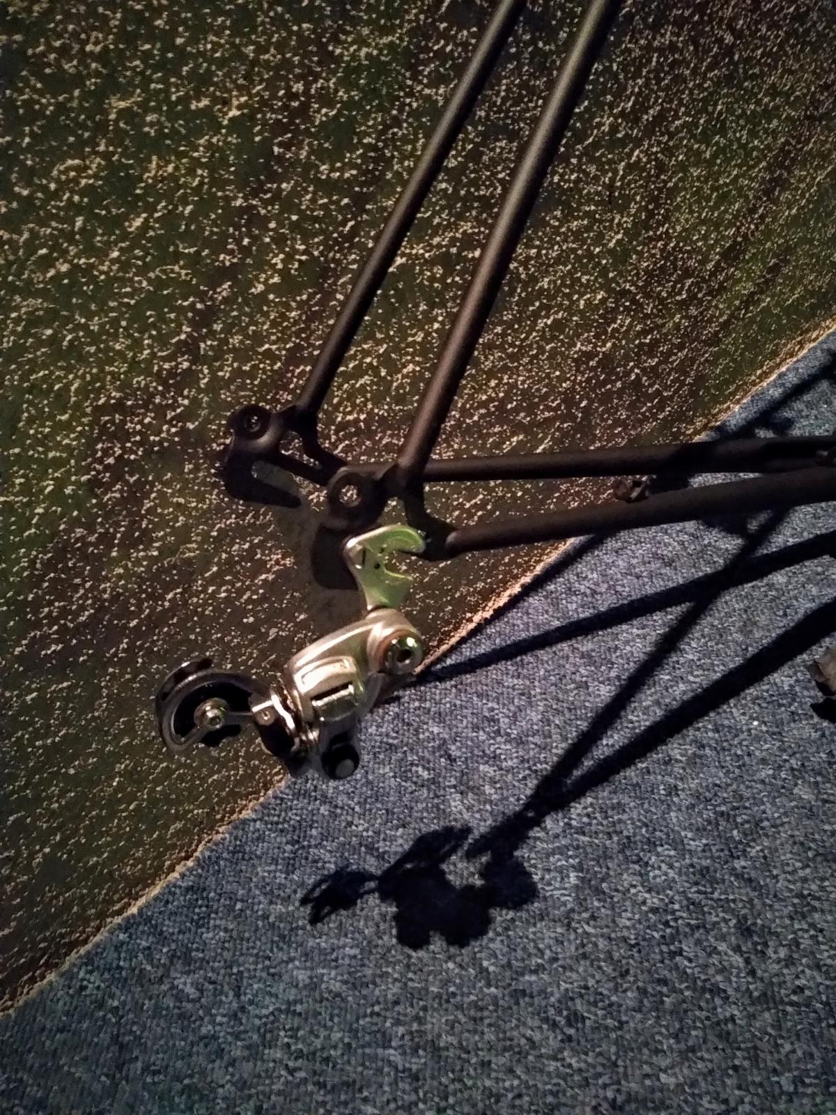

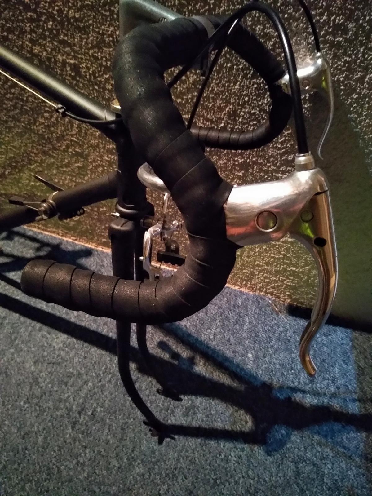

Evo malog pomaka,slabo imam vremena ovih dana pa slabo i radim.Mada mislim da ce uskoro biti bolje.

Kako si farbao ram?

Kako si farbao ram?
Uljani sprej,mat crne boje,ovde je oko 15e jedna boca od 400ml.

Koliko treba tih bocica, i koliko je postojano, ja sam jednom probao sa nekim sprejom u bocic, ali to se lako skidalo sa noktom....
Sta radis od pripreme, OK izgleda pa me zato interesuje.
I meni se skidalo noktom dok sam koristio sprej na bazi vode,mislio sam da je do mene problem,ali kasnije kad sam nasao ovaj,to se promenilo. Ovaj na bazi ulja smrdi dosta dok farbas,ali je zato kasnije ok. Sto se tice pripreme ismirglam ceo ram prvo grubljom smirglom (P120) pa na kraju zavrsim sa finom (P400).Onda operem to sve lepo jer sa P400 je mokro smirglanje,pa onda ocistim razredjivacem,ofarbam osnovnom bojom koja je takodje u formi spreja,pa i to osmirglam lagano sa P800,takodje mokro smirglanje.Osnovnunboku ostavim danse osusi 3-4 dananpre smirglanja. Pre nego sto pocnem da farbam zeljenom bojom jos jednom prebrisem razredjivacem pa onda nanesem prvi sloj boje,to se osusi 24 sata pa onda ide drugi i to tako ofarbano ostavim takodje 3-4 dana pre nego sto pocnem bilo sta drugo da radim na tom ramu.
Zaboravih, Potrosim jednu bocu osnovne i dve boce boje iz razloga sto dosta spreja ode u vazduh jer su to uglavnom stari ramovi sa tankim sipkama.

Kad farbate sa bojama treba na kraju da se zastiti lakom, on ce spreciti da se boja lako skida.
Probao sam i to,nije lose,ali kad farbam nesto sto je mat onda ne bude vise isto,nije skroz mat.Probao sam i lak i lak koji nema sjaj vec samo kao zastita,ali ne vredi,mat boja izgubi svoj izgled.Ove ostale su super kad se prelakira,mada ja sam nasao neke sprejeve koji vec imaju lak u sebi tako da je ok.
