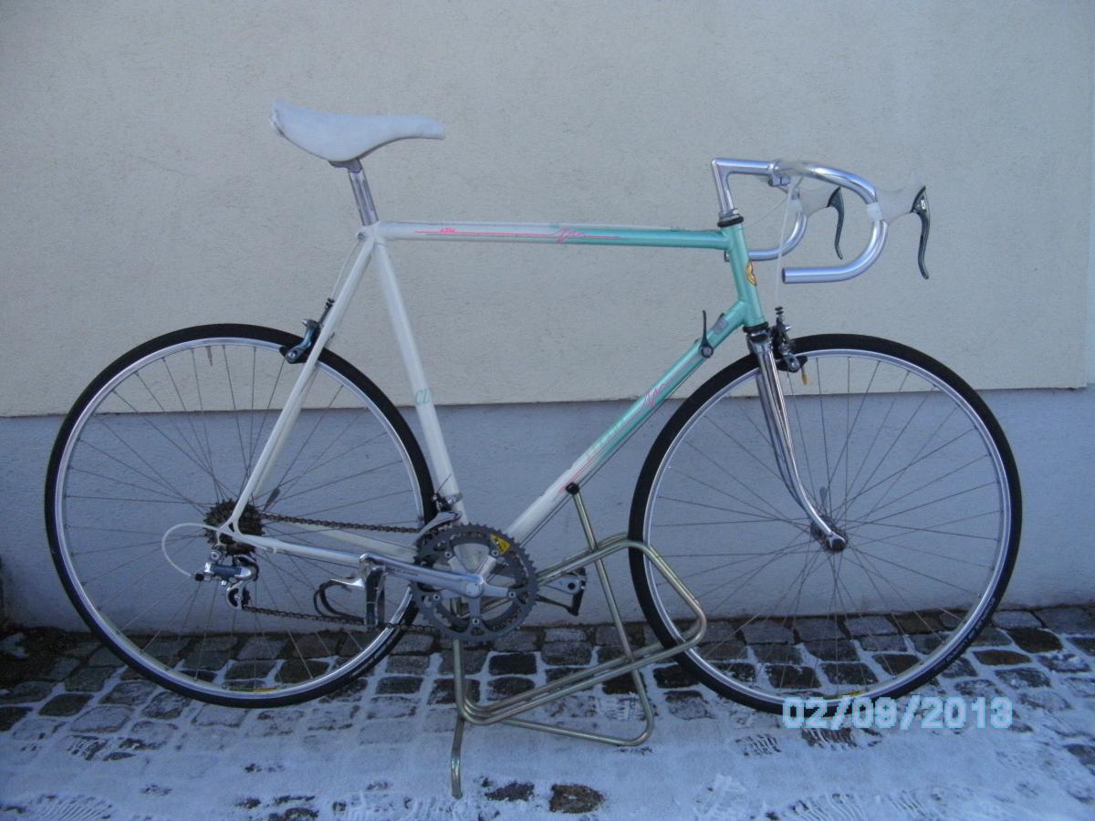

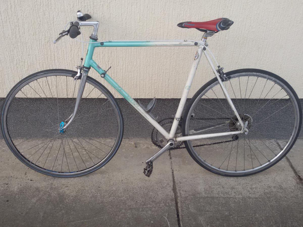

Прије свега, поздрав свима.
Новајлија сам на форуму, рекреативац и заљубљеник у бициклизам, ништа озбиљно. :rolleyes:
Хтио сам преставити планове за бицикл, купљен зимус у стању као на фотци.
(Тренутно у дијеловима, чекам поштара да донесе кључ за скидање касете и 36-цу за скидање навоја погона...)
Елем, имао сам планове за тотално скидање фарбе и фарбање спрејем у кућној радиности, значи рестаурација од нуле.
Оно што бих хтио између осталог хтио питати, пошто сам планирао узети KryptonX фелге, да ли би могле стати гуме димензија 32x622, конкретно Rubena Flash 700x32 и да ли могу веће унутарње или боље мање, пошто нисам у прилици узети одговарајуће димензије унутарњих.
Нажалост тренутно и није нешто али сви оригинални дијелови су углавном ту.

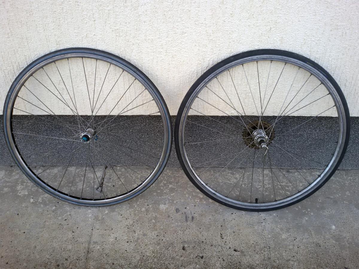

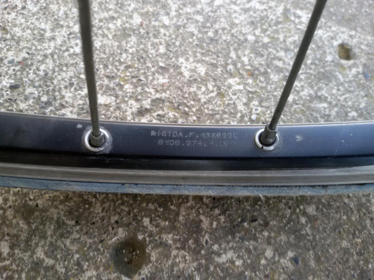

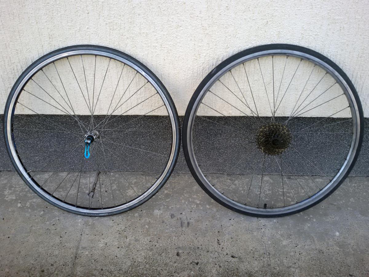

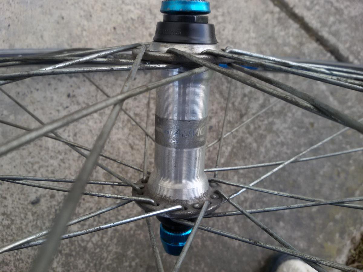

Што се фелги тиче, предња је Rigida Ultimate Power 13x622c a задња Schürmann 622x19, обије са Shimano главама, с тим што на предњој постоји напуклина од ударца, а на задњој десни и лијеви зид кочења се разликују. на једном постоји средња бразда.
Не би ми представљало проблем да користим KryptonX фелге, прије свега због цијене, а и добро су ме служиле годинама на Capriolo Monitor-u и поред некад грубље вожње. А шире гуме бих свакако ставио због удобније вожње и мало веће стабилности а наравно, некад би ишао и по лошијем путу (читај макадам), само што сам размишљао да ли би стало у кочиони простор.
Што се фарбања тиче, радо бих га оставио у оригиналном стању, само постоји пуно ситних огреботина и испараних дијелова, линије су изблиједиле, а лак за нокте ми се не чини увјерљивим.
Пластификација не би била лоша, пјескарење могу да уштедим, ту је Скид, шпатла, челична четка, брусни папир и удри.
И оно што не знам о KryptonX фелгама је њихова димензија тачније ширина, да знам које гуме би могле да се поставе на њих.

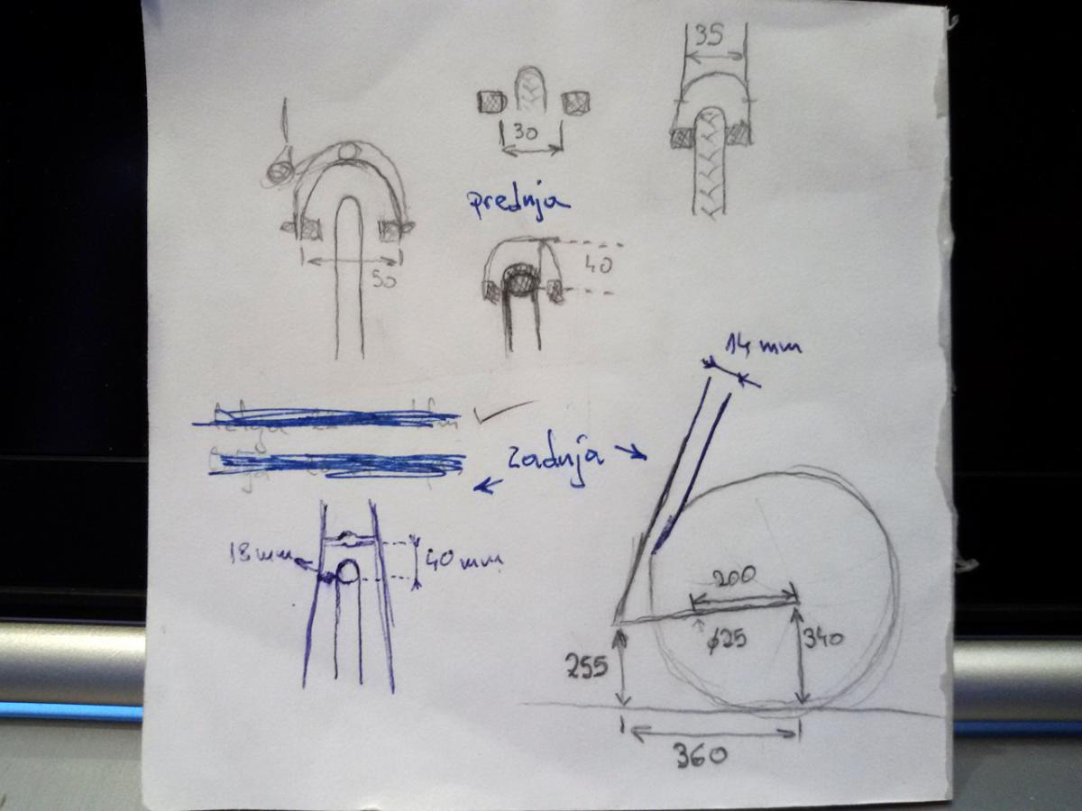

Proveriti koliko mesta ima za šire gume - možda guma od 32 mm neće moći da stane, pa ostaje 28 mm. Usko grlo je razmak od gume do sredine čeljusti kočnica, kao i do vertikalne šipke u kojoj stoji sedlo.

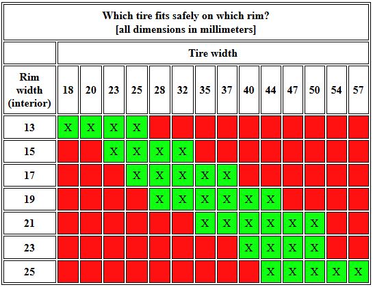

Оставио бих фелге, али због те пукотине на предњој не бих да ризикујем. Питање је, колико би зид издржао притисак унутарње. Надам се да се виде мјере на цртежу који сам поставио, то су размаци по којима ми дјелује као да би могла стати и 32mm, нисам у могућности да нађем само фелге а и мајстора да их исплете, ја лично немам то искуство. KryptonX би ми биле таман, е сад оно што бих од вас хтио чути је колико би вриједили ови точкови да их продајем, јер било би штета да онако стоје.

Tockovi ti vrede po 10ak evra, okvirno. Sto se tice Crypton tickova, mogu da izmerim kad dodjem kuci sirinu felne
Nemas ti mesta do seat tube za tolike gume, nije ti bicikl za to....

А добро, неће бити пропаст свијета ни на 28mm, боље ишта него ништа, битно да вожња буде мало мекша и стабилнија.
За Bax-a: Ако си у могућности да видиш шта тачно пише на фелгама, које су димензије.
Уколико су 19mm, онда свеједно није пожељно ужу гуму од 28mm.

28 bih vec mogao da svarim, zapamti, udobnost dosta zavisi i od same gume, Continental ultra Race je preporod posle neke Rubene u istoj dimenziji od 7 evra.

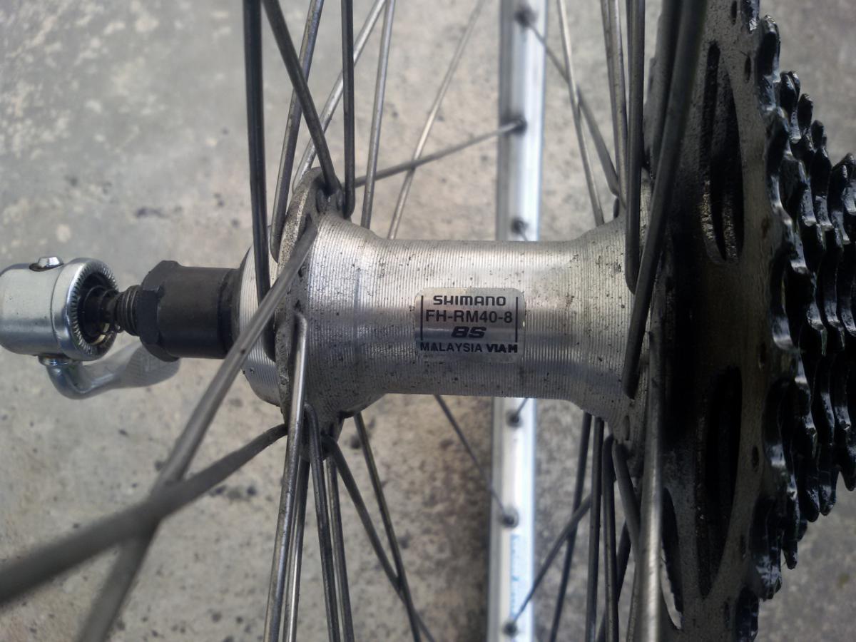

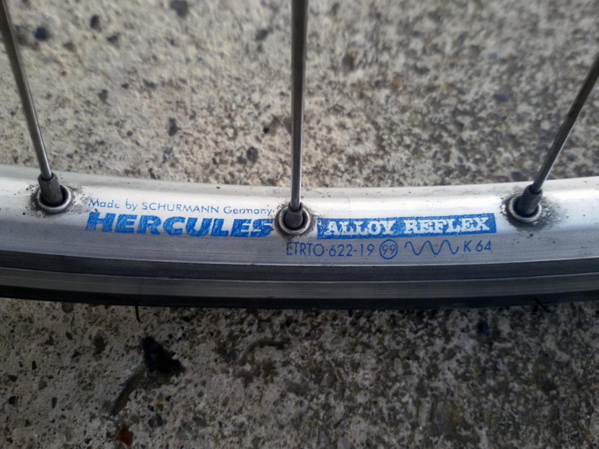

Postavljeno 14 March 2017 - 04:26 PM
Sent from my PAP5044DUO using Tapatalk
#10 BrmBrm
BrmBrm
  • 15 posts
Postavljeno 14 March 2017 - 05:24 PM
Хвала ти пуно на фотци, сад дефинитивно знам на чему сам.

...предња је Rigida Ultimate Power 13x622c a задња Schürmann 622x19...
izvinjavam se sto upadam
sam sam hteo da skrenem paznju
da su sve ove mere
unutrasnja sirina obruca
#12 BrmBrm
BrmBrm
  • 15 posts
Postavljeno 14 March 2017 - 05:49 PM
То ми је било јасно од почетка, а и наведено је у табели из 7. пост-а.
Задња фелга ми је 19mm, док је димензија са вањске стране поклапа са гумом 23mm, између пакни имам простора 30mm што свакако значи да има довољно простора.
Али опет хвала скретању пажње, да се неко кроз тему не би збунио. n2:thumbsup
#13 Bax
Bax
  • 1167 posts
Postavljeno 14 March 2017 - 06:39 PM
22 spolja
19 untra
tako mi rekao prodavac.

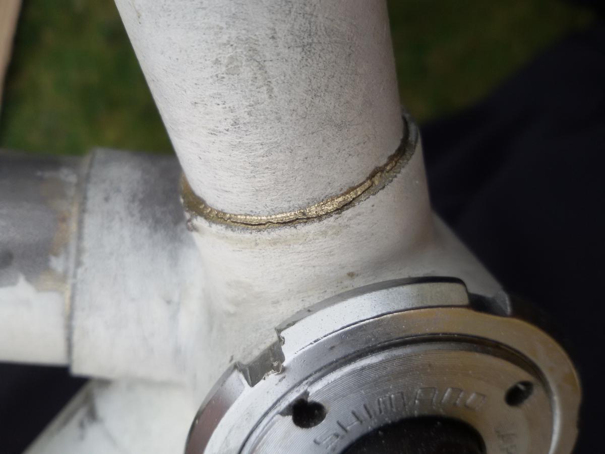

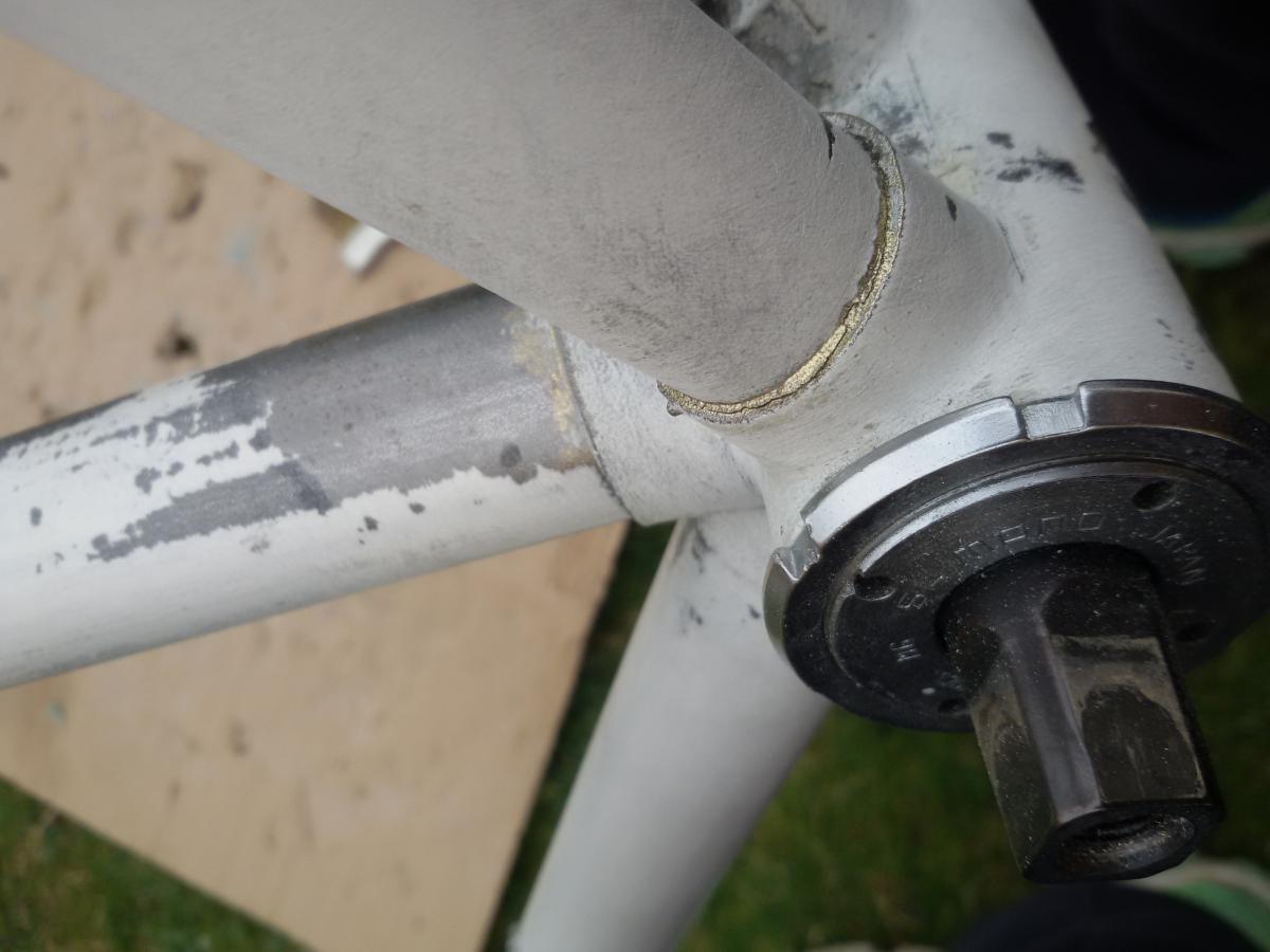

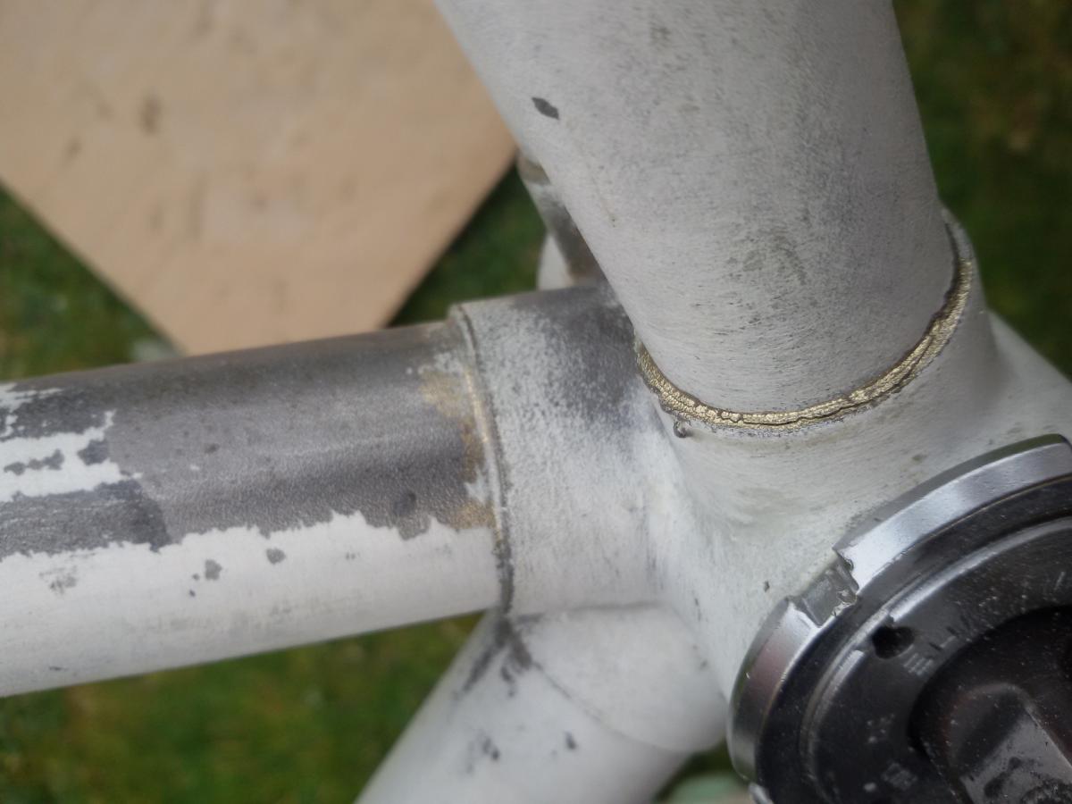

Е сад, у току скидања фарбе сам на лијевом краку при саставу са погоном уочио ову пукотину (надам се да се добро види на фотографији).
Па бих волио ако неко може да просуди да ли би то временом могло угрозити рам и његову употребљивост, или је та пукотина тек естетски и занемарљива.
Унапријед хвала на одговору.
Свако мишљење ми значи. n2:compy

Dve mogucnosti nastanka pukotine.
1. Zadnja viljuska je prosirivana da bi mogla da se ubaci sira nabla (glava tocka). Ram je bio predvidjen za 130mm a ubacena je 135mm.
2. Ram je bio pod "naponom" dok je vrseno spajanje lemljenjem ili je zagrevanje bilo prebrzo pa se tokom vremena pojavila pukotina.
Ako te ne mrzi posalji e-mail sa pitanjem da li je bicikl bezbedan za voznju i slikama gospodinu Dave Moulton-u koji se bavio pravljenjem ramova lemljenjem (link)
#16 BrmBrm
BrmBrm
  • 15 posts
Postavljeno 18 March 2017 - 07:15 PM
Контактираћу га обавезно.
Мада има ми логике прва могућност с обзиром да је бицикл првобитно био седмофаз, а сада је на њему касета са 9 брзина.
А и при скидању/постављању точка, морам мало "раширити" задњу виљушку како би налегло.
Знам да та серија 105 мјењача није била намијењена за више од 7 брзина, али бицикл сам добио са овом касетом и нерадо бих је мијењао.
Опет се надам да ми ово не би требало правити проблем, ако ништа, однијети на варење и ћао. n:bicycle

Postavljeno 18 March 2017 - 10:59 PM
Ovo je problem, otislo ti je brejzovanje, ne verujem da je od sirenja. Pre je od zamora materijala, a i prilikom voznje to najvise strada. Zgazi malo na kurblu, nagnjeci ram, ako krcka, otisao je. Ja bih pre uzeo drugi ram za 30 evra nego obaj vario, ako varis to je budzevina, jedino da ga neko brejzuje....
#18 BrmBrm
BrmBrm
  • 15 posts
Postavljeno 19 March 2017 - 12:12 PM
Па добро, тренутно не могу тестирати таквим притискањем, али кад стиснем вилу не чује се никакво крцкање..
Потражићу некога да то среди, надам се да није проблем наћи, а сигурно није ни скупо, заврши се за час посла.
Док то све не видим, фарбање ће да паузира..
#19 Bax
Bax
  • 1167 posts
Postavljeno 19 March 2017 - 12:24 PM
Pa ne bih rekao, nekad je radjeno to brejzovanje jer nisu hteli da greju celik, koji gubi svoje karakteristike posle grejanja, i obicno imas slabe tacke pored novog vara.

Хвала још једном на одговору, ево да додам и мишљење Dave Moulton-a  о стању на фотографијама:
"The frame needs to be re-brazed before you spend money on a repaint, it will fail completely in a short time, It looks like the brass never really penatraited the lug, it was just run around the top edge,
Dave"
Значи, 2 корака ме дијеле од склапања бицикла, брејзовање и фарбање...добро могло би се и сервисирање лежајева и осовине погона рачунати као један, али то ће мало сачекати. 36 mm-ски кључ још увијек није стигао, да ли је до поште или не, али је просвирао рок за пристизање. Срећа па овај продавац са ebay-a нуди поврат новца. Ако ништа, аутомеханичар ће посудити.
Толико за сада. n2:read
