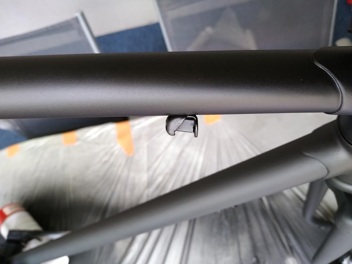

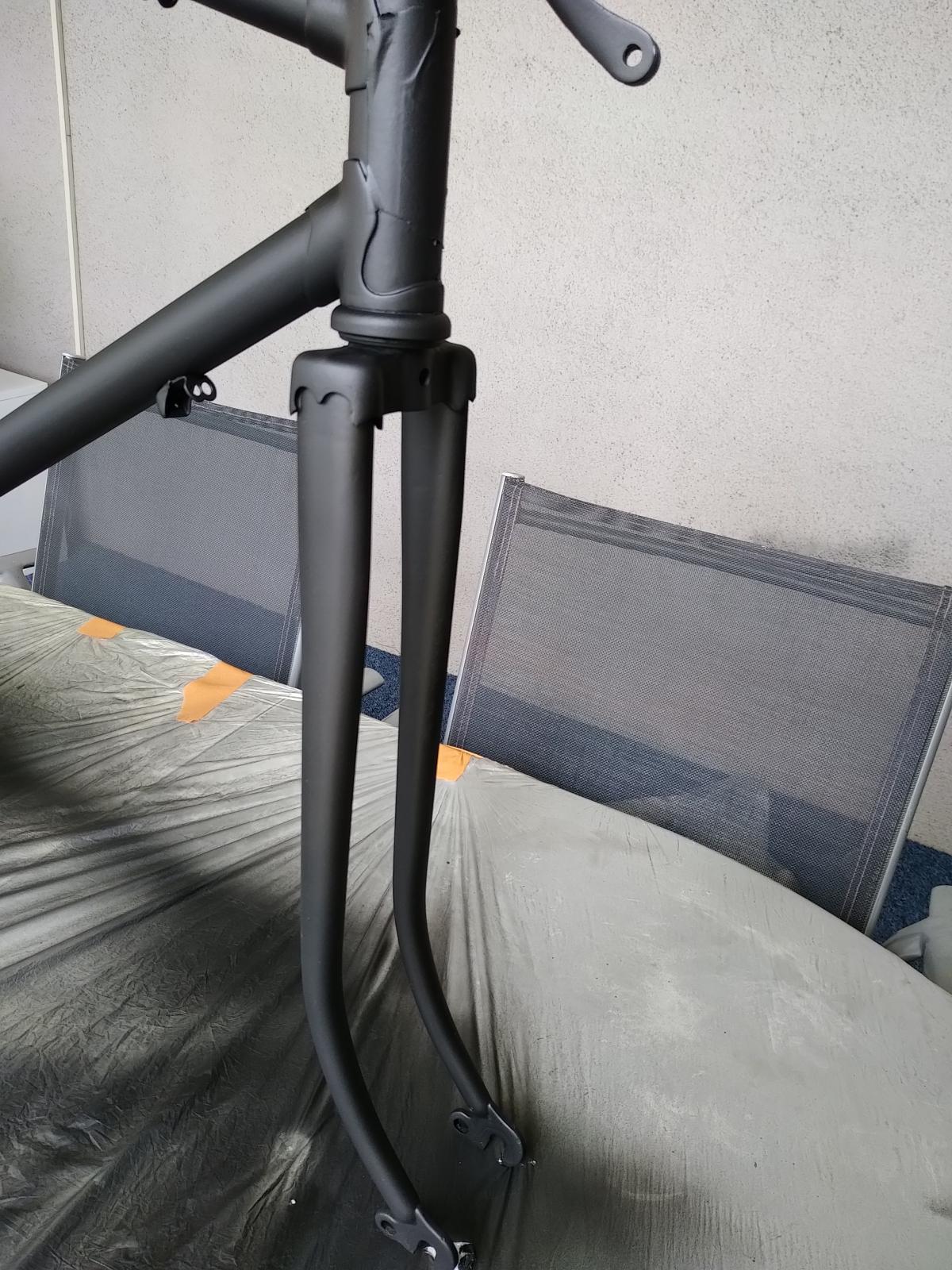

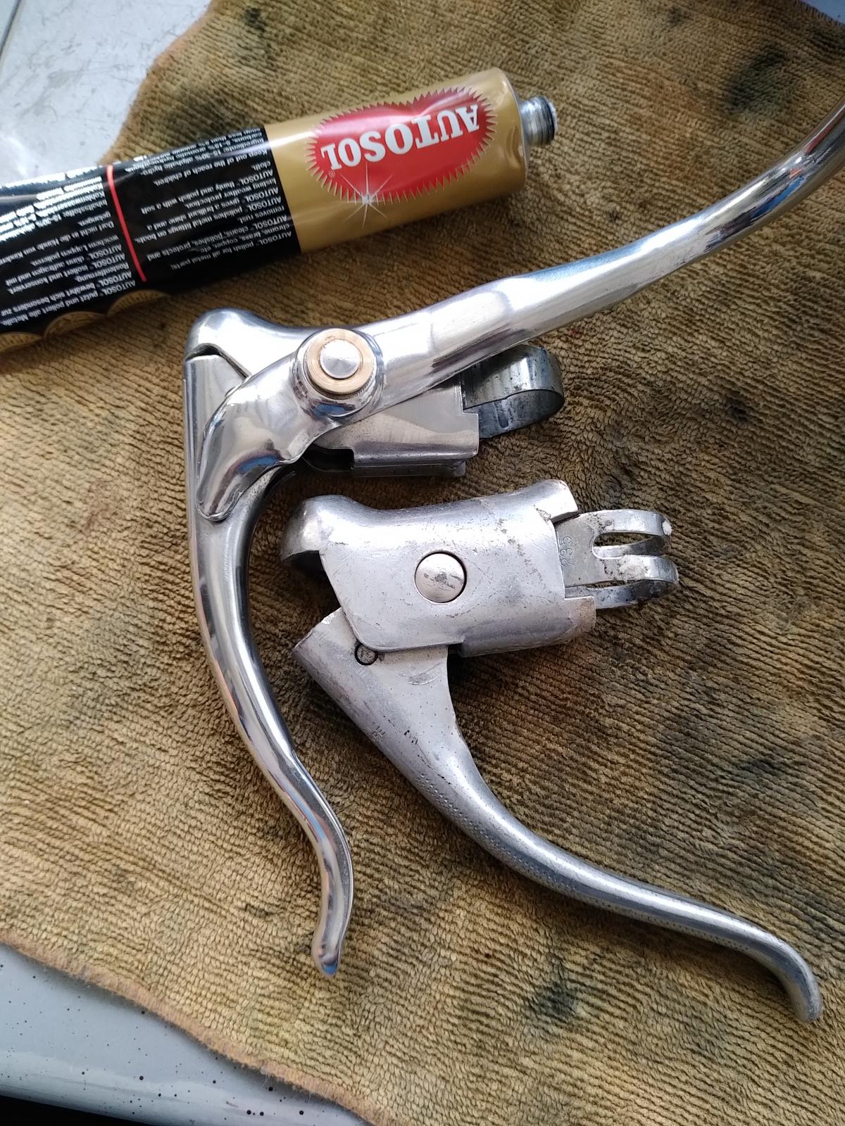

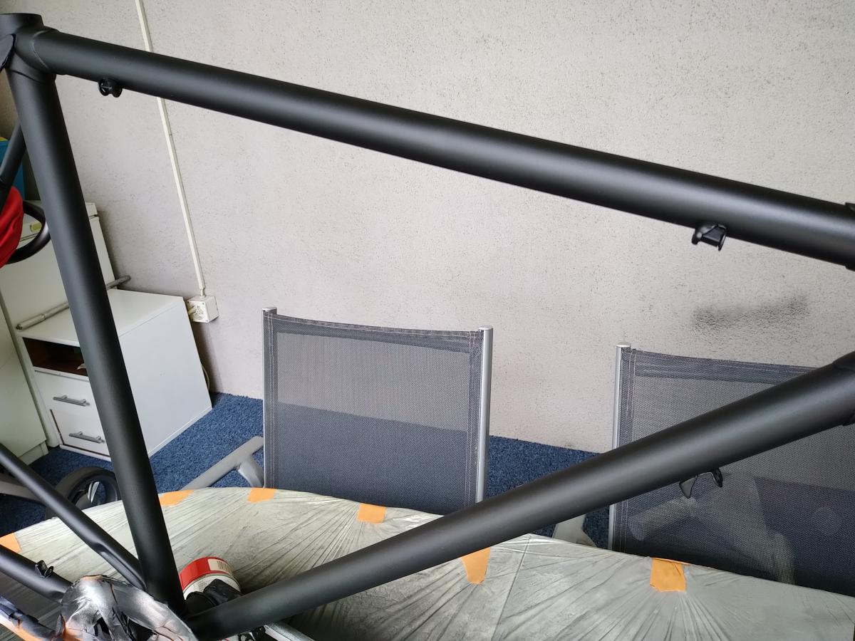

Videcemo kako ce ispasti na kraju,ja planiram da bude mat crni. Ne stavljam slike jer sad trenutno poliram delove koji su hromirani,pa su mi prsti prljavi,a takodje i malo mi dojadilo da trljam vise,poato rucno poliram.Ovaj mi se najvise svidja
Sent from my LG-E988 using Tapatalk

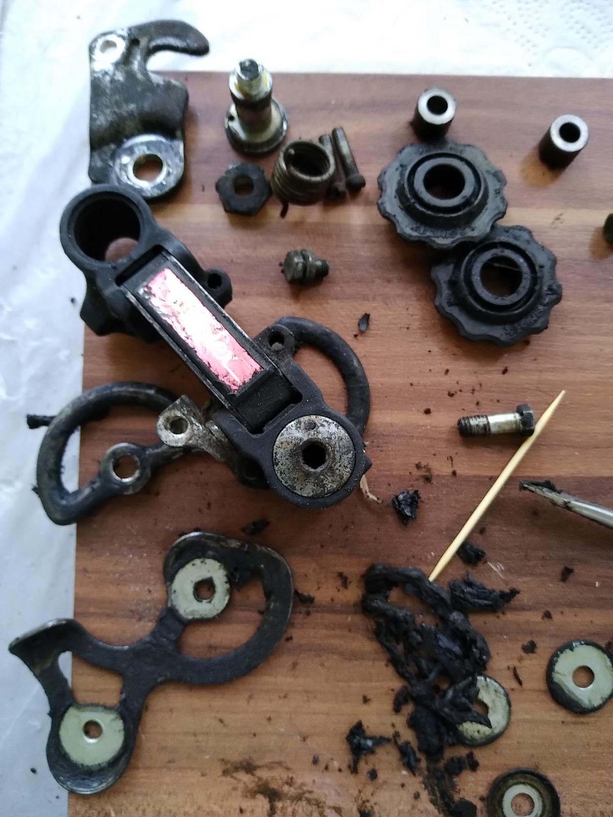

Malo sam napravio *ranje. Polomila mi se jedna opruga u menjacu,ja sam nasao drugu,indenticnu,ali nikako ne mogu da je stavim unitra i da zajedno sa njom zavijem sraf koji na drugom kraju drzi one d a mala zupcanika preko kojih ide lanac.
ako je to ova opruga sto se vidi na fotki (B-knuckle spring) onda je to lakse uraditi nego opisati, a uraditi je dosta tesko ![]()
Ja uzmem imbus kljuc odgovarajuce dimenzije i na njega nataknem ova sraf sto steze menjac za ram i na taj nacin ga stabilisem da mogu da cackom po njemu.
Onda na njega redom kojim treba i kojim sam skidao sada vratim i naslazem *iznutrice* a pre toga pozovem nekoga u pomoc i objasnim mu tacno sta treba da uradi, da li da zavrne vijak ili gurne zeger osigurac ili nesto slicno, tako da kad sa dve ruke uspem da spojim ceo sklop sa oprugom pod pritiskom taj pomocnik samo uradi tu jednu poslednju stvar i osigura ceo sistem...i gotovo.
Ne secam se kad sam uspeo da sklopim zadnji menjac bez trece ruke, tj.necije pomoci.
Al, evo sad vidim da se tvoj menjac ne uvrce direktno u ram vec ima onu plocicu/kuku kojom se menjac pricvrscuje na ram tako de na znam da li (na isti nacin) moze da se koliko toliko stabilise da mozes da nategnes oprugu i istovremeno sklopis mehanizam. ![]()
https://www.youtube....h?v=L5KWFhzIPoc
rasklapanje je od 04:16 do 06:00 dok je sklapanje od 12:48 do 17:55
mozda pomogne ![]()
#12
Postavljeno 15 June 2019 - 12:07 PM
Hvala puno na opsirnom objasnjenju,probacu jos jednom,ali cisto sumnjam da cu uspeti jer sam probao 1000 puta i uvek neki novi problem.Javljam sta sam uradio.ako je to ova opruga sto se vidi na fotki (B-knuckle spring) onda je to lakse uraditi nego opisati, a uraditi je dosta tesko
Onda na njega redom kojim treba i kojim sam skidao sada vratim i naslazem *iznutrice* a pre toga pozovem nekoga u pomoc i objasnim mu tacno sta treba da uradi, da li da zavrne vijak ili gurne zeger osigurac ili nesto slicno, tako da kad sa dve ruke uspem da spojim ceo sklop sa oprugom pod pritiskom taj pomocnik samo uradi tu jednu poslednju stvar i osigura ceo sistem...i gotovo.Ne secam se kad sam uspeo da sklopim zadnji menjac bez trece ruke, tj.necije pomoci.
mozda pomogne
#18
Postavljeno 29 June 2019 - 11:34 AM

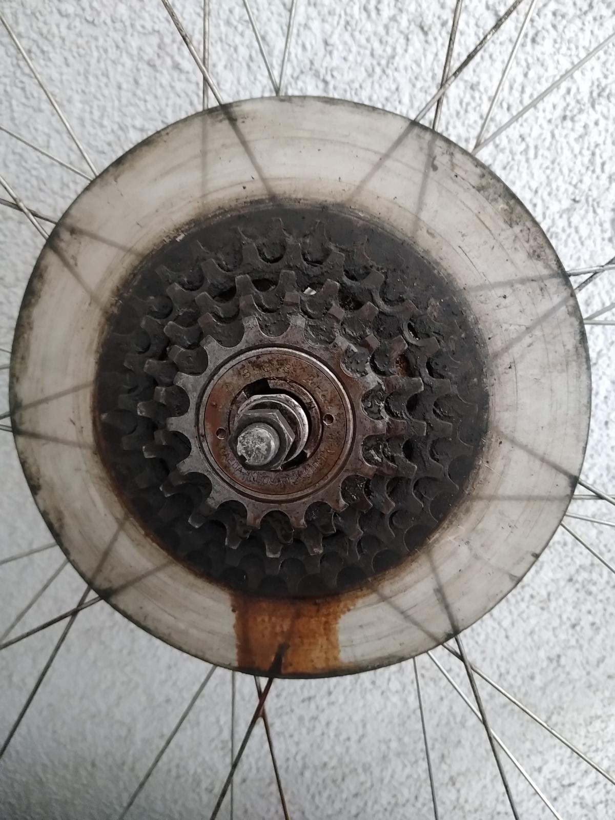

Hvala druze na brzom odgovoru,cim dodjem kuci probacu,mada probao sam na obe strane ali bez uspeha,sad sam naprskao wd40 pa da sacekam malo i onda ponovo.Ako je pravljeno logikom nekom onda bi trebalo kontra kazaljke da se odvrce
#20
Postavljeno 29 June 2019 - 12:17 PM
Taj deo sa rupicama se odvija u desno u smeru kazaljki na satu ali on ne skida vec rastavlja freewheel. Sam freewheel se skida u levo u suprotnom smeru kazaljki na satu sa alatom koji ulazi u ta dva proreza koji su blize osovini nego rupice. Ako ne nadjes alat ostaje ti da probas da rastavis freewheel i sa ovakvim kljestima odsrafis ostatak freewheel-a. Obrati paznju na kljesta ovakva kljesta kao na videu ne vrse pritisak na navoj na kome je freewheel zavrnut pa je sam postupak skidanja mnogo laksi.
