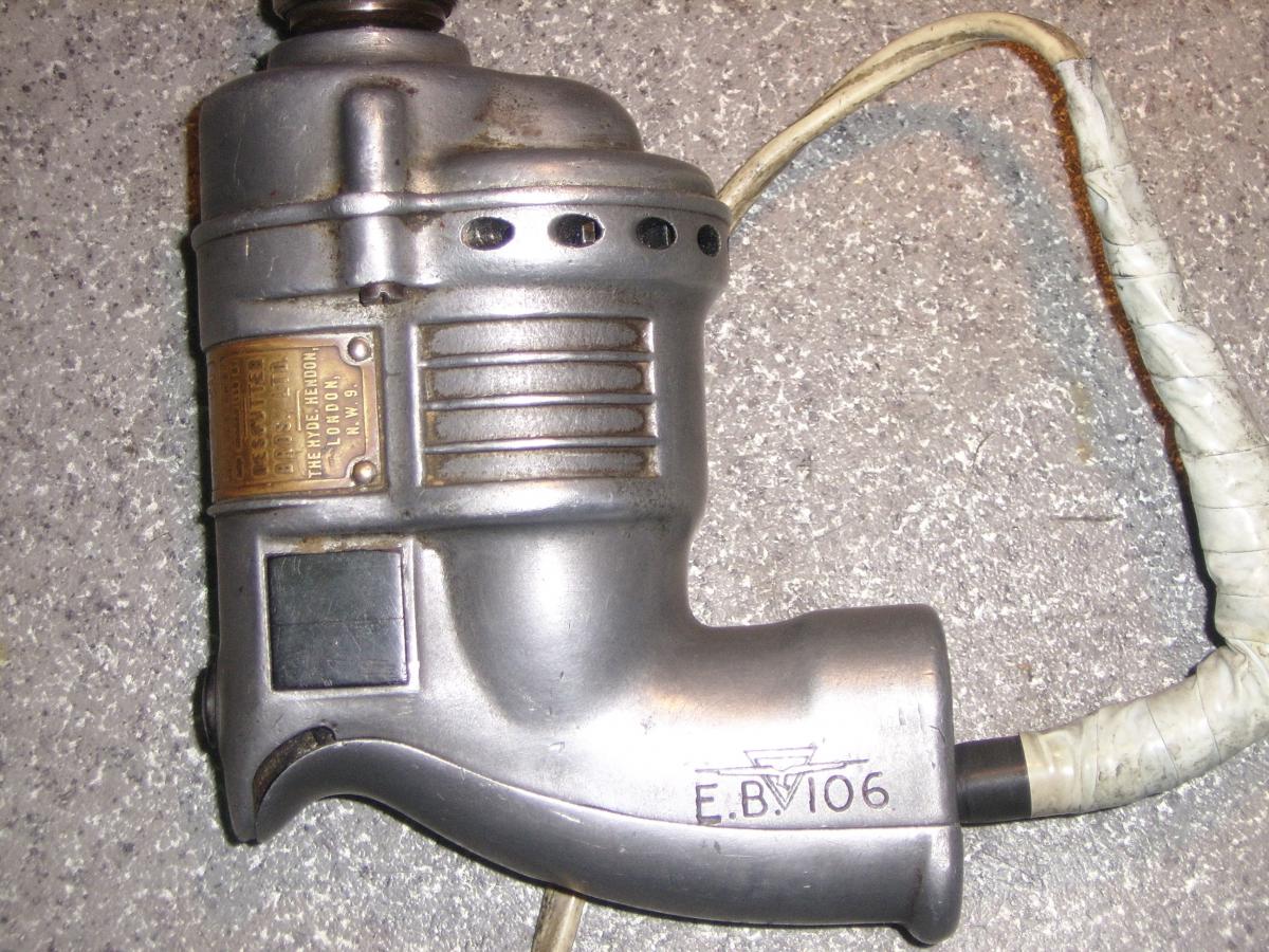

Pa glavni problem kod tih nabli je sto prilikom sidanja i stavljanja tocka moze da  se desi a desava se da se sve vise i vise steze kontra matica koja drzi konus na adekvatnom odstojanju . To sam ja zakljucio. Zato je vrlo vazan taj tanak vilasti kljuc sa kojim se steluje kontra navrtka i zazor kunusnog  kuglicnog lezaja. A poouzdanost i trajnost takvog lezaja najocitiji vam je primer da idu na radilice Tomosovih mopeda. Evo napr. i na el, busilicu ga je Englez stavio. Znate koliko je stara ova busilica-Izmedju 80-90 god. Svabe kada su se povlacile cetrdesetih godina iz mog mesta,ostavili su u zurbi busilicu . SSA56575.JPG
Znaci u potpuno radnoj je funkciji (osim ako se ne racuna pregorevanje i zamena prikljucnog kabla),nije nestoi za muzej,u stvari jeste za muzej ali je potpuno ispravna,cak se vidii i ukacani znak  vojnog reversa.To su vam konusni lezajevi, kvalitetni,ako se pazi na toleranciju veciti su.Pa na mom MTB stavio sam polovnu nablu evo taje vec ne znam tacno ali tu oko 27500 km i ne volim da cujem da je nesto problem,jer ja se ceo zivot bavim bas slicnim problemima,evo jedan od primera je gore navedena zadnjih 20 godina-moja busilica.
I nema tu nekog servisiranja,jednom i nikada vise.Mislim na Shimano nable. Ako se nadju kuglice istog precnika jos bolje.
