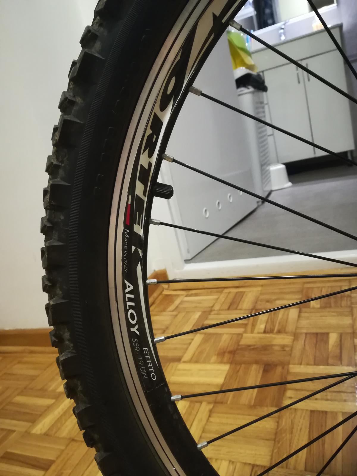

Ako je od pomoći prilažem sliku.
Hvala na odgovorima, ali gremlin tabelu sam već video. Stvar je da po njoj max širina je 2.2 ili 2.25, dok na netu nalazim da je dosta ljudi vozilo šire gume na 19mm ili čak i užim felnama bez problema. Pa sam hteo da vidim jel ima neko na forumu da je vozio ili sada vozi ovu kombinaciju.

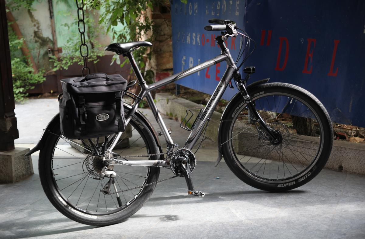

Evo, recimo, ovde je pozadi schwalbe SM 2.35 na felgi dt xc 1700, na kojoj piše najveća dozvoljena širina 2.25. A ista guma na mavic 717 felgu, na kojoj piše isto, ne može da stane.
