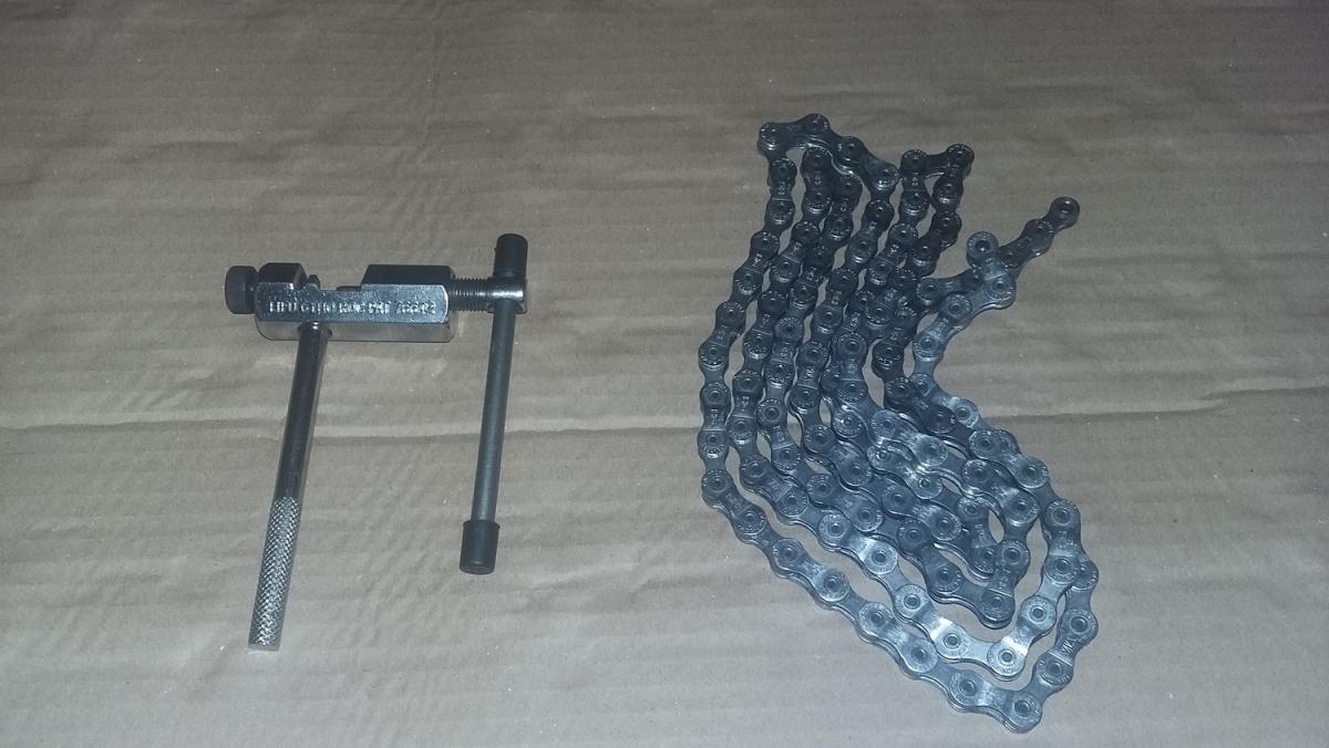

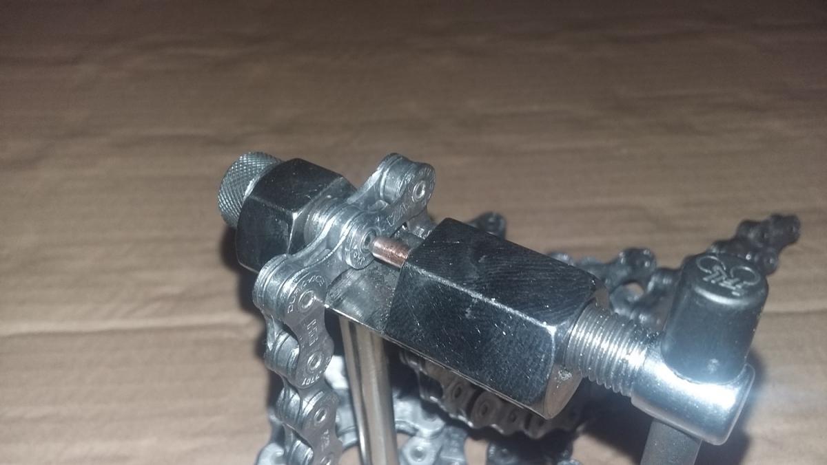

#5 banne
banne
  • 116 posts
  • LocationBatajnica
Postavljeno 24 July 2018 - 11:13 AM
Kao sto FalloutBoy kaze, verovatno nije dobro uradjeno.
Ako ti nemas alat za izbijanje pina na lancu, idi u taj servis koji ti je ugradio lanac.
Nije pin 100% na svom mestu, a dovoljno je alatom malo gurnuti pin sa jedne strane da bi lepo legao.
Ako i to ne pomogne, onda je resenje brza spojnica.

#6 BikeGremlin
  • 8886 posts
Postavljeno 24 July 2018 - 11:43 AM
Ne bih izbijao pin, niti ga gurao alatom. Za spajanje Shimano lanaca idu posebni pinovi - za taj sa kolegine slike svakako. Pin za spajanje se vidi, razlikuje se od ostalih. Tako da, ako majstor nije nešto greškom dirao, taj sporni deo lanca (na slici), ne bi trebalo da je uopšte diran alatom za lanac.
Dusan011 je ponudio, po meni isto, najbolje (i jedino pravo) rešenje problema.
