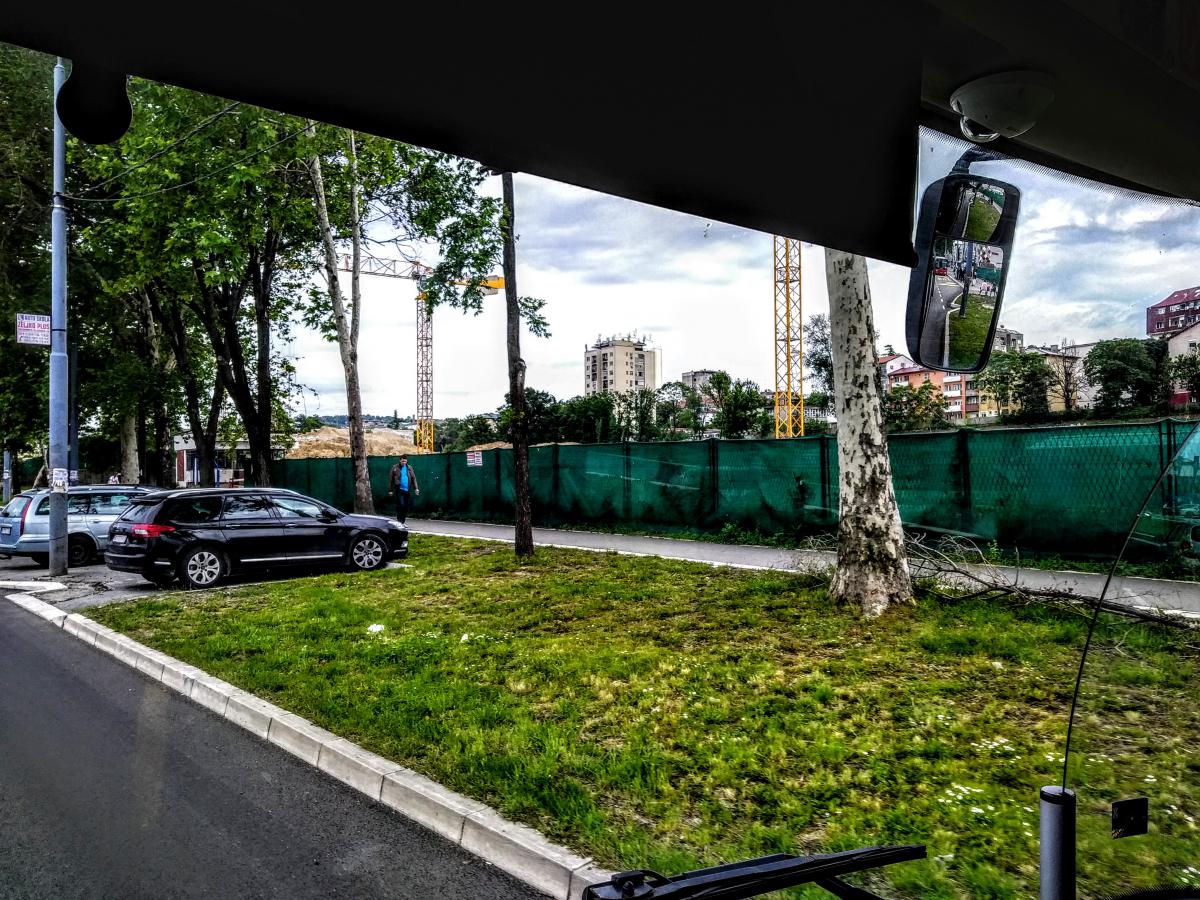

Dokle su stigli sa gradnjom zna li ko? Lokacija Višnjićka?

Za sada je tamo samo gomila zemlje i raskopan plac.
Ne deluje mi da će biti završeno u skorije vreme.
Ako zapnu i mogu da završe, ali da li će da nagaze. izgleda teško. Kako je bilo rečeno, otvaranje do leta :) ko kule na BGH20 ;)
http://www.rts.rs/pa...-u-beograd.html

Postavljeno 04 June 2019 - 05:02 PM
