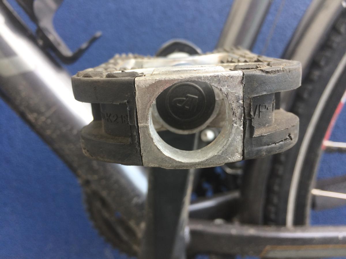

Krcka mi  desna pedala, bar se ja nadam da je pedala, pri jacem zapinjanju i to ne svaki put, leva se necuje uopste. da li je moguce problem resiti podmazivanjem pedale?

Koja pedala (bar neka fotografija)?
Može da bude i osovina, ili da kurbla nije dovoljno zategnuta.

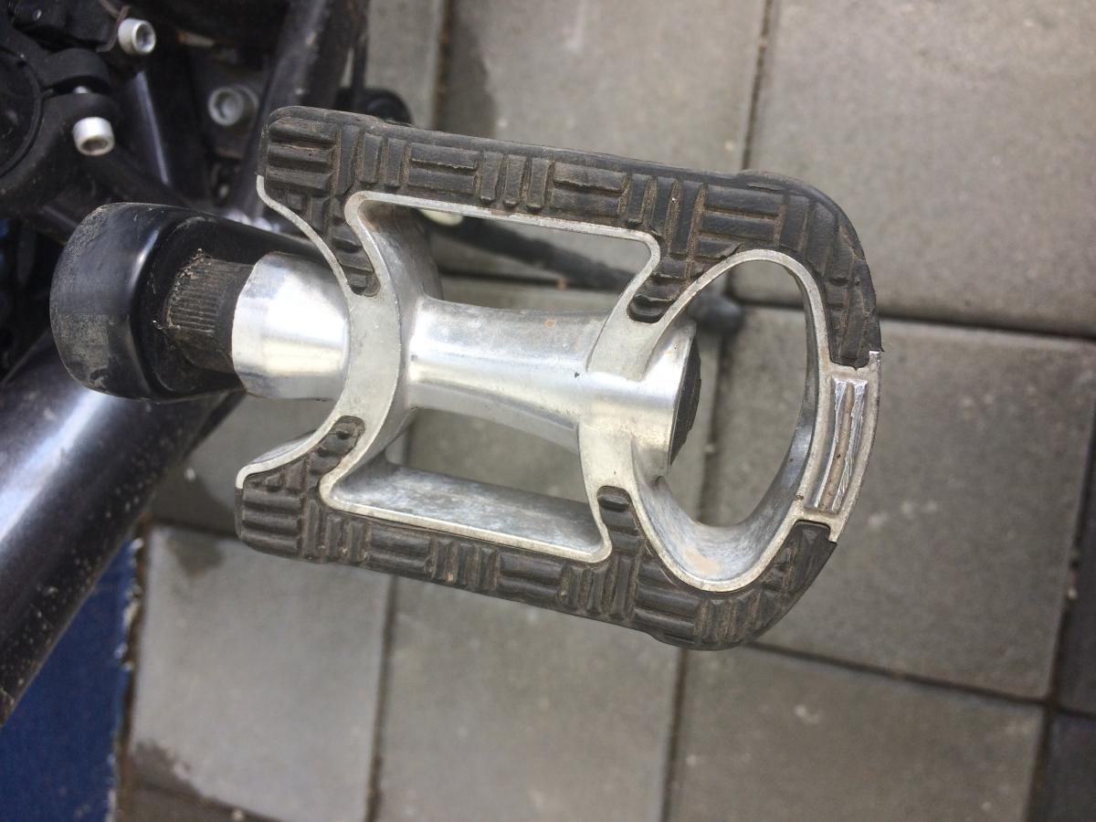

Ne pise naziv, bile su na bajsu kad sam ga kupio. Saljem sa telefona, ovo je jedini nacin trenutno pa se nadam da ce biti ok slike.

 Sutra cu imati vise vremena pa cu zameniti pedale da proverim da li je do njih, ali otprilike su isti simptomi kao kod sharanceta. Sticna nije sigurno zato sto se oseca pod nogom. Ako sa drugim pedalama ne bude problem probacu sa podmazivanjem, a ako nece i onako sam imao u planu neke nove. Javljam vam kad izvrsim ispitivanja.  n:fighting0027 n:bicycle

Nije mi djavo dao mira pa sam morao odmah da proverim... Avaj, navoj podmazan, sa drugom pedalom isti problem. Sutra nastavljam potragu za neprijatnim zvukom. Provericu i sticnu, al ne bi trebalo da je problem.
