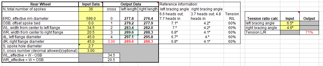

Ako sam dobro premerio dobijam sledeće:

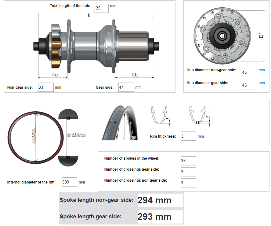

Žbice leve i desne strane kod zadnje nable sa više zupčanika ne moraju biti iste dužine. Između ostalog.
Ako dobro stojiš sa engleskim, probaj naći ovu knjigu - dosta je lepo objašnjeno, šta se i zašto meri i zašto bira:
https://www.wheelpro...ilding/book.php

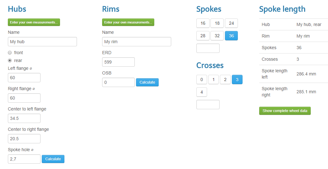

Ima i kalkulator koji daje dobre rezultate (ne kažem da ostali ne daju):
https://www.wheelpro.co.uk/spokecalc/
Druga preporuka, sa malo detaljnijim objašnjenjem zašto se sve radi kako se radi:
http://www.wheelfana...-bicycle-wheel/

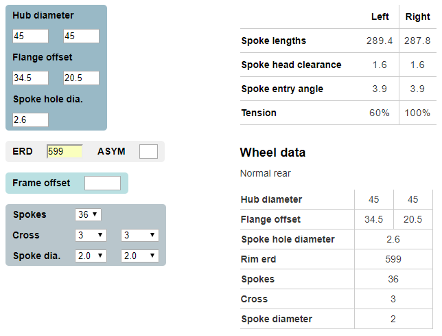

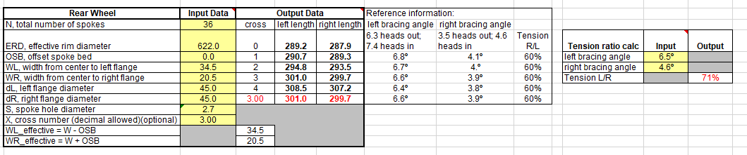

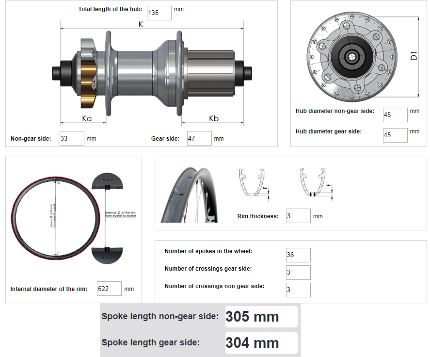

#47
Postavljeno 27 March 2018 - 07:04 PM

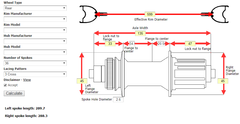

Evo rezultat i od ovog kalkulatora:
Kada uporedim rezultate sa predhodnima u kojima je računato, rezultat je sličan. (izuzev prvog)
Za levu stranu 290mm, a za desnu 288mm.
Znači li da trebam da kupim po 18 žbica od 290mm i 288mm?
Tako.

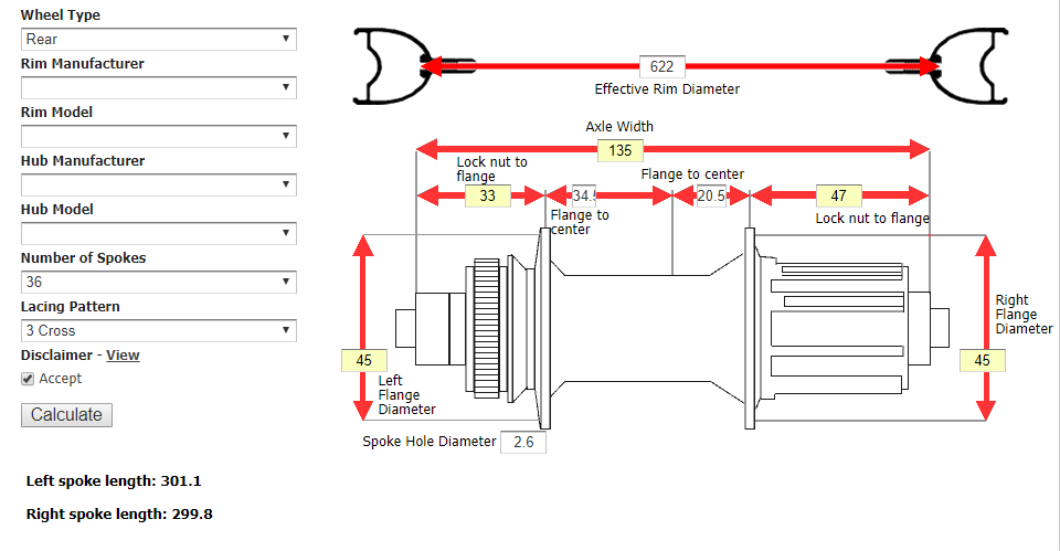

Ako si dobro izmerio prečnik felne. Kratko uputstvo:
#49
Postavljeno 28 March 2018 - 05:06 AM
Prečnik felne nisam merio jer nemam sa čime, podatak sam pronašao na Rodi sajtu.
Nešto razmišljam o boljim žbicama, ako bih se odlučio za njih kojima biste dali prednost ako ih uopšte ima?
DT Champion standard
Sapim Leader
Ti podaci sa sajtova (kao i podaci o dužini žbica u radnji?!?) ne budu uvek tačni. Nekad da, nekad ne. Uvek je sigurnije premeriti felnu (kao i žbice pre uzimanja u radnji, ako se kupuje samo par različitih dužina).
