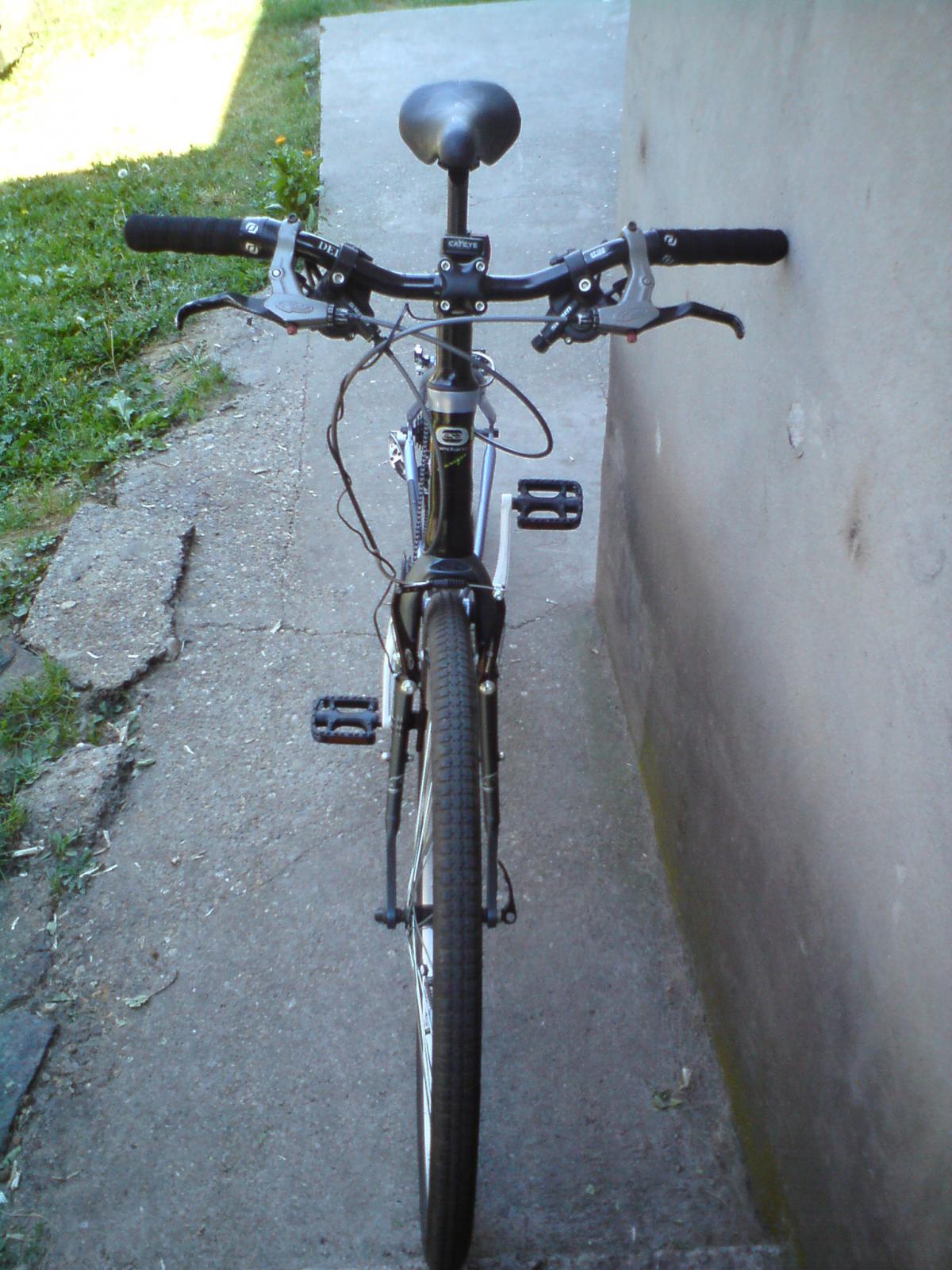

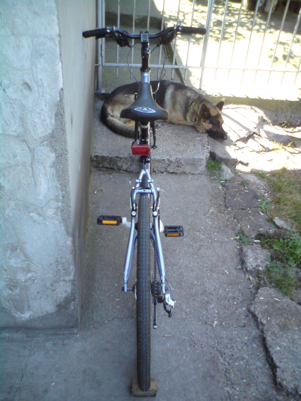

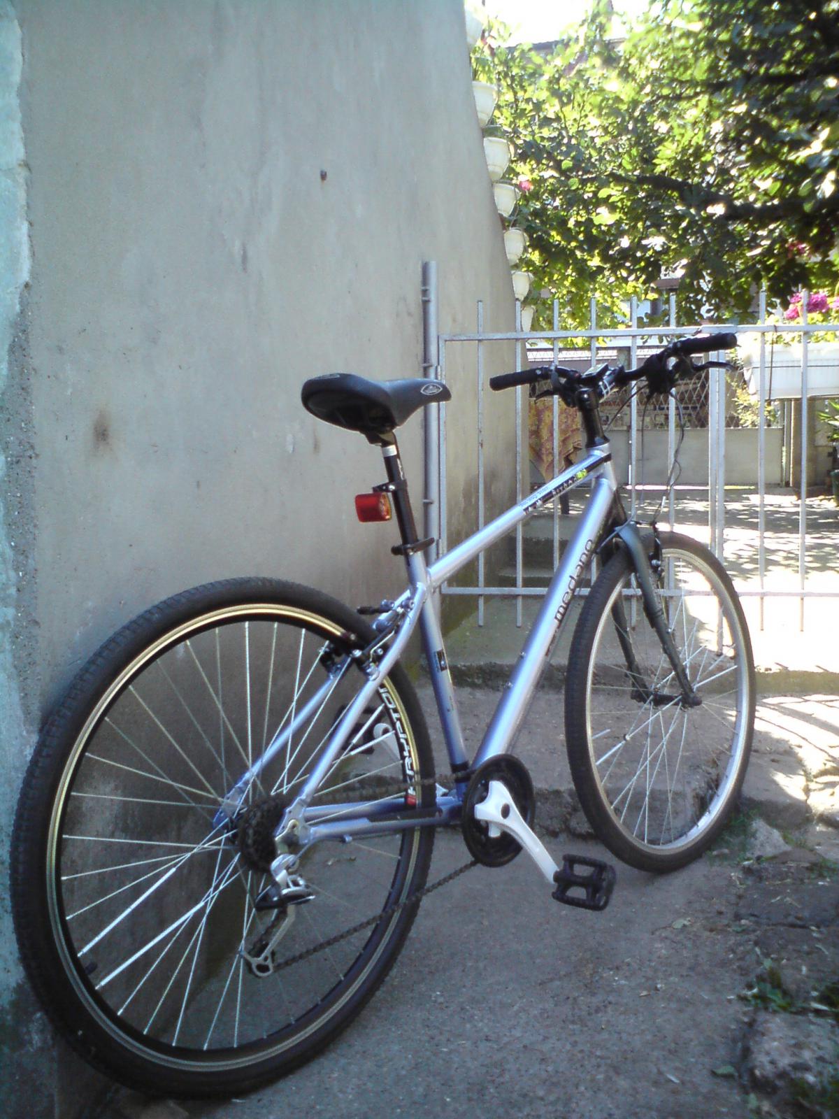

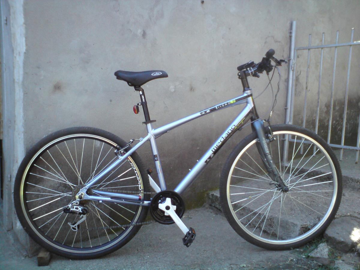

Posle nekoliko meseci prikupio sam sve potrebne delove da kompletiram bicikl.
On izgleda ovako: n:bicycle
  • Ram: Medano beyond b.05 18'' Aluminium 6061 (ZASADA Bikes, made in Poland)
  • Šoljice: Femin ZeroStack A-Head 1 1/8'' (28.6mm)
  • Viljuška: Stevens C-Blade II aluminium 6061 with aluminium steerer
  • Točkovi: Krypton - (zadnji: 622x19C duplozidni / prednji: 622x20)
  • Gume: 622x47 (28x1.75)
  • Kočnice: Avid SD3
  • Ručice kočnica: Avid FR7
  • Pakne: (napred: kool stoop / nazad: crveno-crne Raba(e))
  • Bužiri i sajle: Shimano XTR, Set
  • Pogon: Hinghua 170mm, 24/34/42T
  • Zadnji menjač: SRAM X5
  • Ručice menjača: SRAM X4 Triggers
  • Bužir i sajle: Shimano SIS OT-SP41 (+ obična shimano sajla)
  • + Zaštitni bužir (Shimano Cable Liner) + Shimano produženi krajevi bužira sa zaptivkom
  • Prednji menjač: Nije kupljen. J
  • Lanac: KMC Z-50
  • Račna: 7 brzina, 14-28T
  • Pedale: VP-877
  • Volan: Riser, 25.4mm x 560mm
  • Ručke volana: Traka Syncros Cork Gel
  • Lula: Promax (za volan 25.4mm / ugao 20⁰ / dužina 110mm / visina 40mm)
  • Šticna: Zoom, 27.2mm x 350mm
  • Sedište: Selle Montegrappa K2
  • Težina: 13 kg
Dodatna oprema:
  • Brzinomer: CatEye Velo 7
  • Reflektujića creva za žbice
  • Zadnje svetlo (treptalica)
Ostaje mi da kupim prednji menjač i nosač bidona i da bude kompletan.
Kasnije ću zameniti neke delove za bolje/kvalitetnije kao što: gume, pedale, svetla.

Svaka cast, u zdravlju da ga vozis :) ako nije tajna koliko te kostalo to sakupljanje

Lepo je ispao. Jos malo da ga finisiras.
Oko 300€ sa dodatnom opremom + alat za skidanje srednjeg pogona.

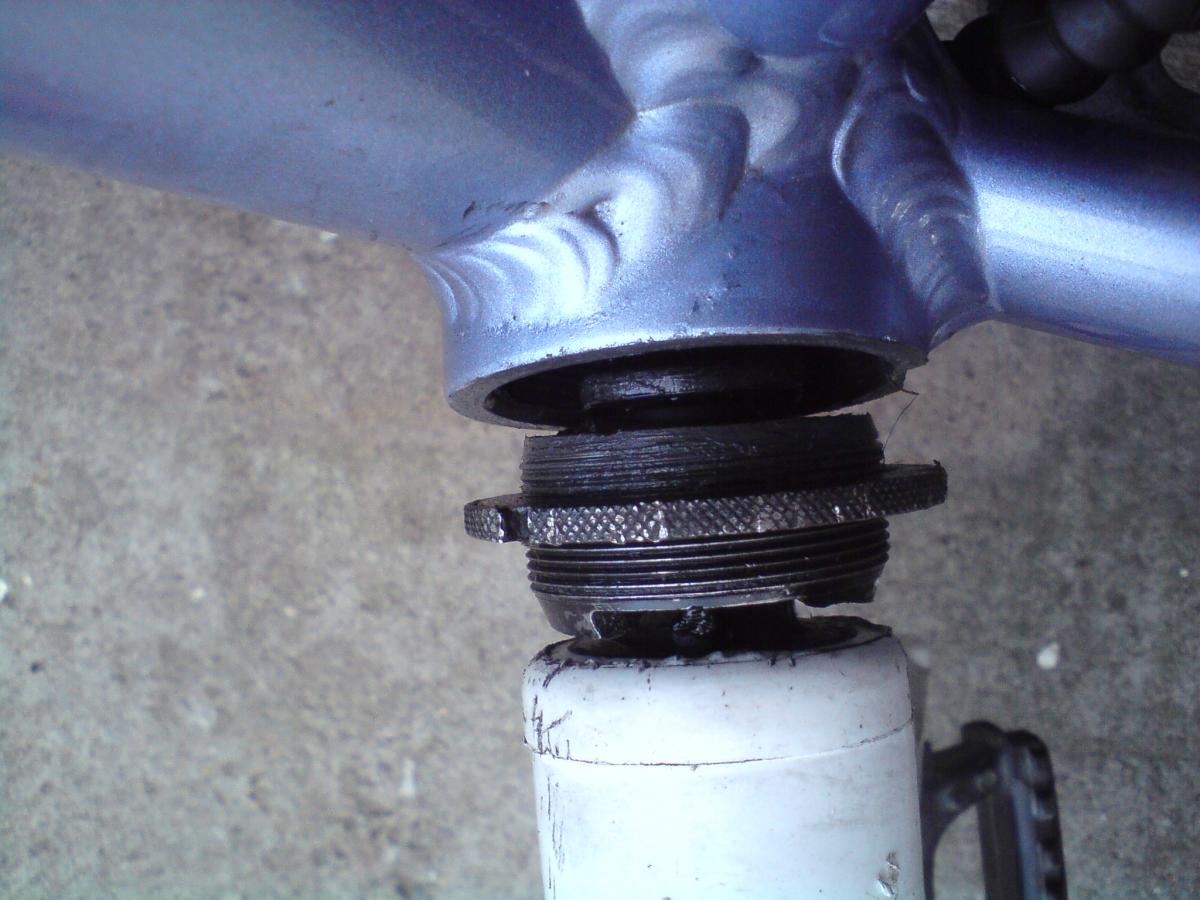

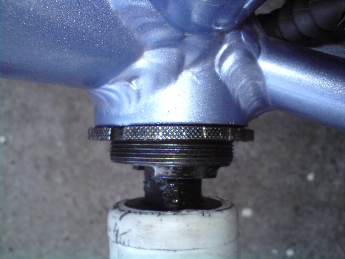

Postavljeno 03 April 2017 - 11:20 AM
Pojavio se i prvi kvar. :)
Lm, u toku vožnje odvojila mi se leva kurbla. Prvo sam pomislio da mi je spao lanac jer mi je noga propala, ali kada sam pogledao šta je u pitanju video sam ovo:DSC00010.jpg
Dobra stvar je ta da navoji na ramu nisu oštećeni.
Pretpostavljam da se ovo desilo jer mi je osovina predugačka jer ova strana nije mogla da se zavije do kraja:DSC00008.jpg
Osovina koja je bila namontirana je dužine 129 mm.
Znači meni treba kraća osovina, ali kako da saznam koliko kraća?
#6 Dusan011
  • 15714 posts
Postavljeno 03 April 2017 - 02:07 PM
Procitaj koja je oznaka na osovini posto postoje simetricne i asimetricne. A najbolje bi bilo da zamenis sve sa shimano BB un26 patronom jedino moramo da nagadjamo duzinu osovine. Ako napises koja je oznaka na sadasnjoj lakse cemo naci odgovarajucu.

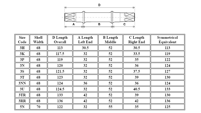

Treba nam ova oznaka sa osovine ako postoji pocinje sa brojem 3xx pa neko slovo iza. Taj pogon Xinghua prodaje Venerabike pa verovatno znaju koja je BB potrebna, pretpostavljam da bi standardna shimano un26 127mm odgovarala. (link)
#9 Qzma
Qzma
  • 141 posts
  • LocationSD
Postavljeno 03 April 2017 - 03:28 PM
Samo one oznake su na njoj.
A = 35 mm
B = 57 mm
C = 37 mm
D = 129 mm
Ja sam za varijantu da ostanem na monobloku zbog finansija. Ako može da se nađe odgovarajuća osovina, ako ne ostaje patrona.
#10 Dusan011
  • 15714 posts
Postavljeno 03 April 2017 - 03:38 PM
