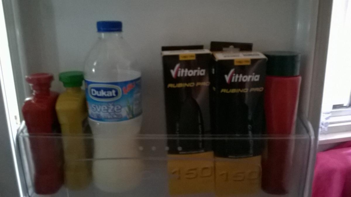

Kako svi svirate onu stvar. Raspravljate 10 strana u jednoj temi kako niko nece da kupuj od jankovica posto su mu gume stare i stoje dugo na lageru. Sada preporucujete nesto sto se ne proizvodi i ceprkate po netu i trazite gde ih jos ima u stocku. Ja ne znam vise sta ovde ljudi pisu. Ima 5 ljudi max koji znaju o cemu pisu i koji su vozioi i probali to o cemu diskutuju. Ostatak foruma ceprka po netu, gleda inostrane forume i ovde onda prodaje pricu o necemu sto tamo pise. Sto se tice ovih pritisaka i donje granci na toj tabeli se ne vidi nista. Svaka guma drumaska je deklarisana na oko 4bara donjeg pritiska. A u chartu se vidi koliko se snage utrosi u kotrljanju te gume na donjoj granici napumpanosti gume. Ja ne znam vise zasto i ulazim u rasprave sa vama i pokusavam nekome da pomognem nesto. Covek postavi temu za licno iskustvo neko od vas opet neke grafikone i gluposti skida sa neta i ovde prikazuje.
Svako dobro svima. Odoh na voznju.
 Prvo gume nisu ajvar da se pokvare za 1 god.
Drugo pogledaj na tim gumama iz PB dot nismo mi trziste gde gume lete na sve strane pogotovo skupljih modela zato sto mnogi  aj da kazem ozbiljni biciklisti ne kupuju ovde nego narucuju od prijatelja  preko. Znam bar 5 ljudi koje voze schwable one niko ih nije kupio ovde ne zbog jankovica nego prosto ako imas kombinaciju jeftije je preko.
Trece min 4bar??? E pa nece biti na rubino pro lepo pise min bar 7, na schwable one 6bar min.za conti 4000s min 6.5 za 25,28mm  na tebeli se vidi ako znas da gledas ali to je nebitno.
Ipak posto sam upio razna znanja od sad gume pazim ovako

...a kad naglo zakocis ono miris zagorelog mleka :)
