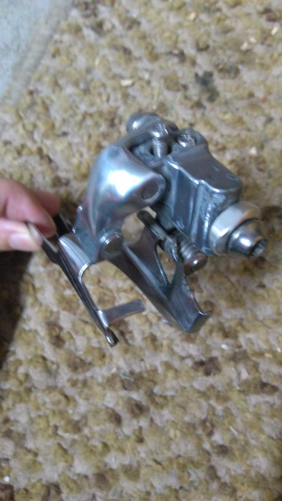

Postavljeno 23 September 2017 - 04:48 PM
Da ne otvaram novu temu.
Imao sam prednji menjač 105 FD 5600 koji mi se rascvetao u voznji (vrv dotrajao), pošto takav nov a i polovan kod nas nigde ne nađoh gledao sam nekoliko opcija. Jedna je Tijagra FD 4700 a druga je Sora FD R3000 stim što je Sora namenjena za 2x9 a meni je kaseta 10 faz. Mene interesuje da li će Sora normalno raditi sobzirom da je namenjena za 2x9 ili ne bi trebalo da ima problema? Ako može Sora uzeo bih nju ne bih bacao pare na Tijagru.
Unapred zahvalan na odgovoru.
#57 BikeGremlin
Postavljeno 23 September 2017 - 05:12 PM
Šta ljudi koji pišu "vrv" rade sa svim tim ušteđenim vremenom?  :)
Tiagra 4700 neće raditi sa tvojim ručicama menjača. Ovde opširno o tome:
http://www.bikegreml...enjaca-bicikla/
Iz istog citiranog članka da se zaključiti da sa Sora menjačem neće biti nikakvih problema.
Pre zamene menjača, ono "rascvetao" mi malo para uši. Ako je u pitanju "rascvetali" kavez, moguće je samo staviti drugi šraf, ako je originalni ispao i problem rešen. Šraf se vidi u donjem delu slike ispod:

Postavljeno 23 September 2017 - 05:28 PM
Hvala na odgovoru. A evo i slike da se reše sve dileme.
