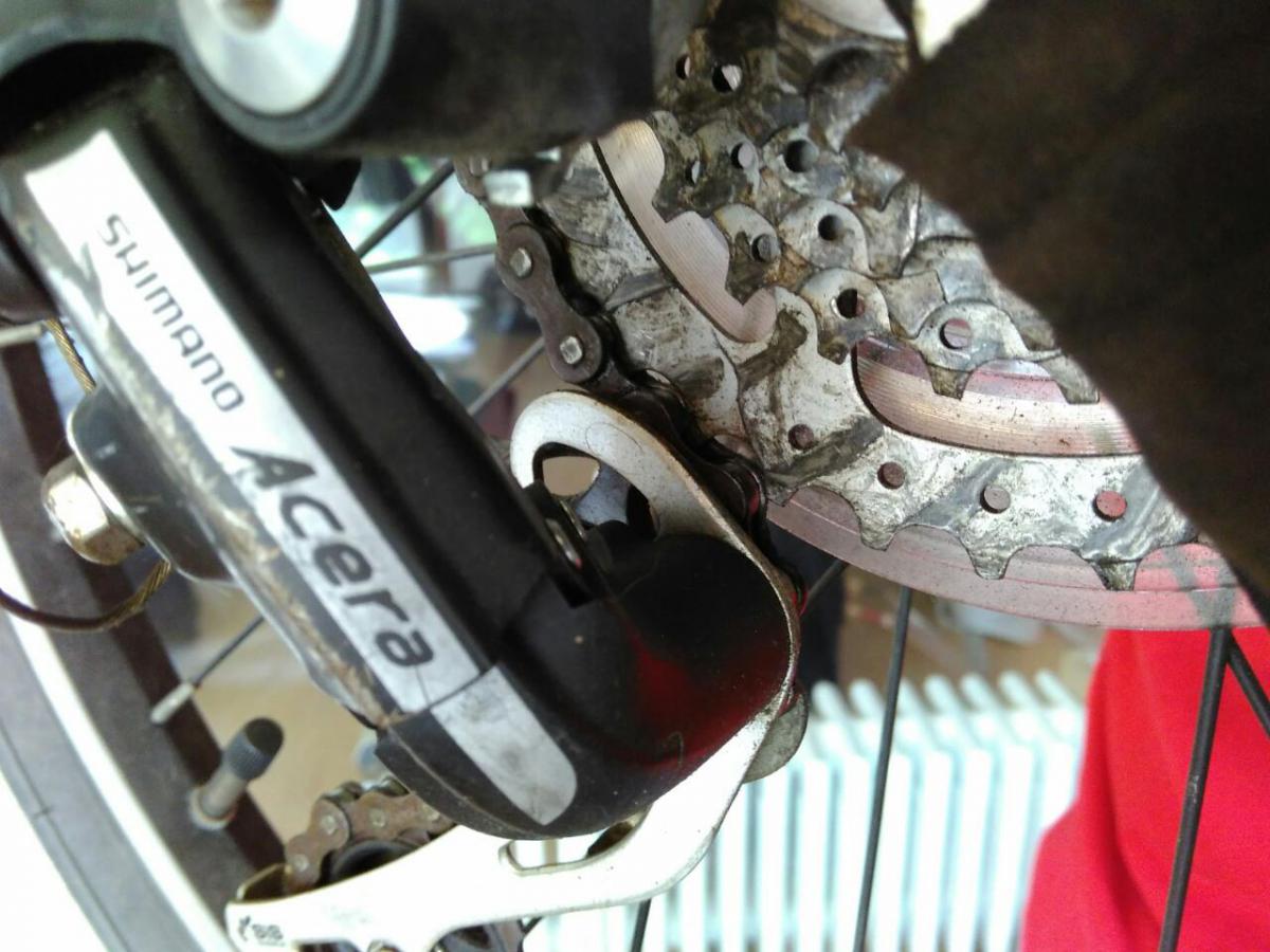

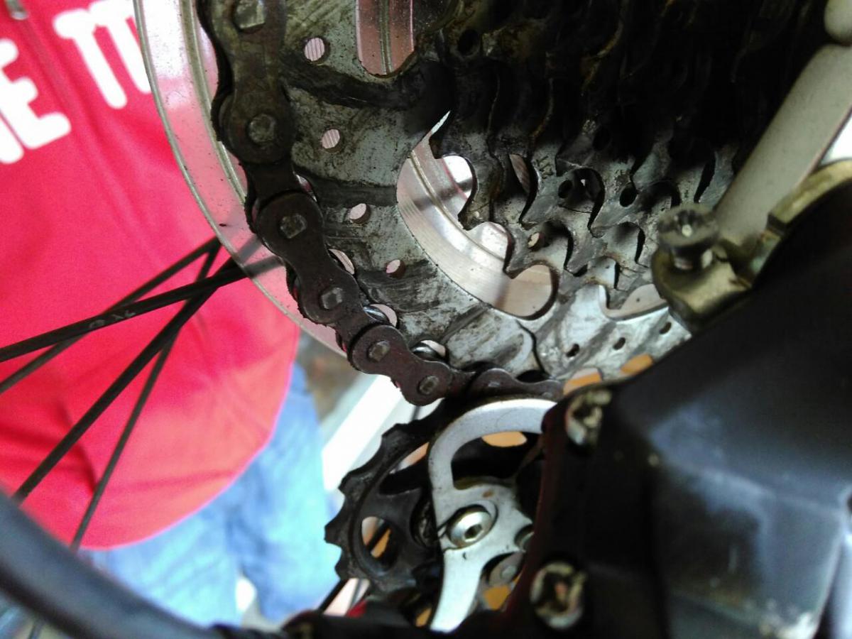

Postavljeno 13 June 2016 - 12:50 PM
Imam identican problem sa menjacem SHIMANO Acera RD-M360SGS (prdvidjen da radi sa MF-TZ31) i kasetom Mega Range MF-TZ31 na bicikli mog sina (MBT 24). Nikako ne uspevam da podesim menjac da ne zakacinje kasetu na prvom, Mega Range zupcaniku..

U slucaju kupljenog polovnog bicikla predlazem odlazak do pouzdanog bicikl servisa radi kontrole, uzrok problema moze biti bilo sta od sitnice poput tesko pokretne karike zardjalog lanca do neke neuskladjenosti delova. Mozete sami proveriti da li je zadnji tocak pravino postavljen u ram bicikla, da li su sve karike lanca lako pokretne ili probati da promenite ugao zadnjeg menjaca odvrtanjem ili zavrtanjem tkz. B-srafa na zadnjem menjacu. Ako to ne uspe verovatno je potrebno potpuno otkaciti zadnji menjac i proveriti lancanike, lanac, zadnji menjac, kuku menjaca, sajle zadnjeg menjaca, i podesiti zadnji menjac ponovo sto je posao koji bi ozbiljan bicikl servis mogao da uradi bez vecih problema.
#11 Gadjan
Postavljeno 13 June 2016 - 04:57 PM
Prvo i najlakše zavrni taj B-tension šraf do kraja, to bi trebalo maksimalno da udalji rolnicu od kasete
To je onaj šrafić koji se vidi na prvoj slici, vidi se da može još da se dotegne

Postavljeno 13 June 2016 - 05:45 PM
Probao i nista se ne desava. n2:loony
