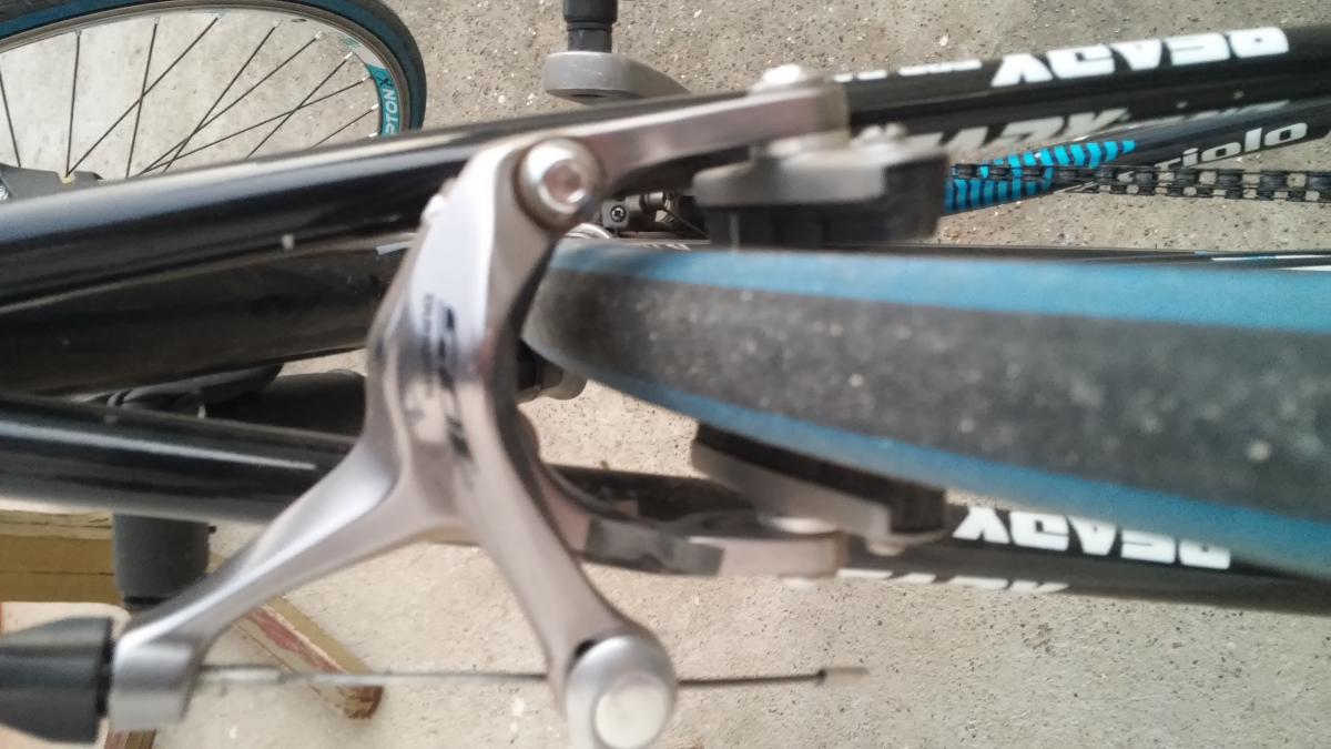

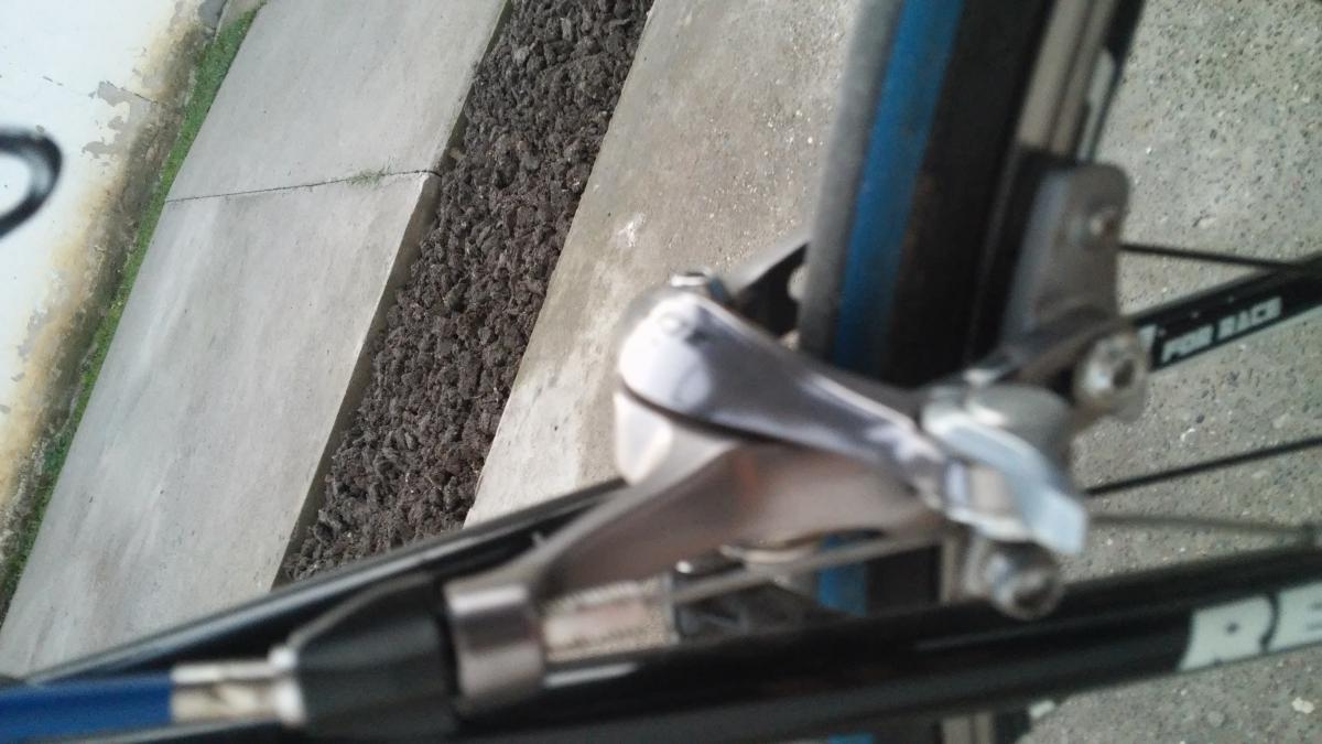

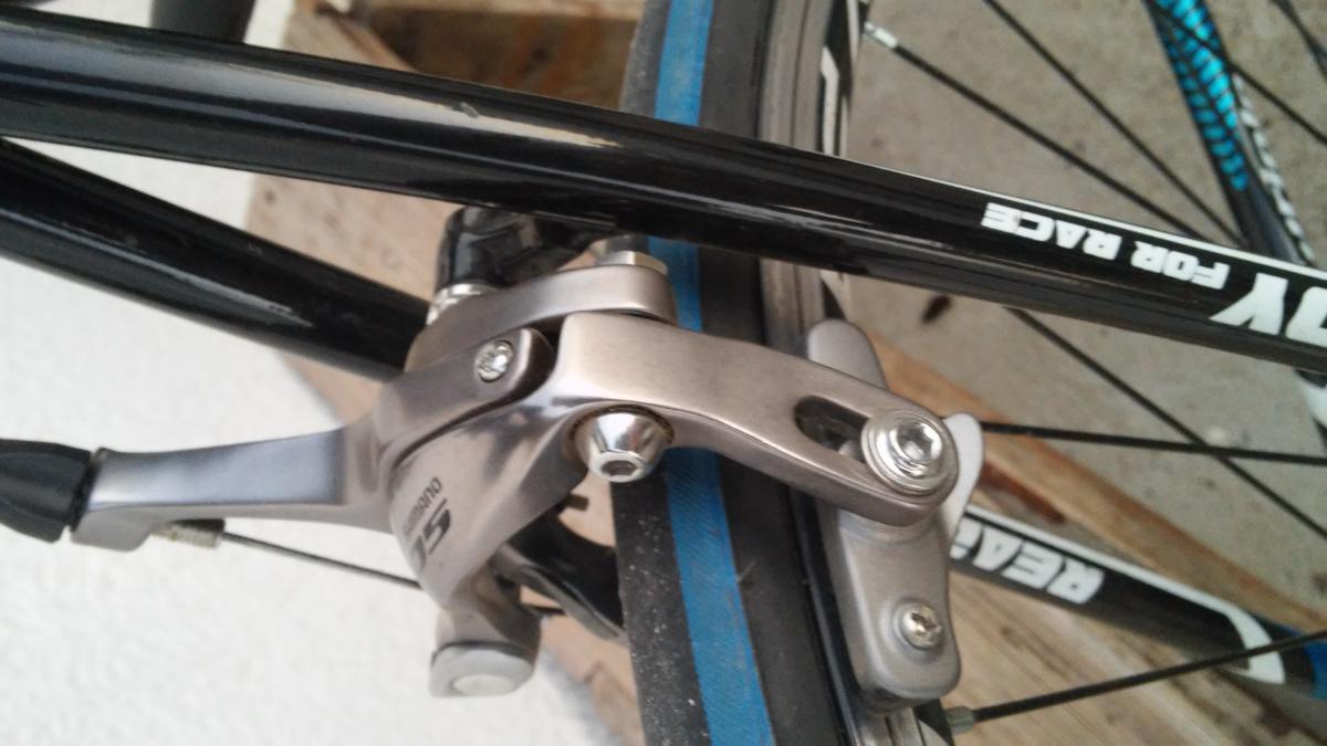

#44 Smasher
Postavljeno 03 December 2015 - 02:49 AM
Ja kontam da je fora u tome da recimo nov FIrebird V2 je za cenu koju ima (onu zimsku), bicikl koji itekako odrađuje svoj posao. Kao što rekoh, ja čim sam ga uzeo ubrzo potom sam promenio sedlo koje mi je neodgovarajue jer je meko i udobno na dodir, ali već posle pola sata na njemu kreću problemi jer je premekano i gel tone. Druga stvar su stock promax kočnice o kojima sam već polemisao i koje po meni nisu ni trebali da ugrađuju na ovaj bajs. Sem toga, sve ostalo na biciklu je solidno i korektno odrađuje posao. 2x8 je sasvim dovoljan raspon brzina, mada su eto da naglasim možda mogli da stave tripl pogon jer je bicikl svakako pravljen za početnika kojem će na usponima sigurno biti lakše da pedala na najmanjoj šajbi nego na onoj srednjoj... Kontam ja da sve te sitnice na biciklu, kada se saberu na gomili itekako prave razliku između jeftinijeg i skupljeg/boljeg bicikla. Karbonsi ram, aerodinamični točkovi, lagani delovi i mala ukupna masa bicikla sigurno da malo po malo pomažu svaki za sebe, da za pola kilometra ili kilometar idete brže, pa kada još tome dodate nekog utreniranog biciklistu na njemu, eto kako se podižu prosečne brzine. Međutim, za većinu nas kojima pedaliranje prestavlja samo način rekreacije, uživanja i eventualno načina za gubitkom kilograma, FIrebird će itekako dobro raditi posao. Na kraju krajeva, sama cena ovog bicikla govori u prilog tome da nije namenjen za profesionalnce, zar ne? Suština je da će za ono čemu je namenjen, raditi posao sasvim korektno.
I da se vratim na felne... Proverio sam na svom bajku, i Crypton X su zaista šire kako ste i pretpostavljali, dakle 19mm. A što se kočnice tiče, obećao sam da ću slikati. Slike mi baš nisu najbolje ispale, ali nadam se da iz priloženog vidite da li je to duboki ili kratki dohvat čeljusti....

#45 BikeGremlin
Postavljeno 03 December 2015 - 05:46 AM
Kočnice koje sad imaš nisu fabričke. Mislim da su te fabričke bile sa srednjim dohvatom do 47 - 57 mm.  Ove su 105 5700, sa kratkim dohvatom 39-49.
Moram da kažem i nešto u odbranu Promax čeljusti. Na Firebirdu su uparene sa Claris (sada kod tebe sa 105 5700) ručicama, koje povlače više sajle. SLR. A promax kočnice su za ručice sa normalnim povlačenjem sajle. Zbog te nepovoljne poluge, one nikad nisu mogle da rade punom snagom. Takođe, dobre pakne prave veliku razliku. Same te Promax kočnice u metalne, ne plastične, i uopšte nisu toliko loše.
Samo je kreten ko god je uzeo takve kočnice sa ručicama koje imaju SLR povlačenje sajle. Opasna stvar napraviti loše kočnice koje brzo hvataju!?!?  Eto, da i ja jednom pljunem po Capriolu.   :)
Inače retko koji drumski bajs traži dubok dohvat čeljusti... na žalost. Da je dublji dohvat čeljusti, bilo bi verovatno mesta i za gume šire od 25 mm. Ja sam za drop korman iskoristio ram hibrida, pa imam čeljusti sa srednjim dohvatom. Staju gume od 28mm sa sve blatobranima. Veoma zgodna stvar u ovo doba godine. Ne prskaš ni sebe, ni biciklistu iza sebe.

#49 Smasher

#59 bockokg
bockokg
  • 1053 posts
Postavljeno 03 December 2015 - 10:23 PM
Ne znam kako ne videh tvoj post do sada.
Hvala za fotke!
Da, to su verovatno klešta plitka 49-39mm. Paknovi su ti u krajnem položaju i nadam se da hvataju felnu ravnomerno. Na krajnoj je granici, ali ne mari, i kod drugih ramova poznatijih proizvođača često paknovi budu i istom položaju kao kod ovog rama.
Vidi, na mom bajku sam imao gume Conti Ultra sport. Onda potroših, i kupih Rubene kao što su na Capriolu kod tebe. Kako ih stavih, i podigoh bajk da ga prebacim na drugo mesto, odmah utisak - rekoh sebi u bradu- u ala je ovo teško. I ukapirah - gume! Toliko teže od Conti i odmah se oseti.
Ako neko nema iskustva pišem opet - te Rubene, na njima piše 622x23, ali verujte da su 25, nema šanse da su kao Conti i sve druge od 23, ove su šire! Dakle mogu se staviti gume od 25 na ovom ramu bez problema!
Na kvalitet tih Rubena nisam imao nikakvu primedbu sem na tu težinu i robusnost. Ali odradile su posao vrhunski, i više od toga.
Dalje, kod kočnica, ako si držao u rukama plitku i duboku kočnicu (klesta) primetio si isto koliko su duboke teže i većih dimenzija, možeš njima konja da ubiješ, a ove pliće, laganije, prefinjene, i td. To se oseti i kod lule i guvernale. Lule poznatih proizvođača su lakše kao i guvernale, staviš lulu kvalitenu i korman kompakt na primer, odmah ćeš videti razliku. Kao što si napravio razliku kada si promenio Sora i prešao na 105. Išlo je i sa 8-com, ali bolje ide sa 9kom, sve je prefinjenije i lakše.
