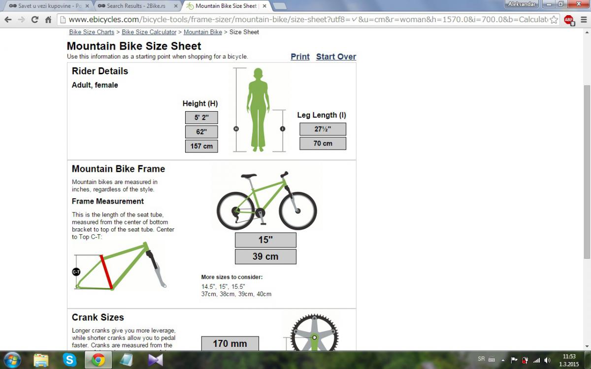

LIcno bi se uvek pre odlucio za polar nego za scout, sad to je stvar licnog vidjenja i ukusa (a o ukusima ne treba raspravljati). 28" tocak je svakako laksi brzi za voznju. Primera radi preko dosta voze 28" inca tocak na graskim biciklima kao neka urban varijanta. Bicikl sa 26" tockom je agilniji, pokretljiviji i upravljiviji. Na oba bicikla moze da se stavi decije sediste,nosenje uz i niz stepenice zavisi od tezine bicikla, tvoje snage.  Oba bicikla su osnovnoj opremi, namenjani za dnevne voznjice po gradu. Scout je u prednosti zbog blatobrana i pak tregera,i u minusu zbog amortizera Mislim da je biciklu nebitno da li se vozi u camcu ili kamionu jedino ako ispadne iz camca onda ces kupovati drugi :)
Ako kupujes bicikl, svakako kupi i bravu da mozes da ga zakljucas
Sto se tice visine pogledaj sliku u prilogu
