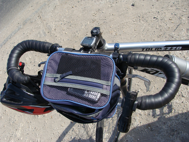

2. Što se tiče drop kormana.. ja ga ne volim. Flat mi je OK.. mada sam i njega zamenio sa ovim sa slike.. rezultat je korman koji je daleko udobniji od ergon gripa i ima karakteristike i drop i flat kormana + montaža lampe, retrovizora ili neke treće stvarčice.. mogućnosti su velike ( slika )

Inače, ja već 3-ću godinu na ture idem sa KTM trekingom koji je modifikovan za moje potrebe.. MTB pogon 22-32-44, MTB kaseta 11-34, vazdušna lock vila, onaj korman sa slike, sutra montiram i MTB šamaraljke.. dakle, bicikl koji prvenstveno i nije namenjen direktno za turiranje meni je postao pravi turaški bicikl.

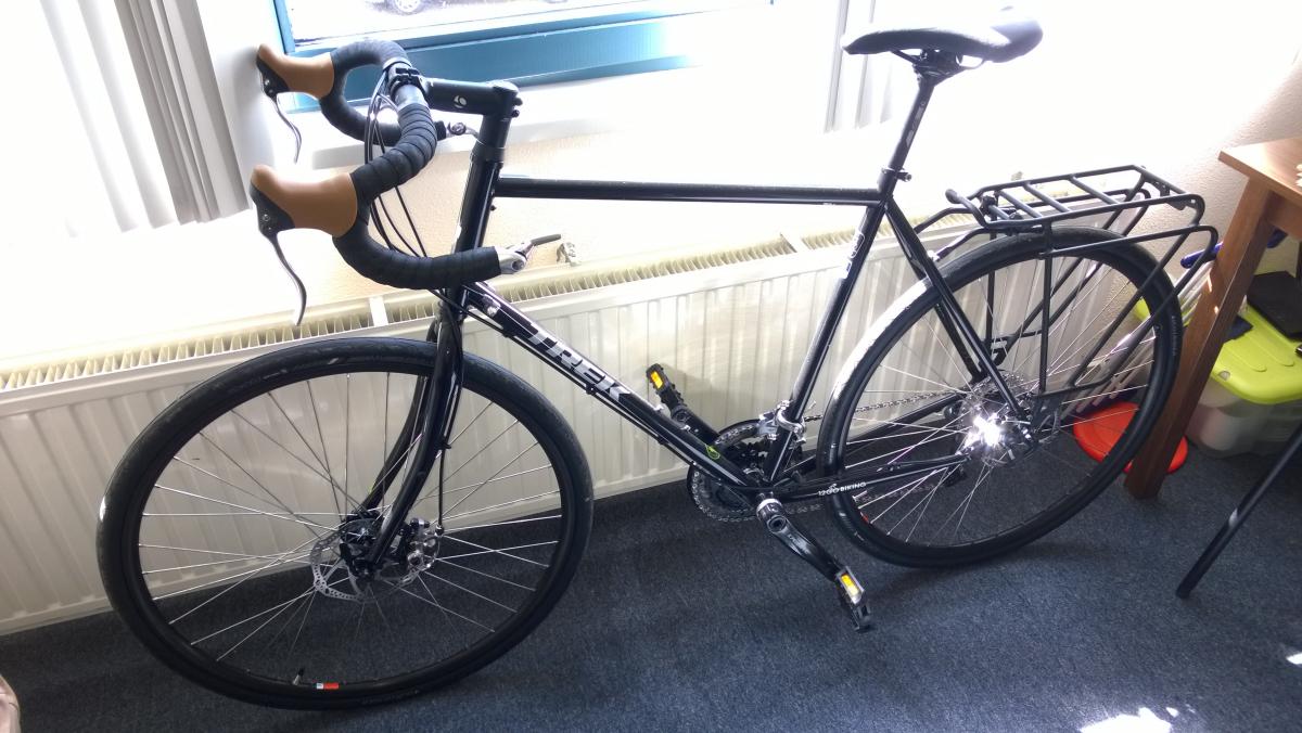

#15 Gadjan
  • 4653 posts
Postavljeno 05 July 2015 - 01:17 PM
Evo i jedna sličica. Fin bajs. Baš po ukusu Falloutboy-a :) čelik, bar end šifteri, spreman za nemilosrdno tovarenje prtljaga i izdržljiv :)
I mada ja najviše volim dobar v-brake jer je najjednostavniji, bolje što su mehanički diskovi nego hs11 kao na onom x700.
