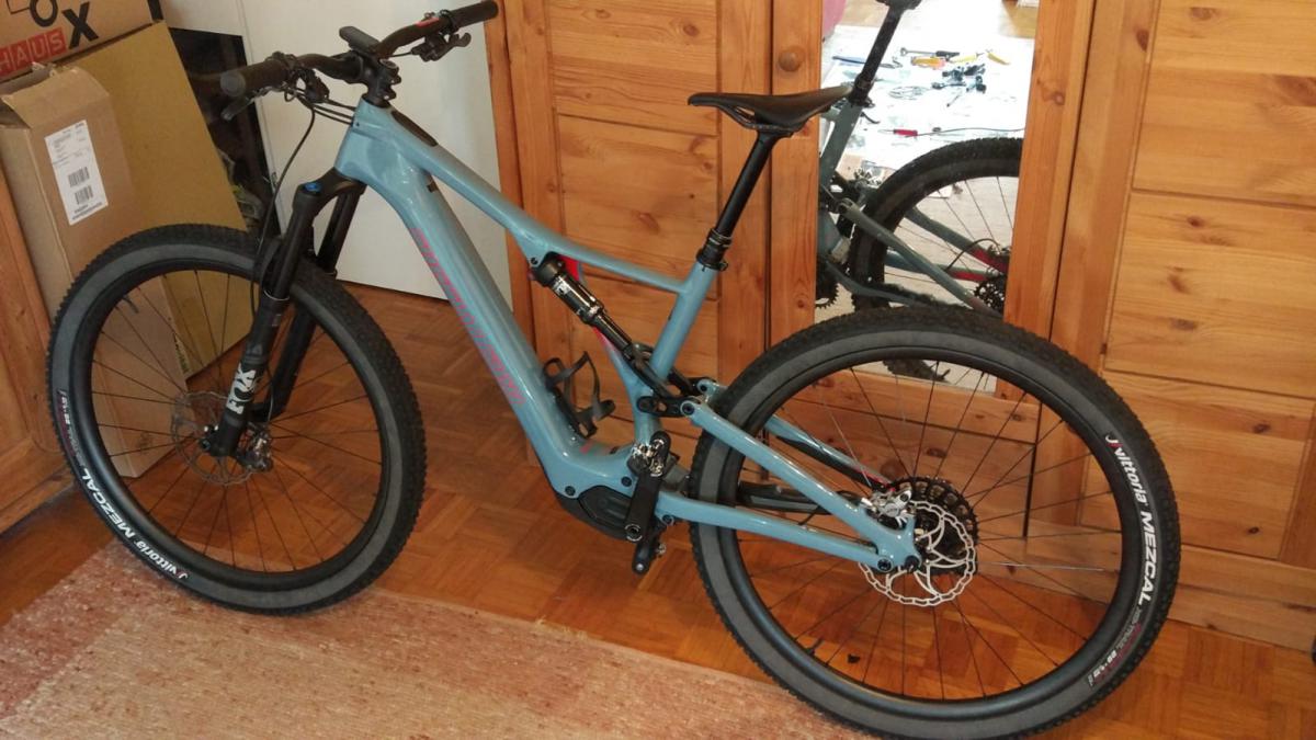

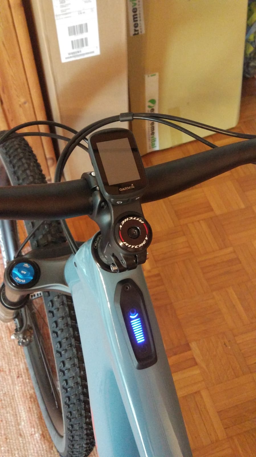

Pozdrav lično nemam iskustva sa el bike,ženi sam kupio el bike da može samnom da vozi 😜.Nov smo kupili ja ga dovezao od radnje do kuće jedno 3 km smorio sam se i rekao nije za mene.Moj prijatelj sa kojim vozim biciklo je nažalost prošle godine dobio rak limfnih čvorova u stomaku ali na svu sreću izvukao se posle par mjeseci hemoterapija i zračenja. I on i ja smo bili ono još makar 10 godina pedala pa onda elektro,ali on je osetio da ne može uzbrdo da mu je bas patnja i kupio je elektro i veoma je zadovolja. Platio je 4.500€ https://www.speciali...n/turbo-levo-sl i veoma je zadovoljan po ravno vozi bez baterije a i uz brdo po potrebi ukljuci . Po njegovoj reakciji veoma je zadovoljan,moj zaključak je dok ne budem trebao el ne kupujem .Ali prave se sve bolji i lakši el bicikla ali i cijene će biti sve bolje 😂😜👍🏼
