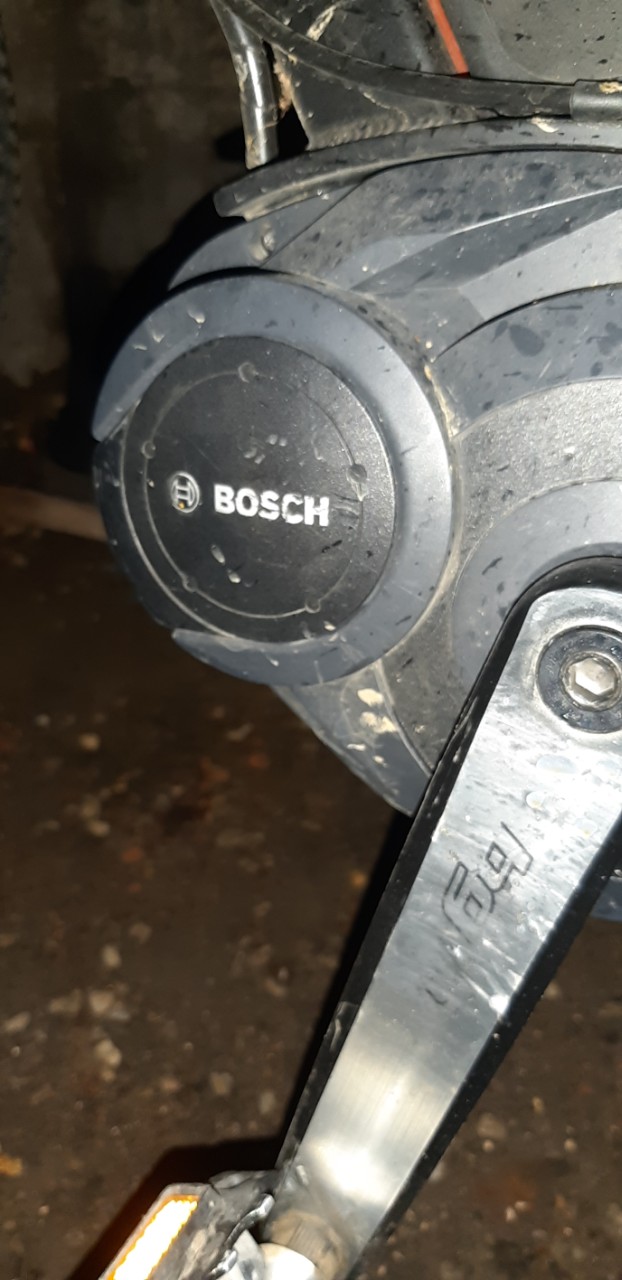

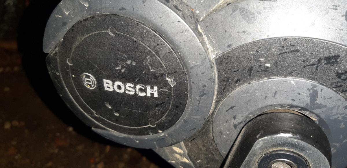

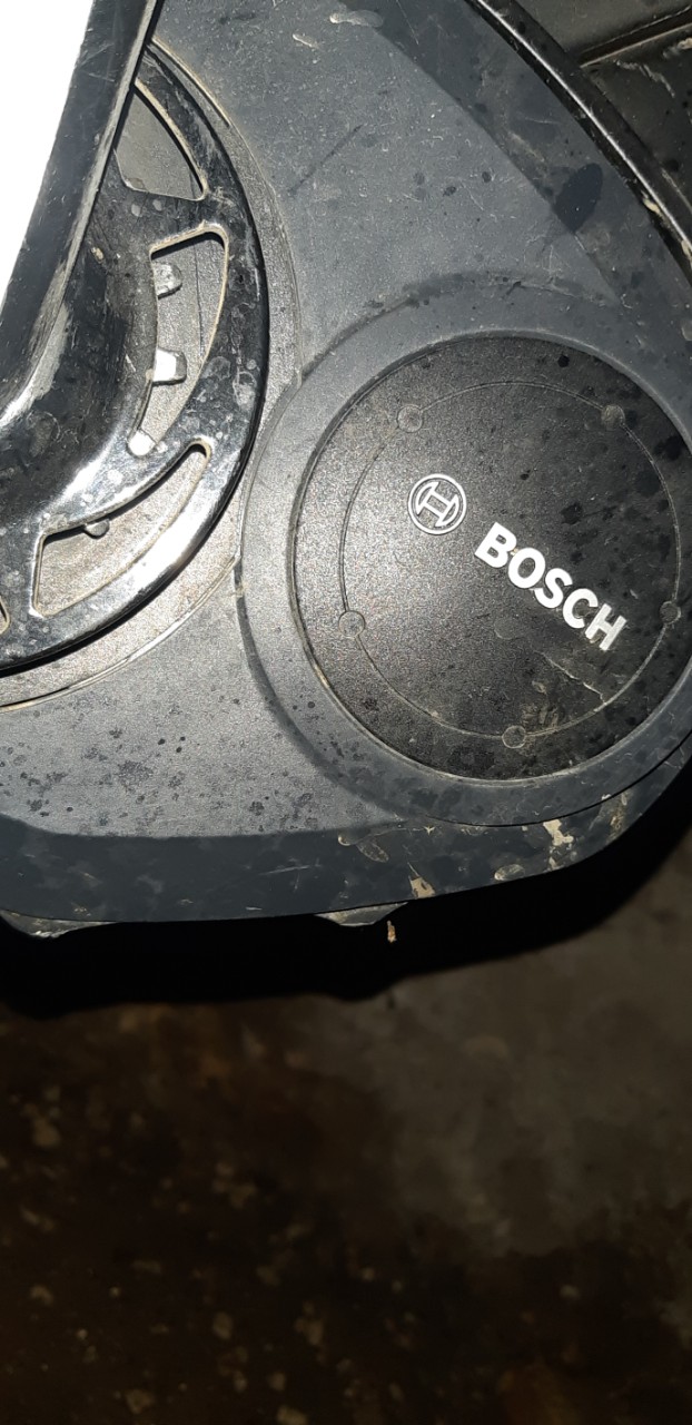

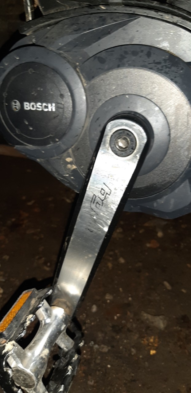

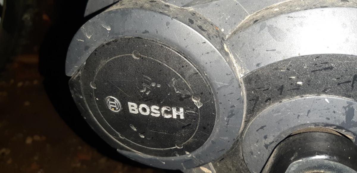

#338 vladagm
Postavljeno 31 May 2019 - 05:24 AM
Moze li se iz prilozenih slika utvrditi koji je model motora?
